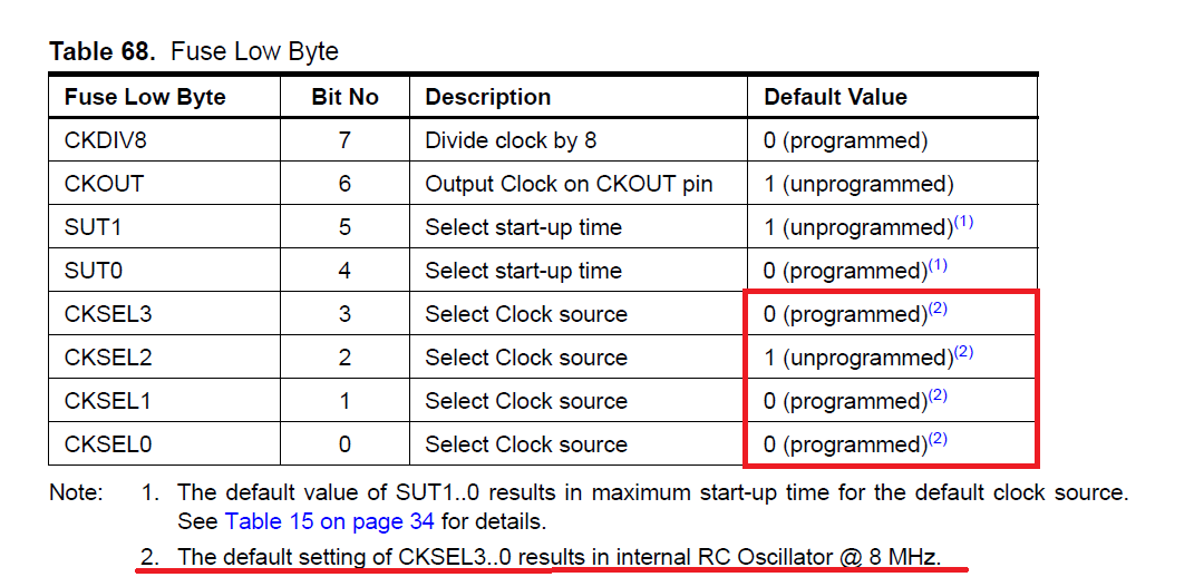

Сообщение от Sniffer
Изначально в attiny2313 и так CKSEL=0010 и галки стоят на CKSEL2 и CKSEL3.
Ниже выдержка из документации на микроконтроллер. По умолчанию CKSEL=0100, если у Вас было по другому, возможно Ваша микросхема программировалась ранее, возможно программа показывает то, что у нее забито в init файле.
Писал уже и повторюсь еще раз, при программировании фьюзов есть золотое правило:
  1. Сначала считываете конфигурацию из микросхемы
  2. Изменяете нужные биты
  3. И только потом записываете.
Иначе можно превратить микросхему в камень.
