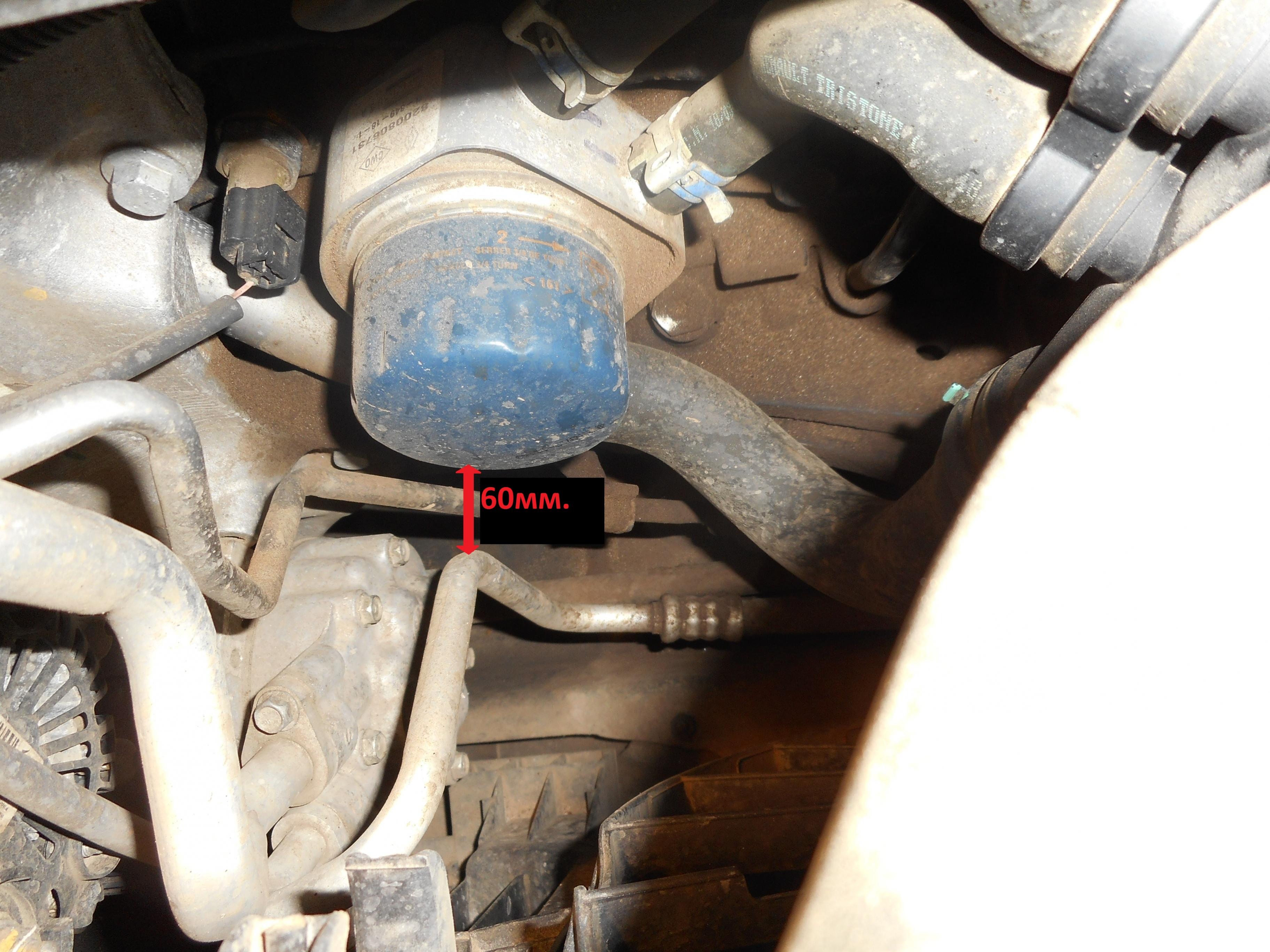

Сообщение от Strusto
Боюсь, что лишние 30 мм могут и упереться в трубку ГУРа, смотреть по месту надо.
Вот, примерное расстояние от фильтра в 50мм. до трубки, это где то ~60мм. +50мм.=110мм. Получается что места под 89мм. вроде хватает, но, хватит ли остаточного расстояния всего в 20мм. для маневра, чтобы закрутит этот фильтр, вот это вопрос, а какая там длинна у штуцера который держит фильтр х.з. если допустим она 30мм. то мы уже упремся в трубку.
