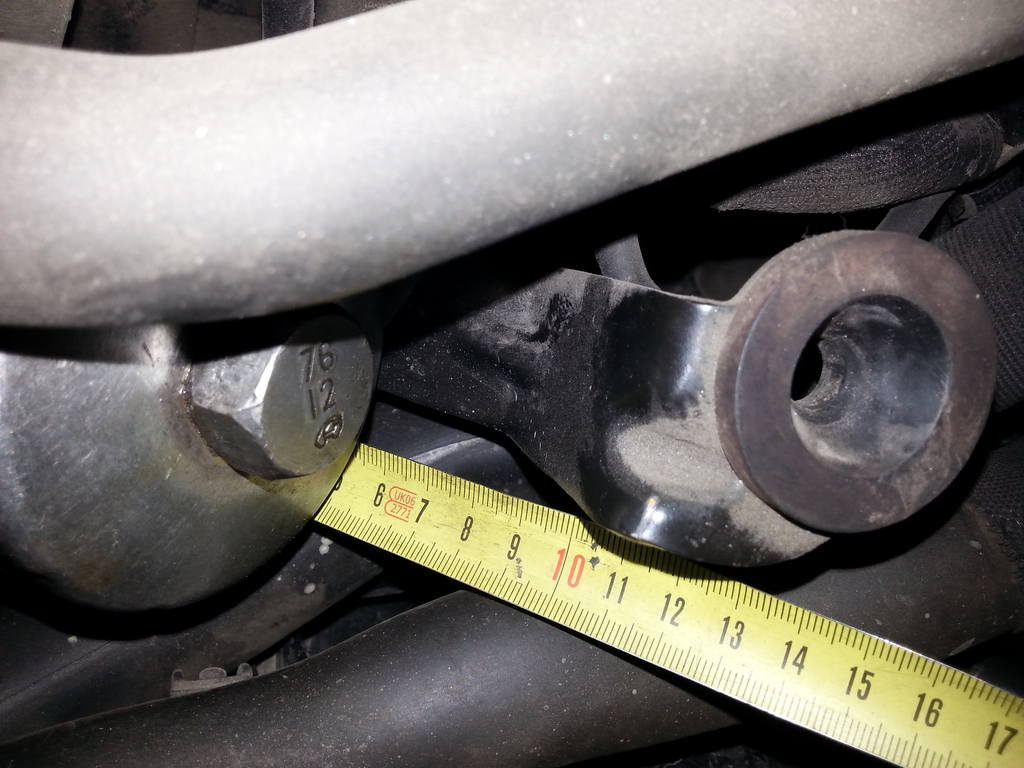

Получил в Emex KNECHT OC 229, за 136р. я должен был его хотя бы пощупать! (фото пристегну погодя). Сделан в Австрии, по виду не подделка. При продувке клапан фильтра (заявлен 2,2бар) заметно туже, чем у 8200768927 (похоже на 1-1,5 бар) – какие возможны последствия для движка при такой разнице?
По информации от Алекс Авто (на его фото МФ дизеля с надетым съемником) установке фильтра такого размера может помешать опора крепления возд.фильтра, буду проверять это с потеплением.
