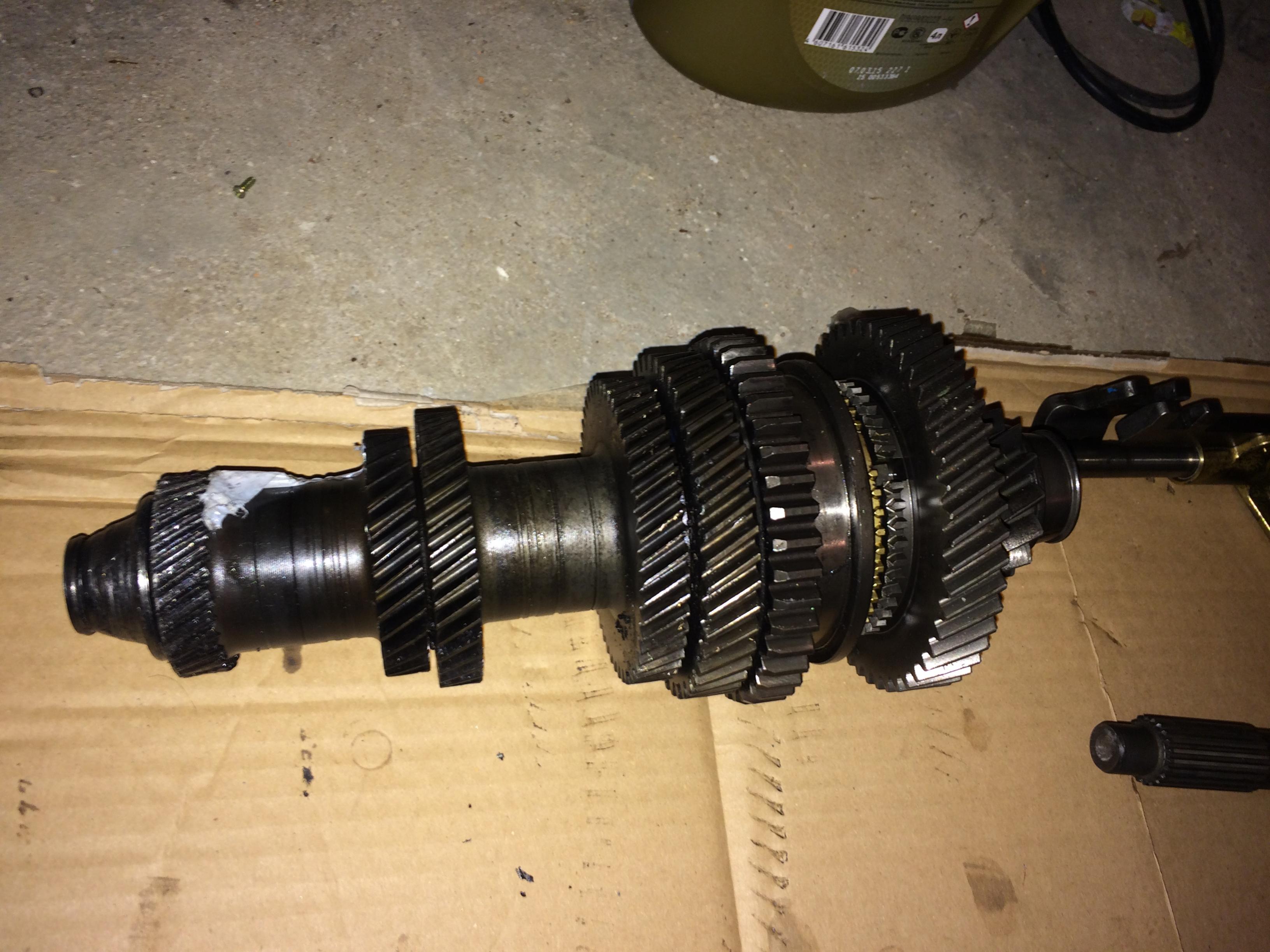

приговорили сегодня коробку гудит 5,6 передача, а также на нейтралке. масло в норме по уровню и чистое, отправили на дефектовку мкп . завтра сказали будет известно, гарантия или нет.
говорят если шестеренки подгорели то не гарантия . кто сможет объяснить это чудо явление с шестеренками как может подгореть 5,6 передача?
Подгореть врятли может, если масло не вытечет.
А если вытекает то сразу видны следы откуда течь.
Если появилась течь и масло ушло из коробки коробка начинает работать с большим шумом и трением.
Долить можно на трассе но в любом случае нужен сервис и шприц чтоб соединить через шланг сапуна сняв пластиковый наконечник, шланг закреплён с левой стороны ДВС по ходу движения его видно.
Если поняли что коробка без масла и нет грохота из мкпп то дальнейшее движение запрещено.
Предупреждение такое, на вторичном валу с обоих сторон находятся игольчатые подшипники их сапаратор держащий ролики сделан из пластика и если мкпп остаётся без масла то от трения и перегрева пластиковая обойма плавиться покрываются синевой и чернотой все трущиеся детали узла подшипники разрушаются полностью после этого из-за появившегося огромного люфта на вторичном валу срезает шестерни шестой и пятой передачи, все пластиковые детали разрушаются.
Восстановление такой коробки под вопросом.
Сам результат выглядит вот так
