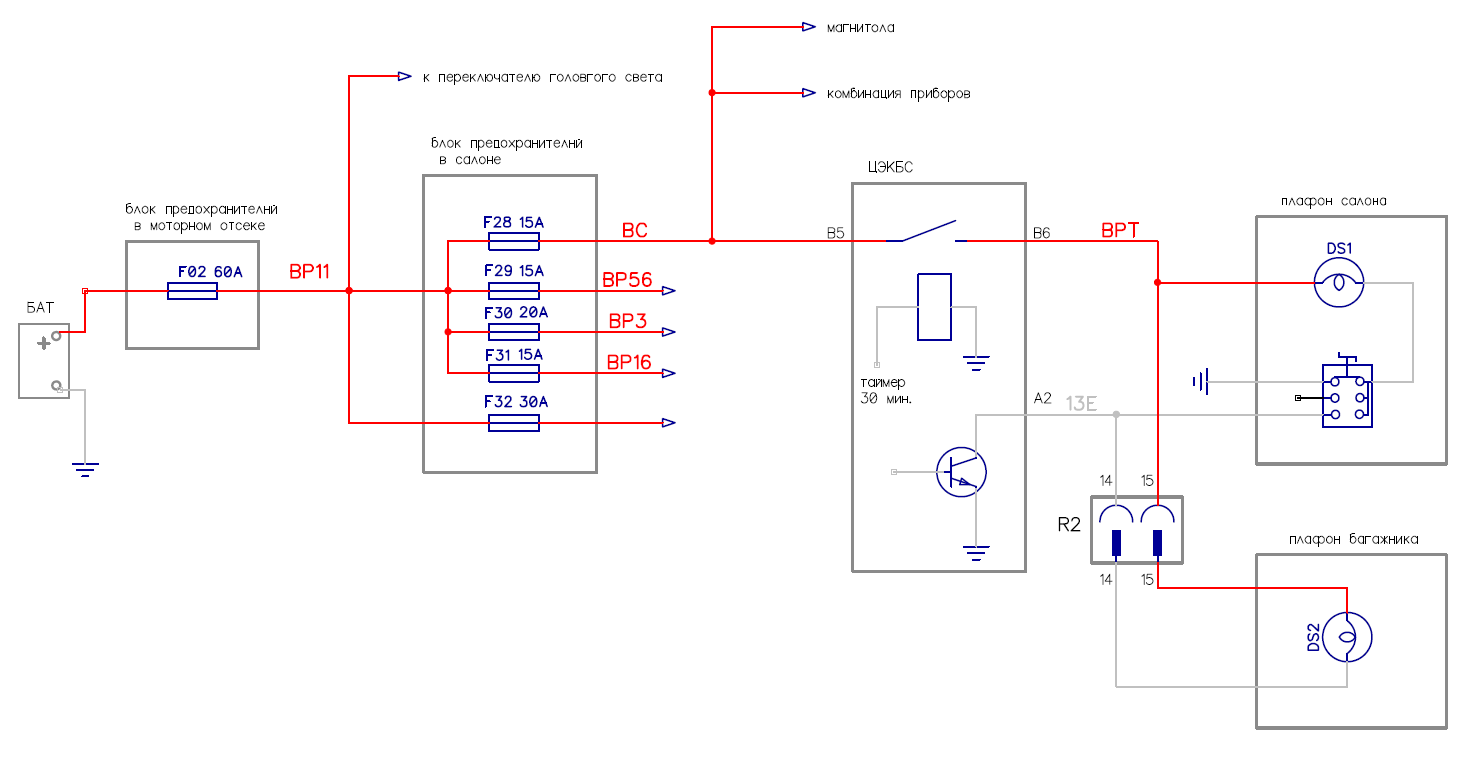

Сообщение от Scorp 3
Как яснее? Освещение управляется блоком ЦЭКБС посредством транзисторных ключей установленных в нем. Вот и спрашиваю, на какой макс ток установлены в нем транзисторы? Сам блок по сообщениям здесь же стоит около 20-23круб.

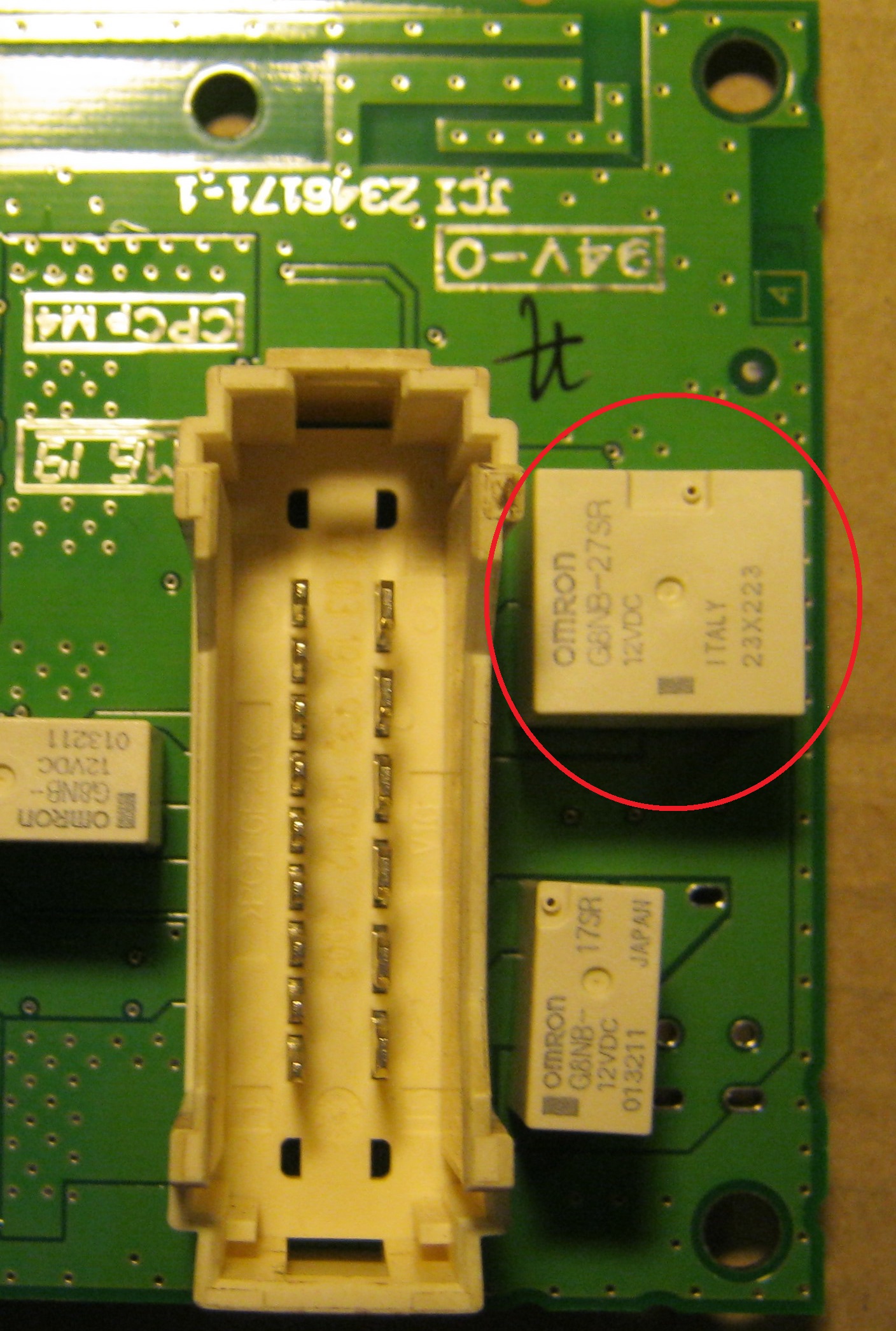

Транзисторный ключ стоит по нижнему плечу и в питании дополнительной нагрузки подключенной к плафону не участвует, по верхнему плечу стоит реле OMRON G8NB. Выдерживает 30А в течении 30 минут, номинальная нагрузка - мотор 25А. Но в цепи стоит предохранитель F28 15А. От него также питается магнитола и комбинация приборов. ИМХО 1...2 ампера с плафона можно брать относительно безопасно.
