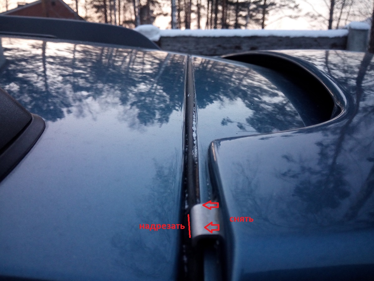

Сообщение от andreyka059 Посмотреть сообщение
Гарди, у Вас, вроде бы, спойлер от «КАРТа» установлен? А уплотнение когда устанавливали: до установки спойлера или после? Похоже (по Вашим фото), что если установлен спойлер, тот уплотнение не установить? Вы как делали?
Спойлер стоял до уплотнителя , но ведь скобки держатели съемные . Скобы снял хорошо обезжирил , промазал 3М адгезией ,уплотнитель наклеил . Место очень не удобное в районе петель требуется пальцы пеаниста . Потом примеряем скобки и делаем надрезы небольшие , так так резина тянется и садится плотно. Дальше вставляем скобы и защелкиваем на место, фиксируем.
