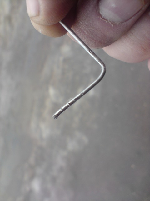

Из проволоки (нержавейки?) такая лапка:
На конце заусенцы бокорезами:

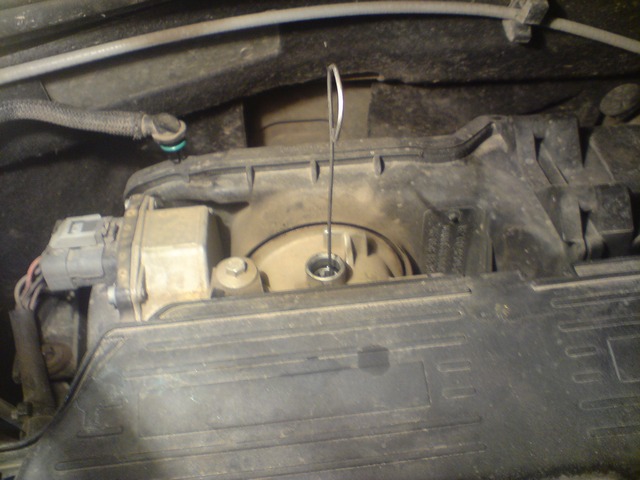

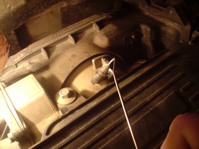

Уайт-спиритом намочил, правой рукой отклонял заслонку, а левой протирал налёт в месте ... "парковки" :
Загибал девайс (в обе стороны) чтобы достать вверху, около отверстия:

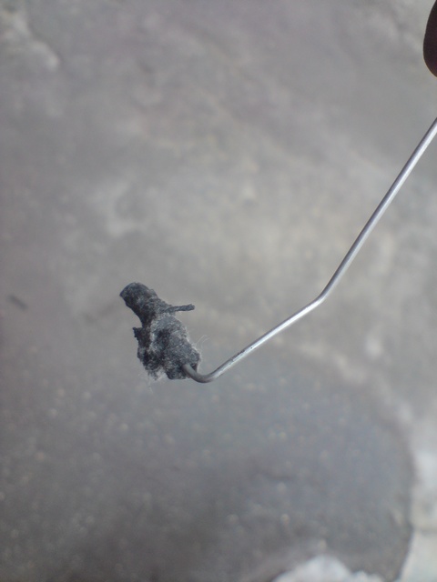

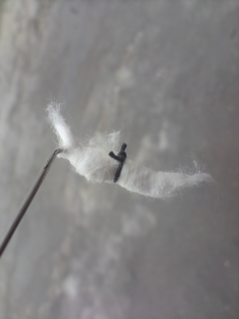

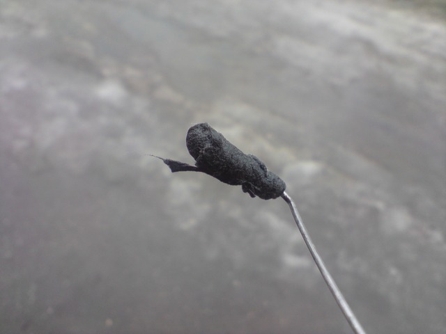

Пару раз менял ватку, пока чистой не стала. Вообще хотел WD-40 использовать, но не оказалось в наличии.
