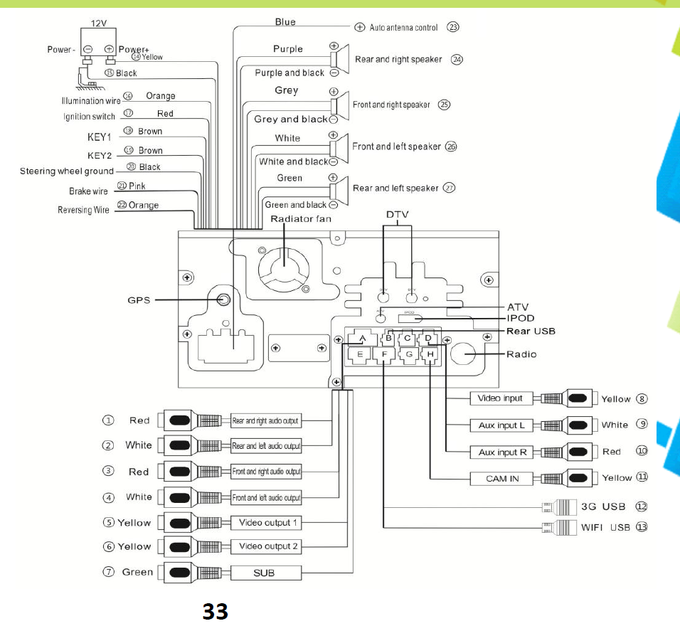

Штатная магнитола Roximo CarDroid RD-3001 для Renault Duster, Sandero, Logan 2 (Android 4.4.4 - Вот такая у меня мультимедиа, у него есть интеллектуальный голосовой ассистент водителя с обратной связью. И как я понял мне надо будет подсоединять под рулевой джойстик через адаптер или на прямую, у меня шесть проводов на фишке основной и шесть проводов на мультимедии, но как я пояснял ,что направляющие салазки не родные я их удалил , подсоединение подошло , по пытка обучить не прошло , согласно программы по андроиду. Как лучше мне сделать, что бы все получилось на хорошо.
То есть Вы вставляете джойстик непосредственно в магнитолу? А в какой разъем?
