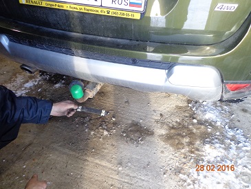

Здавствуйте, шаблон кронштейна выкладывал выше: пост № 369. Снял своё прицепное с дорестайла. Теперь установил на рестайл. Приложил сохранившийся шаблон из картона, передние отверстия совпали, а задние перенесли вперёд ( по ходу движения ) на 25 мм. Пересверлил, распорные втулки подошли. Пришлось отрезать от бампера выступающую вперёд часть, посередине в самом низу, в неё ещё 2 самореза вкручены, (на фото этот обрезок) как бы спрямил эту часть бампера. Сразу в голове возникли вопросы: для чего было переносить отверстия? Ладно бы их разнесли - увеличилось бы плечо опоры, для чего нужен этот кусочек торчащего вперёд бампера? Чтобы больше снега нагрести? Не иначе что бы фаркопы не подходили. Розетку пока не подключил, хотя блок согласования собрал из обычных 4-х релюшек, пусть щёлкают, зато недорого, поставлю как потеплеет. Будут вопросы, задавайте, если нужно сфотографирую.
