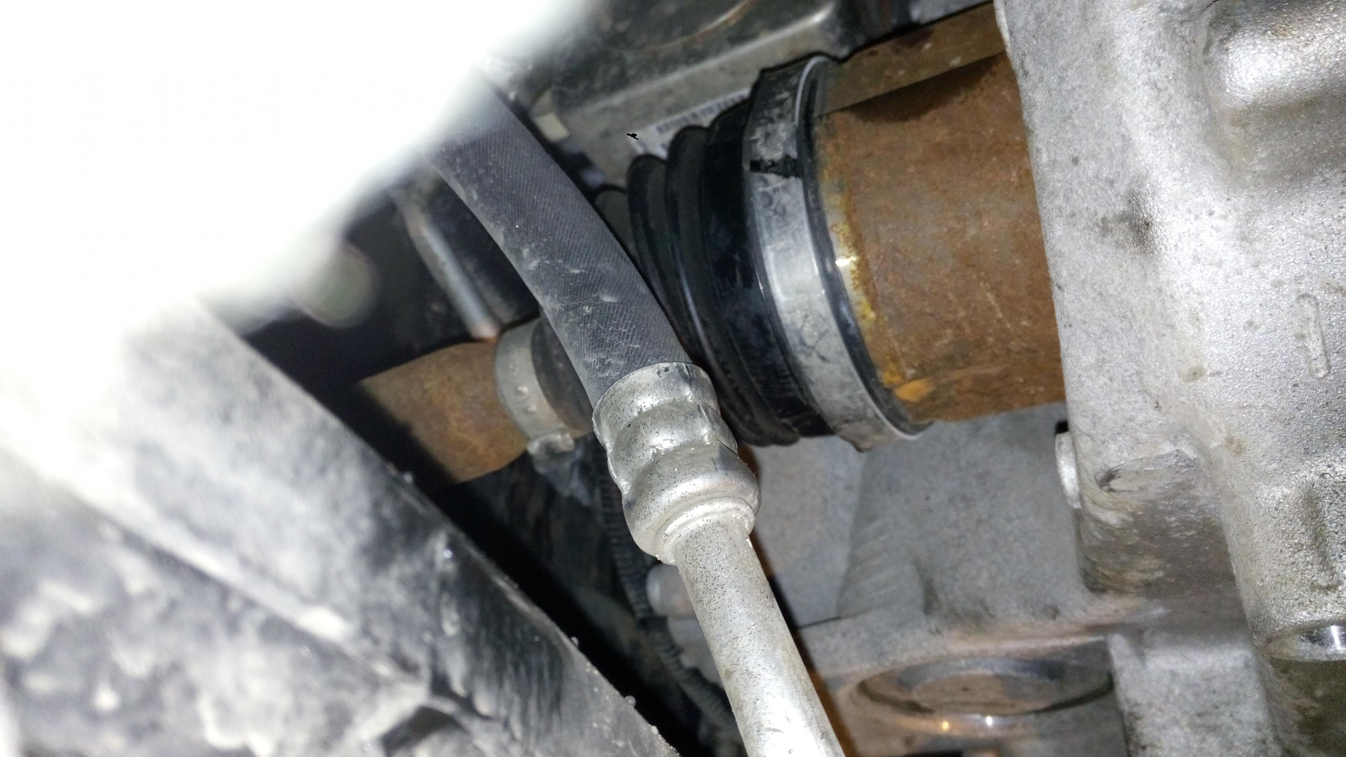

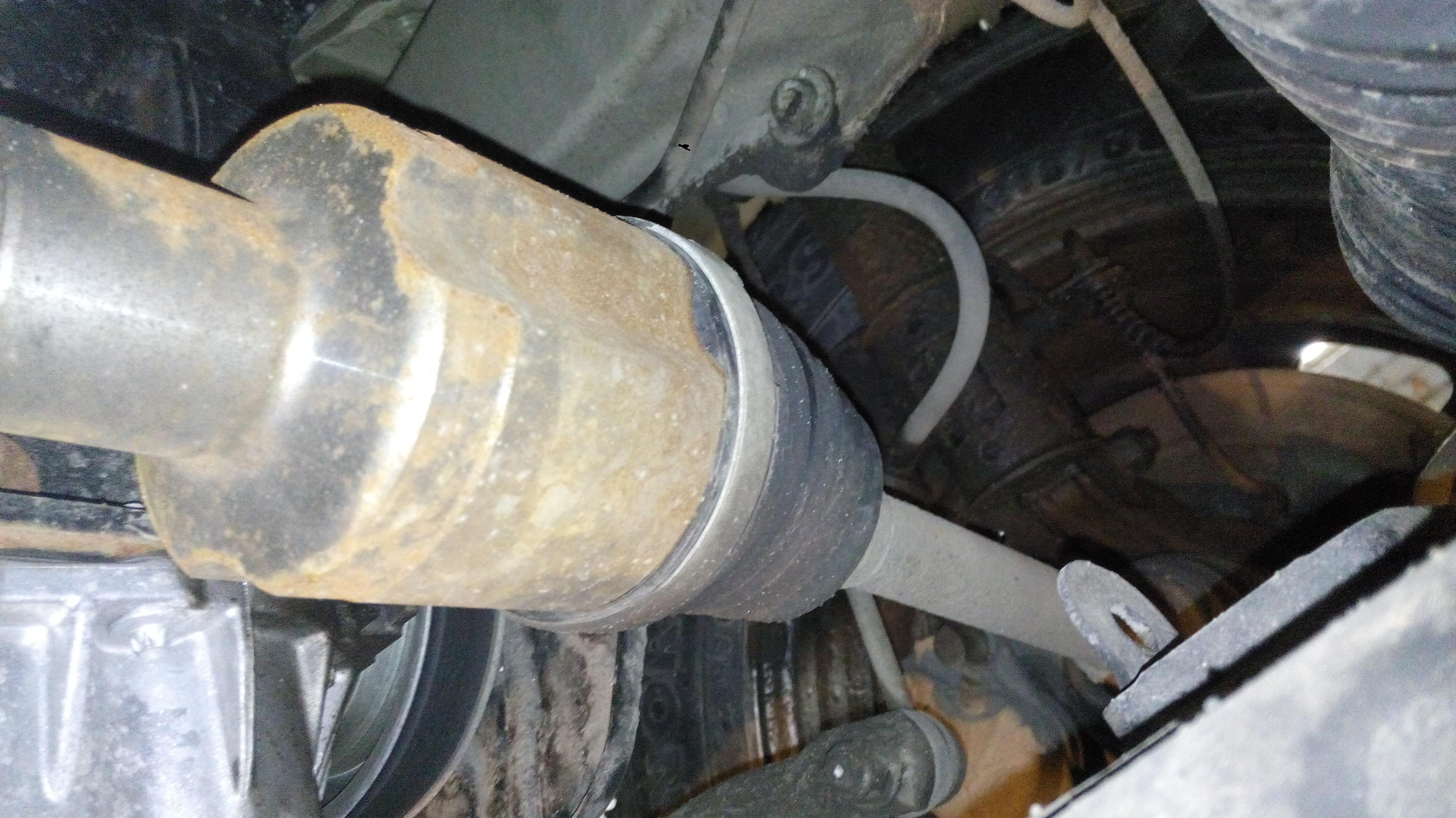

Привет всем ! Итак у меня скип переднего левого колеса при маленькой скорости , а так же при езде в пробках и торможении с небольшой скорости. Суть можно увидеть на двух фото , на первом левый внутренний шрус с пыльником на втором правый шрус . Как видно левый пыльник не до конца одет на гранату и из-за этого гармошка в нижней части трется между 1 и 2 и 2-3 сегметами , видно натертость. Вот где скрип!!!! Всем , кому в сервисе брызгают силиконом решает на некоторое время вопрос скрипа , но в этих местах будет скапливаться пыль и пыльник порвется 100%. Поэтому этот вариант не подходит ! Пыльник нужно одеть как положено , вот и всё !
