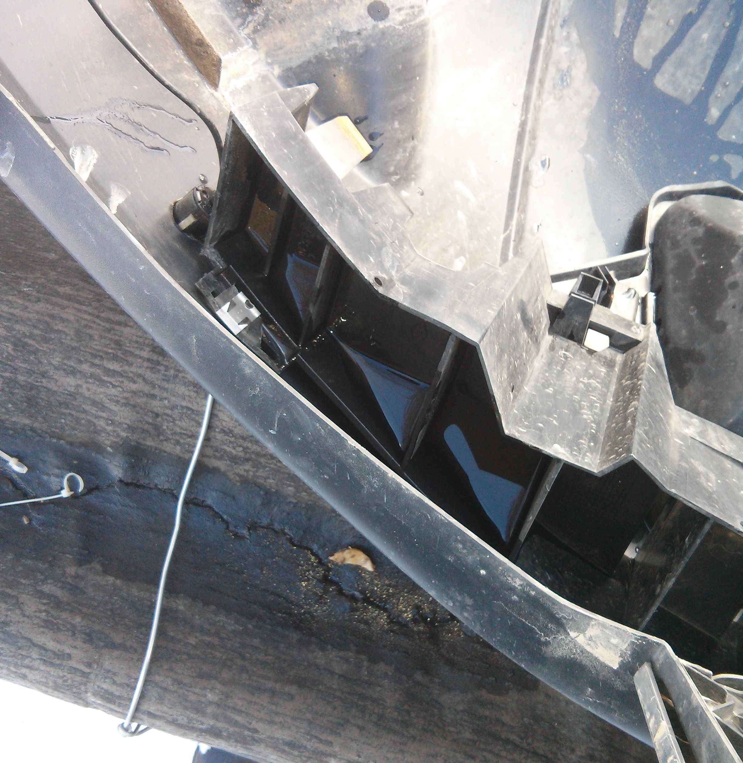

На выходных поставил секу в бампер, прикрепил жидкими гвоздями, без стяжек. Так вот при снятии бампера заметил воду в ячейках усилителя бампера (это ребро жесткости вдоль всего бампера). В этом усилителе все ячейки с прорезями на дне, а в трех крайних ячейках, как раз под каждой фарой, прорезей нет. В них стоит вода.
Так что при снятии бампера и установке сетки можно в них (в этих ячейках) просверлить отверстия. Лишняя вода в машине не нужна.
