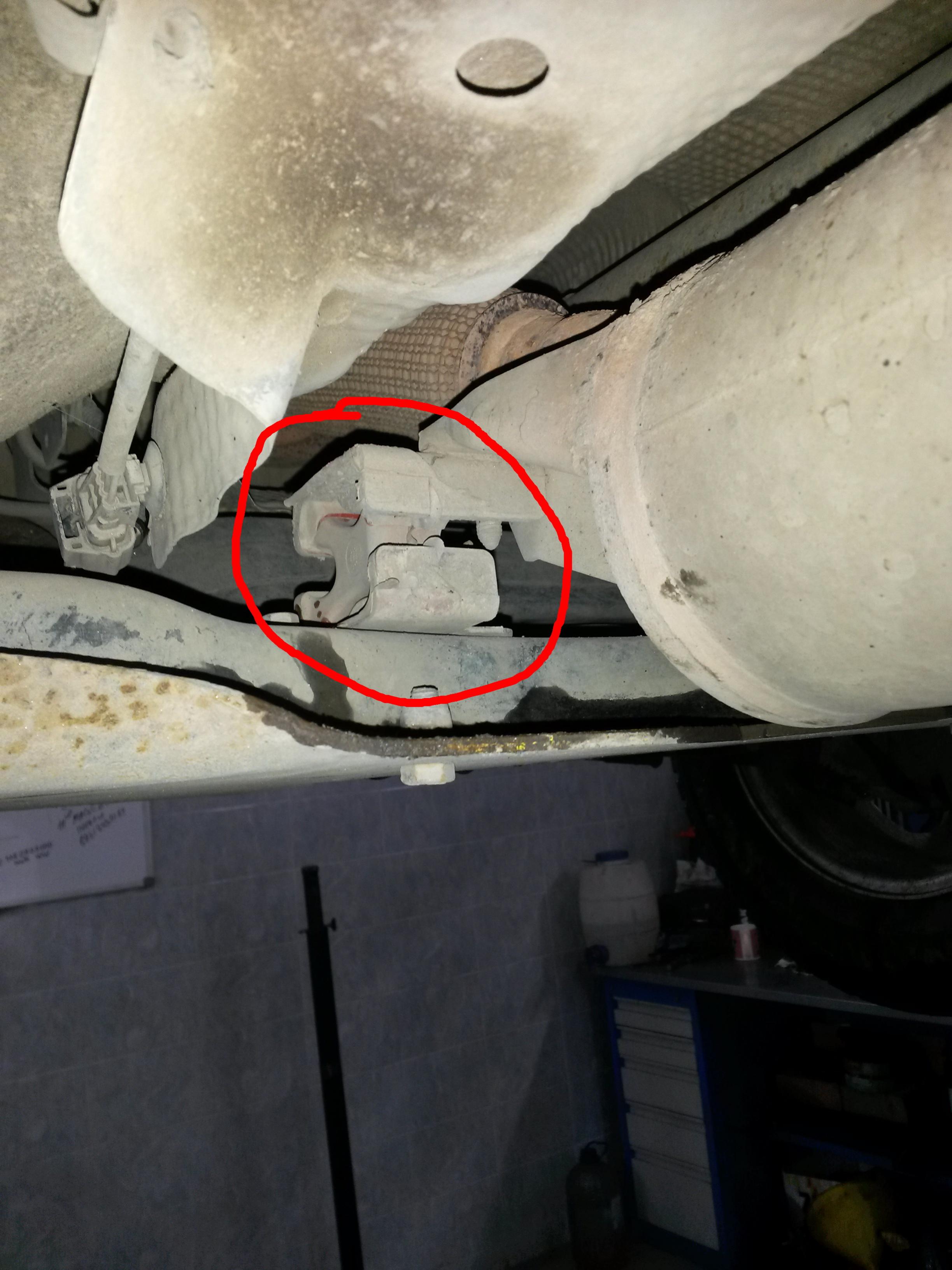

Как-то так получилось, что после поездки в Рёконь и последующего выпрямления кронштейна защиты заднего редуктора и бензобака, у моего Дастера почти сразу стало постукивать сзади снизу.
Варианты, что лезли в голову: глушитель бьется об защиту; втулкам или стойкам заднего стабилизаторам хана; про задние амортизаторы даже как-то совсем было грустно подумать )))
Делать нечего, поехал опять в проверенный гараж-сервис. Оказалось, правой втулке заднего стабилизатора резко пришел кирдык. Вышли из положения, подсунув под втулки обрезки какого-то ремня ГРМ, стук пропал.
Но, теперь у меня новая "пичалька" - обнаружена разорванная передняя подушка глушителя. Оригинал в Экзисте бьется в районе 1700 рублей, неоригинал - 900 с небольшим. Заказал неоригинал.
Подушку порвал, очевидно, при поездке в Рёконь. В колее глушитель подняло вверх, вот уши у подушки и оторвались.
