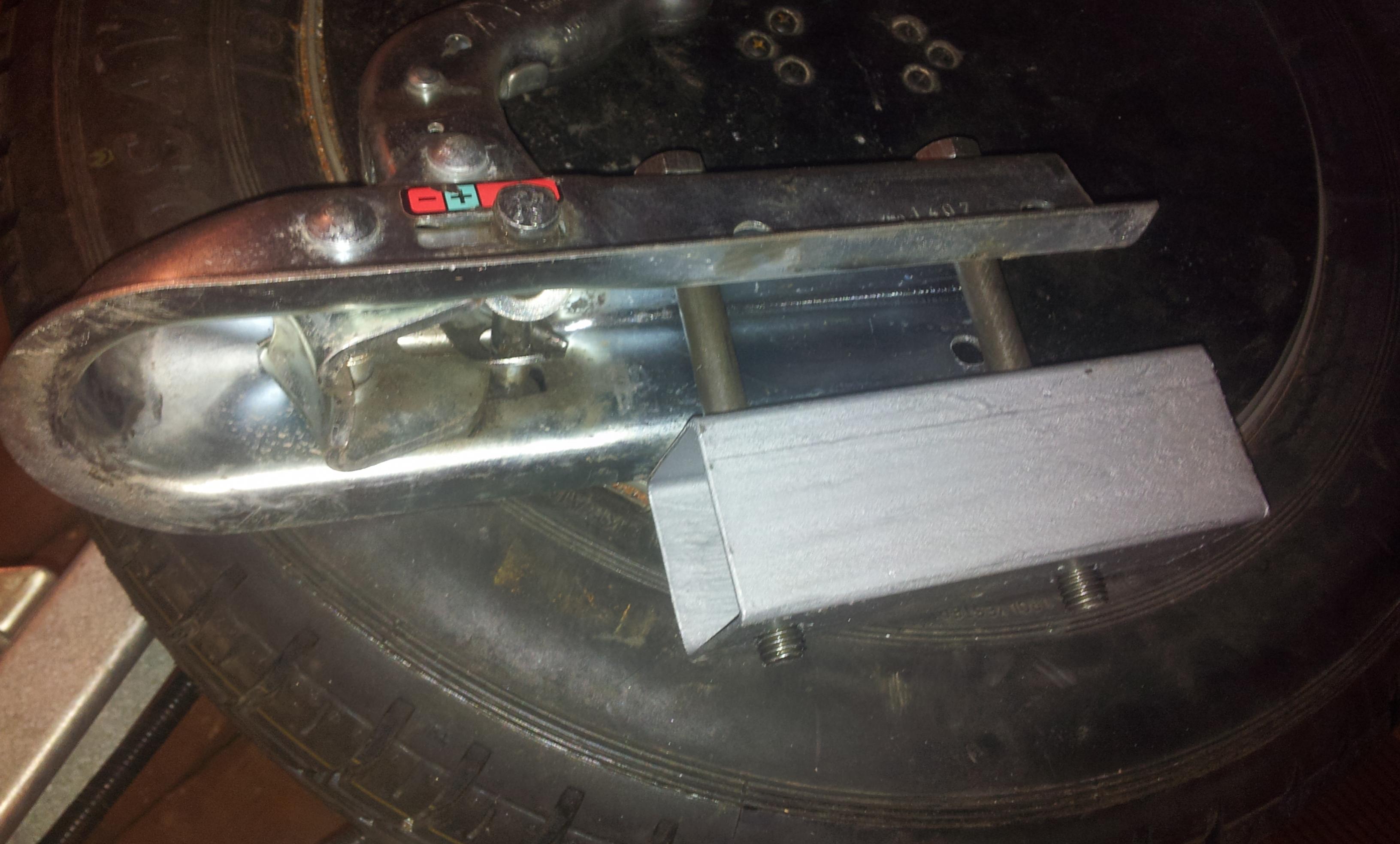

На предыдущем фото, сделано не правильно !

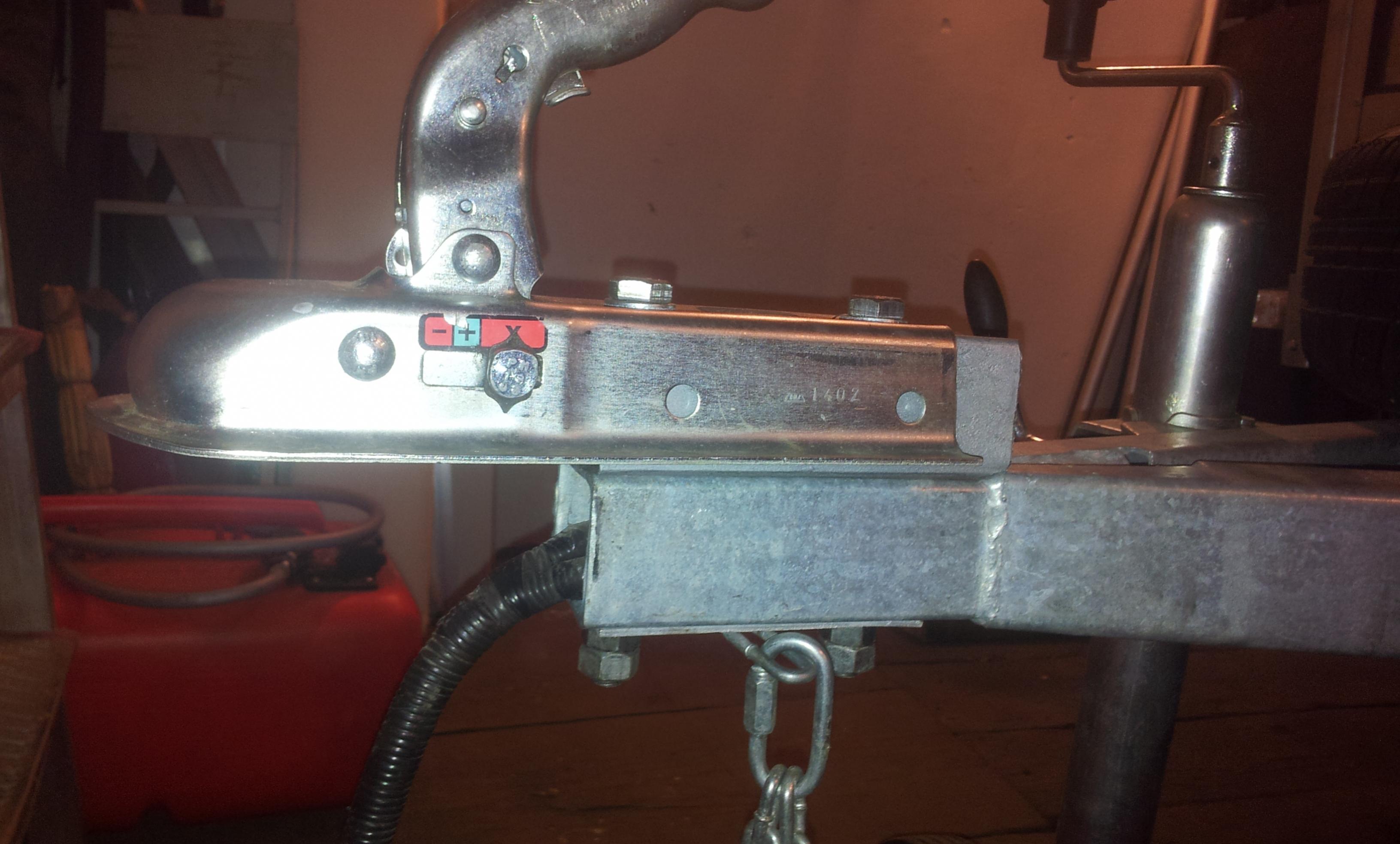

Можно поставить ТАК, только одну проставку - максимум. Две будут гулять на болтах, при горизонтальном перемещении. Плюс - мягкость металла.

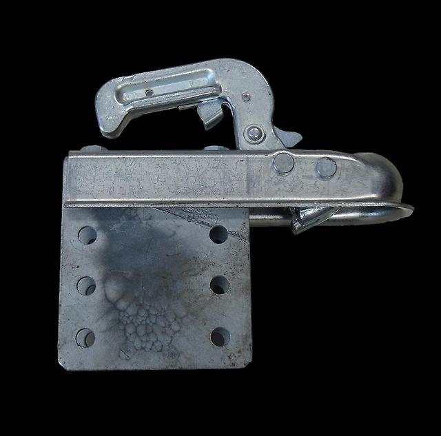

Если надо опускать дышло ещё ниже, то используются П - образные проставки.
Себе ставил одну (мне достаточно), 3 с лишним тысячи пробега - полёт нормальный.
