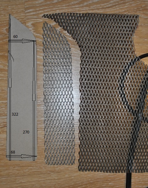

Вопрос другой.
Есть размеры трафаретов?
Подойдет ли уплотнитель для окон (тип уплотнителя трубочка)?
Нанес размеры на шаблон верхней сетки. Предварительно все равно придется вам сделать шаблон, а потом в зависимости от толщины окантовочной резины вырезанную сетку придется подгонять. А насчет резины, я уже написал где ее можно найти.
