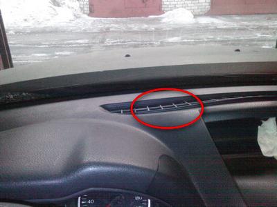

Опять появился дребезг какой-то на небольших кочках примерно от вентиляции у лобового стекла:
Стабильно так, или поскрипывание или дребезг.
Я Удивился, что же там в районе воздуховодов может быть. Снимал пластмассу вокруг приборной панели и саму приборную панель не задумываясь (не в первый раз, при поиске неисправности сигнализации несколько раз снимал). Постукивал там, пшикнул силиконовой смазкой в недра в то место наугад (где воздуховоды) и даже определил, что дребезжат такие пластиковые посадочные места для пластиковой детали непосредственно над приборами. Как бы "помогло", но ненадолго.

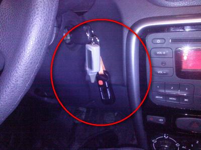

Оказалось, что звук шёл от брелков на ключах
Отражался как-то от лобового стекла или распространялся по "торпеде". Ну ничего, говорят через руки доходит.
