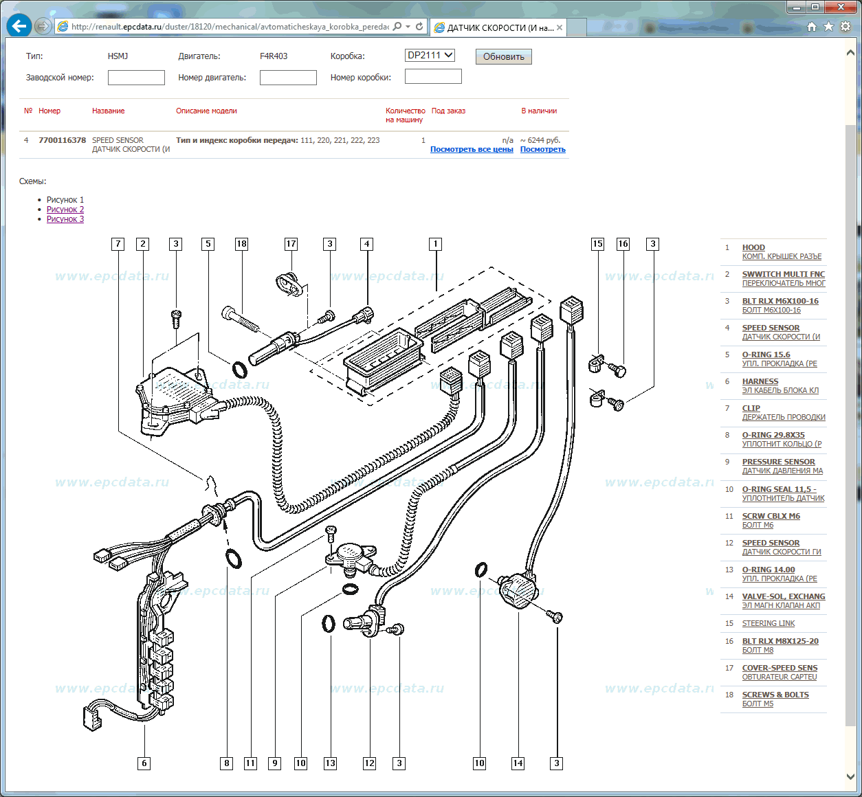

Добрый день. Периодически умирает стрелка спидометра. Иногда выскакивает пила когда стрелка лежит. А в последние дни несколько раз автомат уходил в аварию (ошибок дополнительно не выскакивало, но в ручной режим не переходит и едет только на 3 передаче).
Думаю умирает датчик скорости. Подскажите номерок, пожалуйста. Дастер 2012
4 7700116378 SPEED SENSOR ДАТЧИК СКОРОСТИ (И на Рено Дастер (Renault Duster) Тип и индекс коробки передач: 111, 220, 221, 222, 223
5 7703065163 O-RING 15.6 УПЛ. ПРОКЛАДКА (РЕ на Рено Дастер (Renault Duster) Тип и индекс коробки передач: 111, 220, 221, 222, 223
12 7700100008 SPEED SENSOR ДАТЧИК СКОРОСТИ ГИ на Рено Дастер (Renault Duster) Тип и индекс коробки передач: 111, 220, 221, 222, 223
