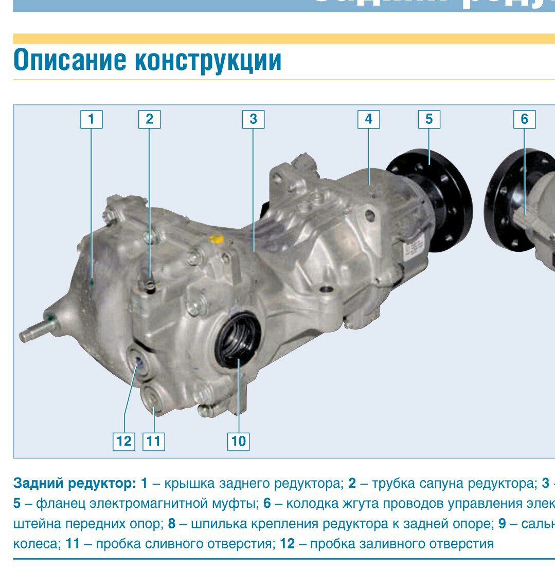

Сапуна действительно два. Один из полости редуктора. Показан цифрой 2. Второй сапун из гранаты (а там воздух) в которой лежит муфта, а не из самой муфты (она герметична). Цифрой не показан, но видно его под цифрами 4 и 5 чуть ниже.
Сапуны для выравнивания давления в полостях с муфтой и с редуктором, с одной стороны, и с атмосферой с другой стороны.
Из самой муфты никаких сапунов не идет.
