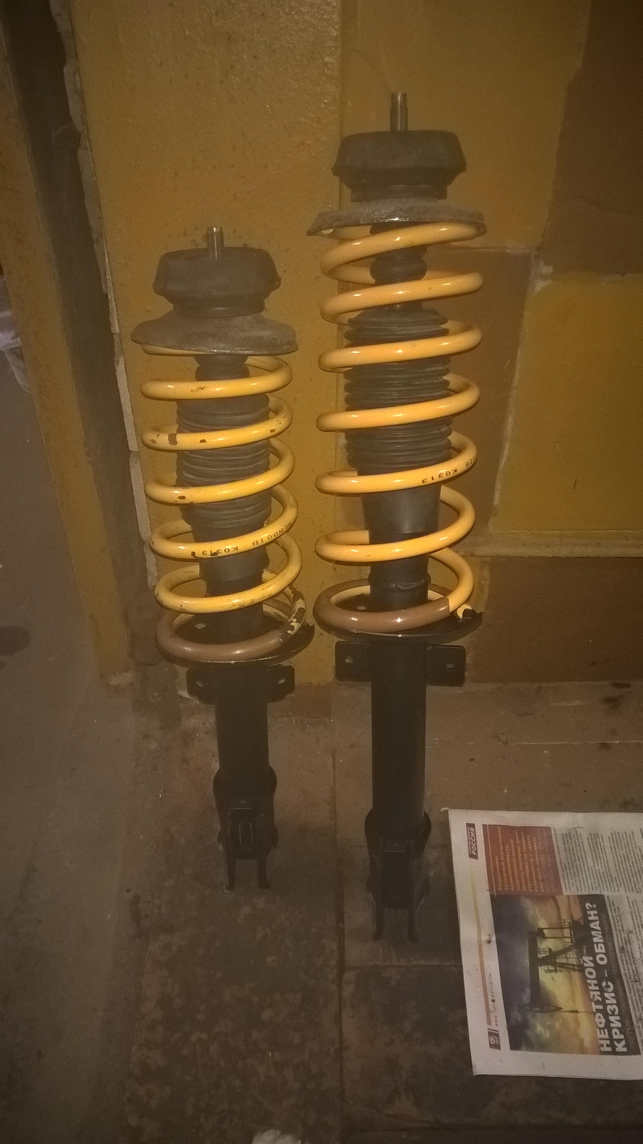

Установил сегодня амортизаторы на машину.

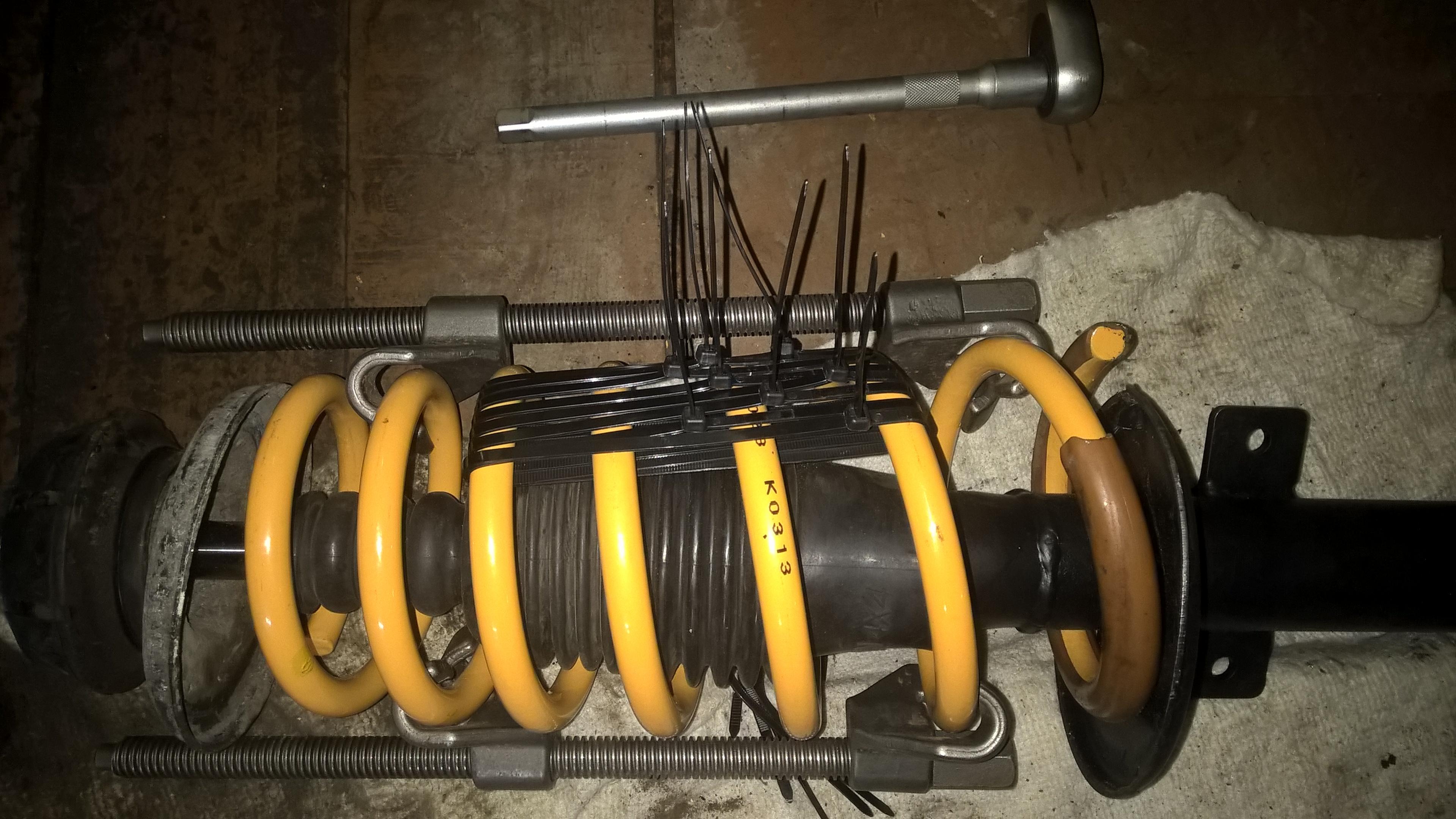

Помучаться пришлось изрядно с задними, они с новыми пружинами, получились на 1см длиннее, чем расходится барабан вниз от кузова. С металлическими стяжками ставить не вариант - не лезут, в итоге на 1.5 см стягивал пружины металлическими стяжками и фиксировал пластиковыми, так вышло поставить. На передних при установке никаких проблем не возникло.

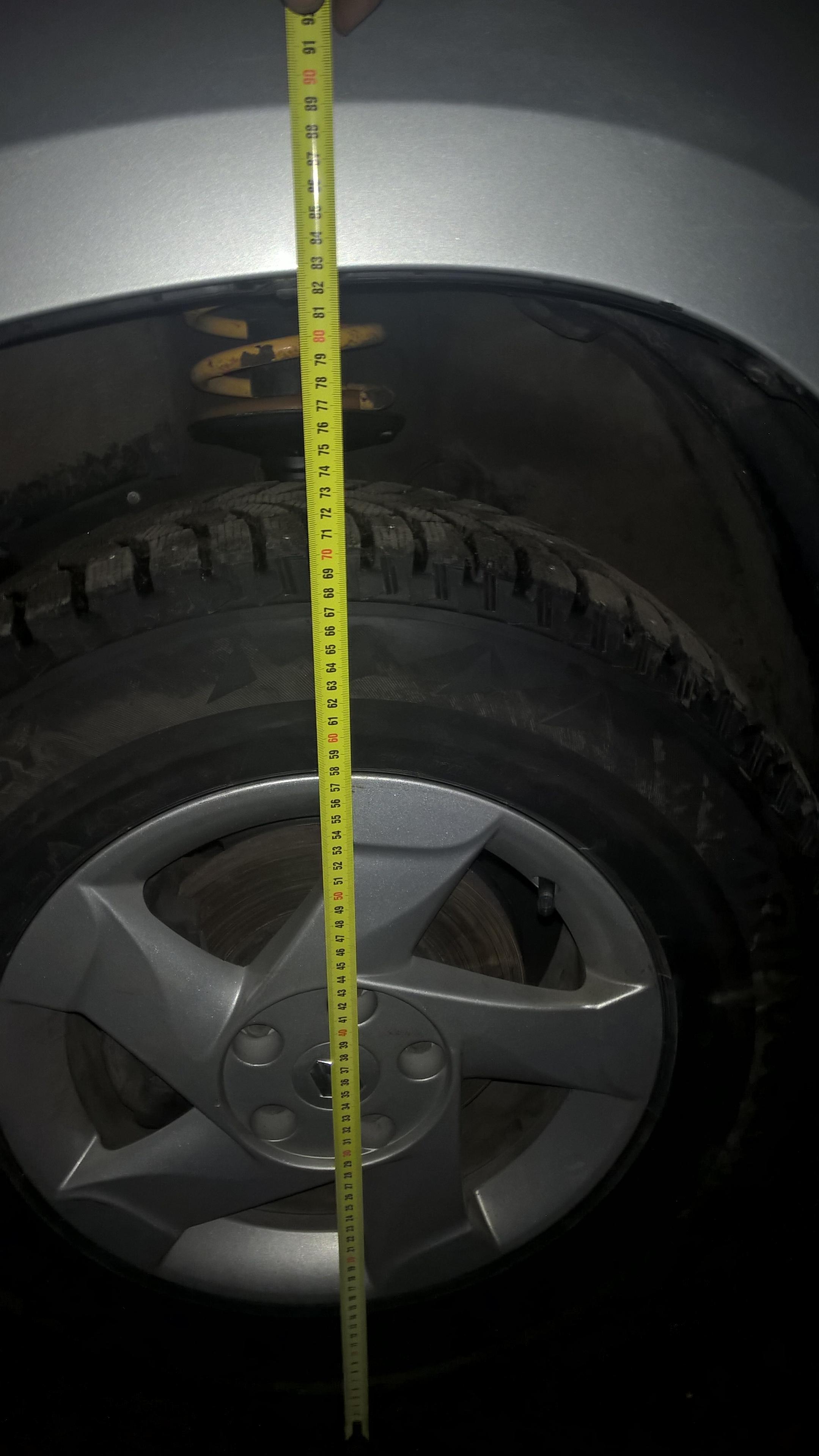

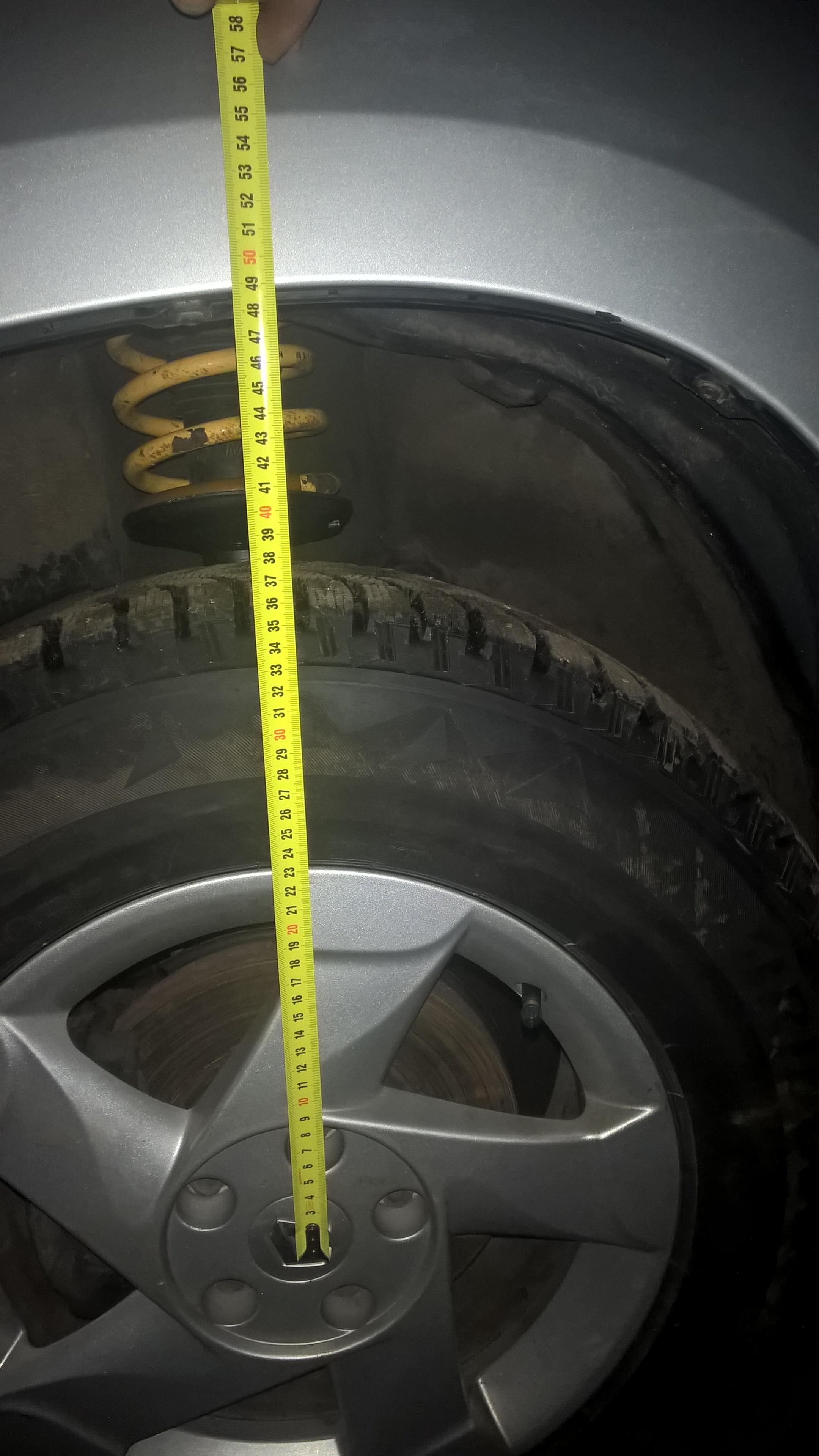

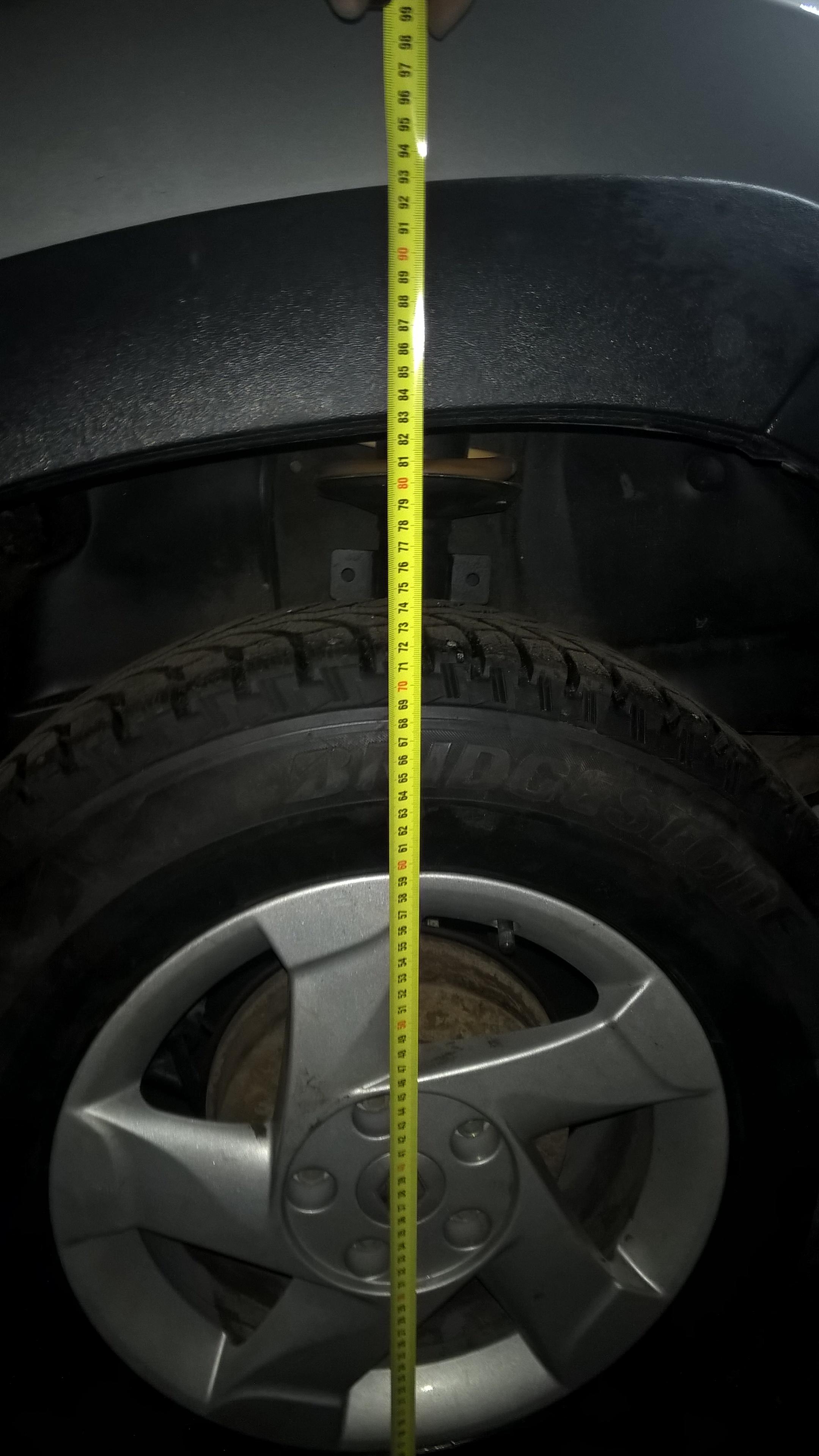

Замерил расстояние от центра (+- одному не удобно) ступицы до арки и от земли. Колёса 225/70 R16. На фотках арка с накладками - задняя, без накладок - передняя.
Установил при пробеге в 87000км.
