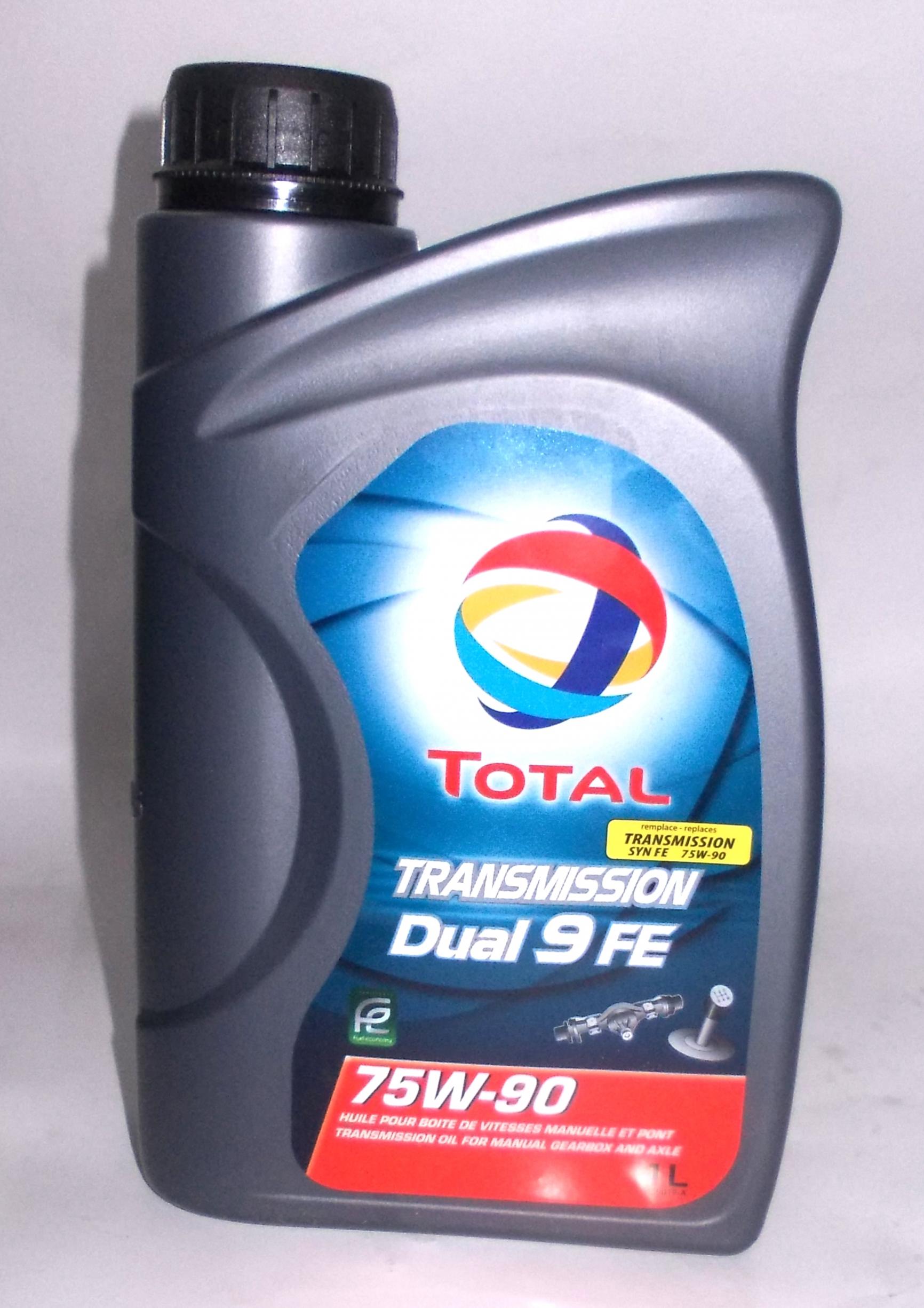

Добрый день, я себе везде долил вот это не рекламирую Total Transmission Dual 9 FE 75W-90 шприцом 150 мл, в коробку вошло 250 мл до заливной кромки ещё осталось 5 мм больше лить не стал, замерил г образно согнул кусок алюминиевой проволоки и кончик опустил в отверстие заливное и померил, в задний мост вошло 100 мл как раз по резьбу почти 1 мм не долил, и в раздатку 80 мл так же 1 мм не долил, заливал очень точно машина стояла на эстакаде, ждал час где то пока масло в движке сливалось менял, как всегда набежало народу пока наговорились и время пролетело, машину не домкратил стояла ровно. Правда была откручена защита двигателя подобраться к пробкам реально можно не знаю как на пятиступенчатой, уже около месяца езжу всё сухо идеально три раза тьфу.
