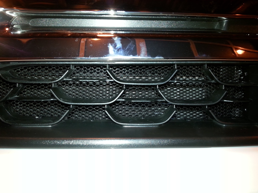

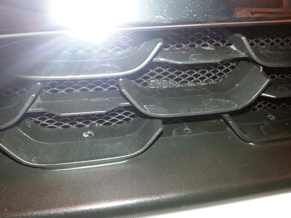

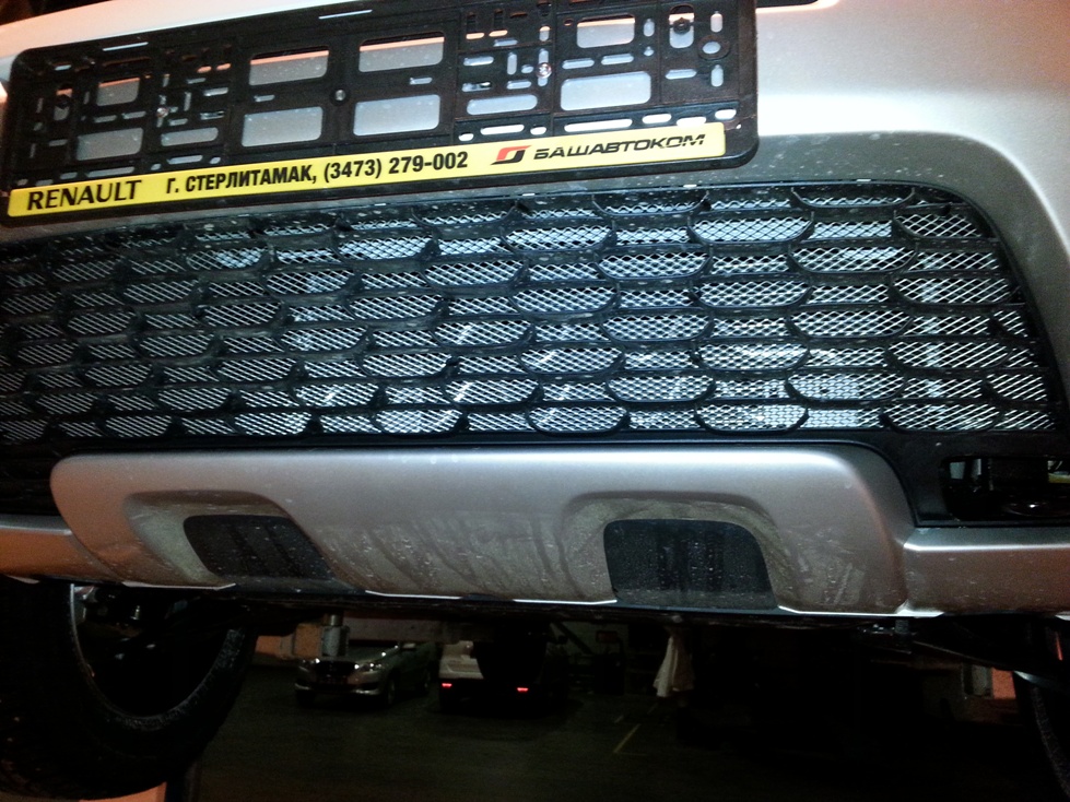

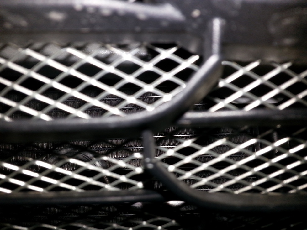

Как и на предыдущих авто было решено сразу же поставить сетку в бампер, куплена сетка на рынке металлическая, оцинкованная, проверена годами - не ржавеет, ЯЧЕЙКА 5Х5 мм, и давно валявшаяся сеточка, мелкая, 3х3мм определена в верхнюю часть решётки радиатора. Преступаем: откручиваем 4 болтика под торкс, не помню какой номерок, сверху, затем под машину и там откручиваем таких же три болтика крепления переднего бампера, я так понял к подрамнику, и шурупы под торкс - крепление подкрылков передних к бамперу снизу по два и и в верху по одному, у края крыла. Аккуратно но уверенно оттягиваем край бампера там, где он стыкуется с крылом, отстёгиваем края бампера, у кого есть ПТФ то не забываем отсоединить фишку в районе левой противотуманки, далее держась за нижнюю часть бампера я тяну её на себя и вверх, как бы выворачивая, а сверху второй рукой вывожу из зацепления верхнюю часть решётки радиатора, там типа упоры капота что-ли, в общем снимается бампер, располагаем его так, чтоб можно было с внутренней части спокойно, не торопясь, аккуратно раскроить сетку методом приложения. В итоге результат на фото. Крепил сетку при помощи хомутов,снизу большими. в верхней части решётки маленькими хомутами. Сверлом на три высверливал отверстия по краям в пластиковой решётке радиатора. Установка бампера в обратной последовательности. Всем удачи.
