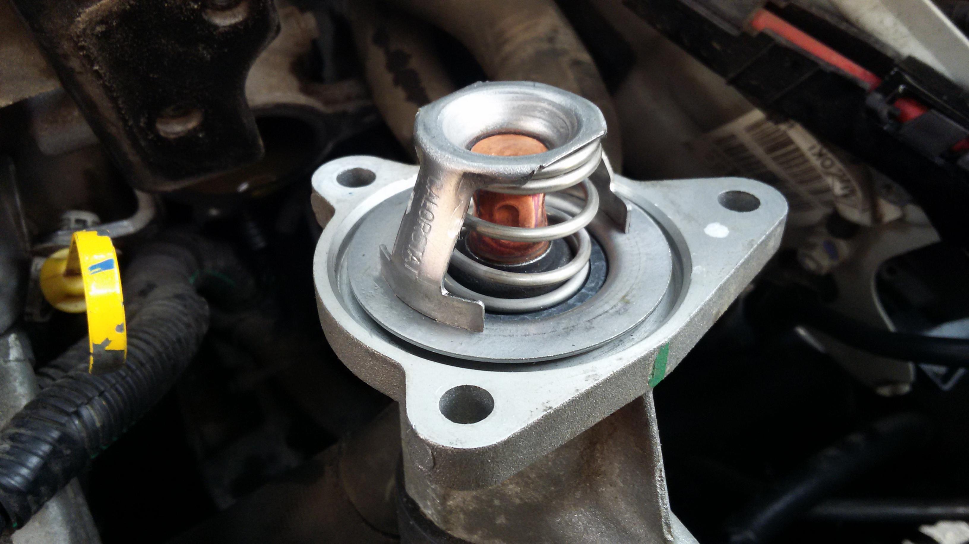

Отчитываюсь: термостат заменен на Vernet 89 град. Но! Без доработок не обошлось.

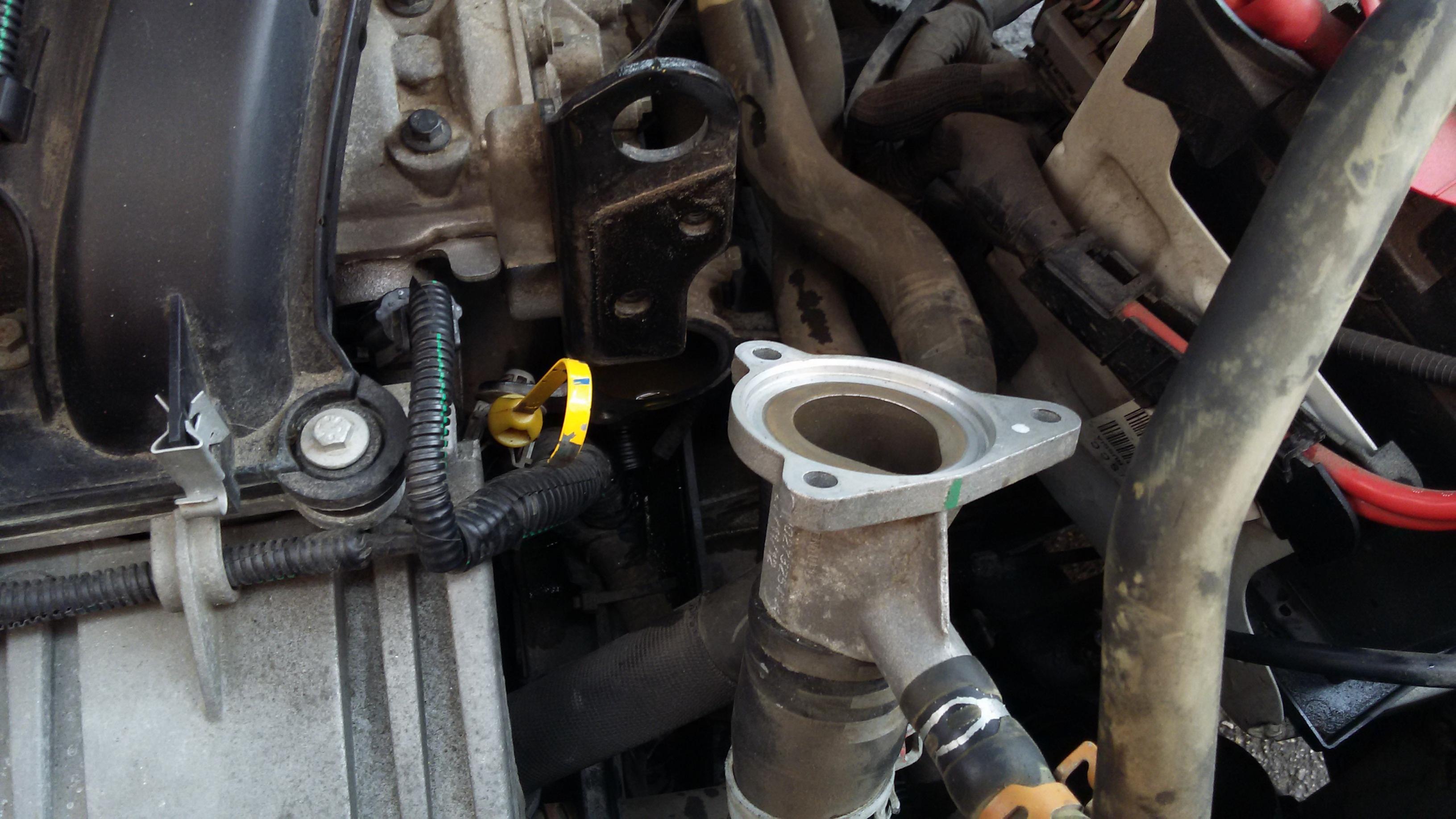

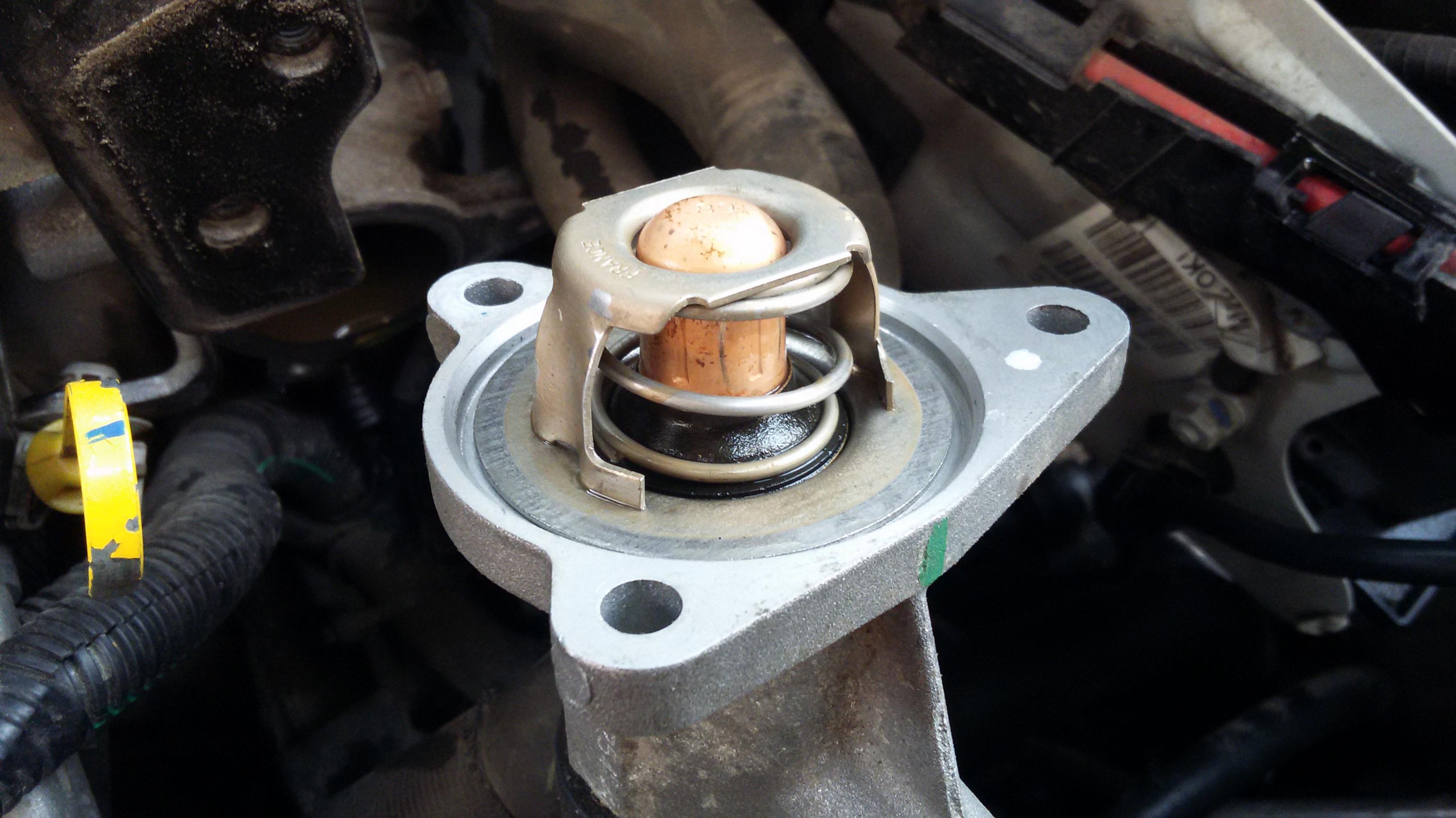

Слили антифриз в бутылки через верхний шланг на бачке и компрессора. Сняли старый термостат (фото 2), а новый чуть чуть не лезет - см. фото 3.
Сняли фаску натфилем, не снимая шланги с корпуса, и все встало как родное.
