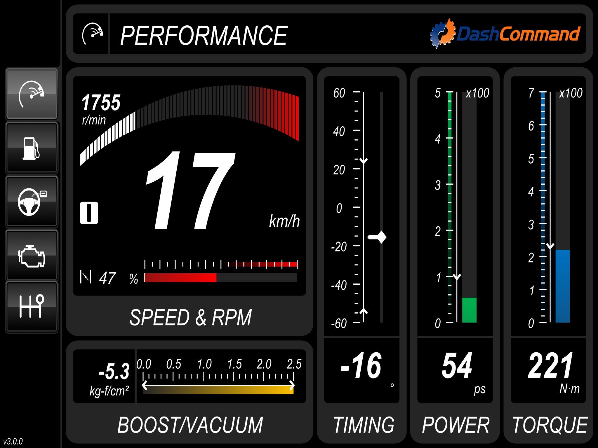

Финт сейчас для меня заключается в следующем, на первой и второй я еду обсолютно везде, а вот на третьей если мой Дастер имеет скорость 3-5км/ч, то я могу в лёгкую разгоняться не вытаскивая третью передачу до 100км/ч., имея вот такой крутящий момент.
На четвёртой в отсечке ДВС я имею 160км/ч.
На 5км/ч при 1300об/мин крутящий момент 180нм.
Ещё мой Дастер крутит вот такие колеса 235/55R18.
За сколько сек увы небыло необходимости и так все понятно, и мне этого достаточно, для ускорений если необходимо.
