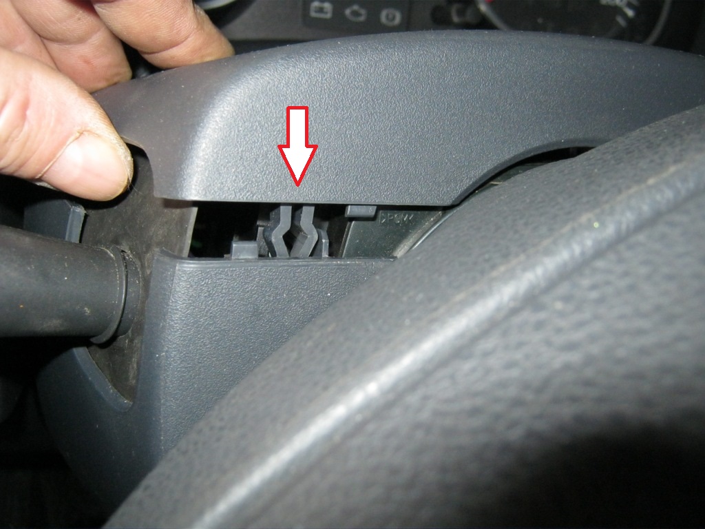

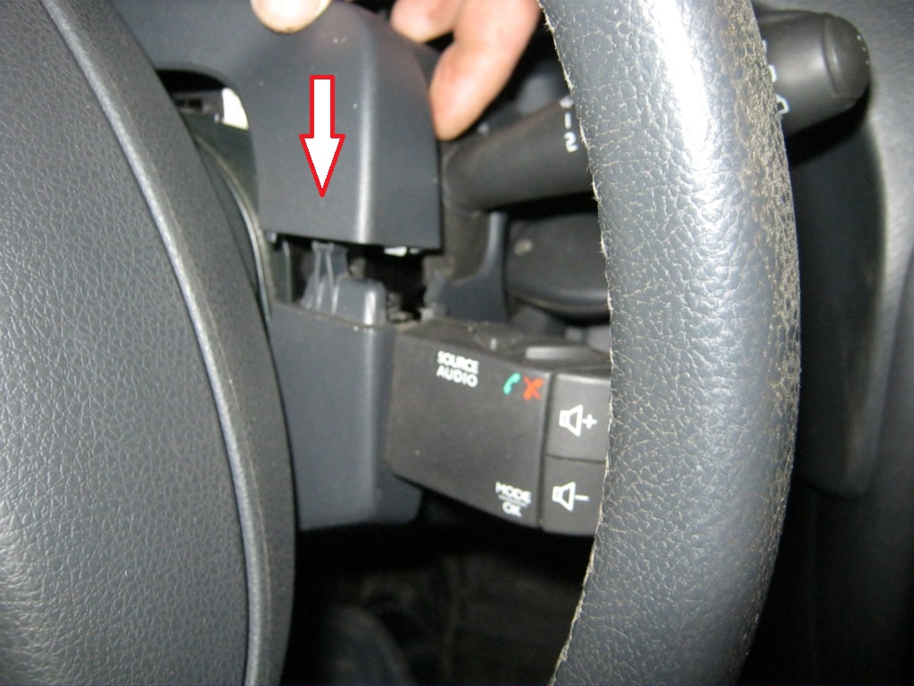

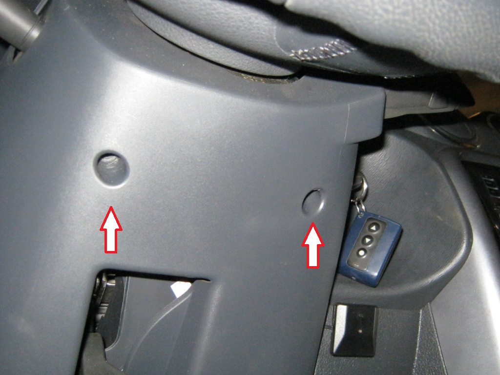

sova, а можете в начальный пост поместить инфу про то, как снимать подрулевой джойстик? Меня больше угловатый интересует. Не знаю, что дает кнопка Mode (мне ничего не дает), но хочу сделать, чтобы она переключала БК, который у меня по плану активировать.
Там нет ничего сложного.
Снимаете крышку облицовки рулевой колонки, она на защелках.
Откручиваете снизу два винта и снимаете нижнюю часть облицовки.
Снизу отсоединяете разъем джойстика, сверху откручиваете крепежный винт и вынимаете джойстик
