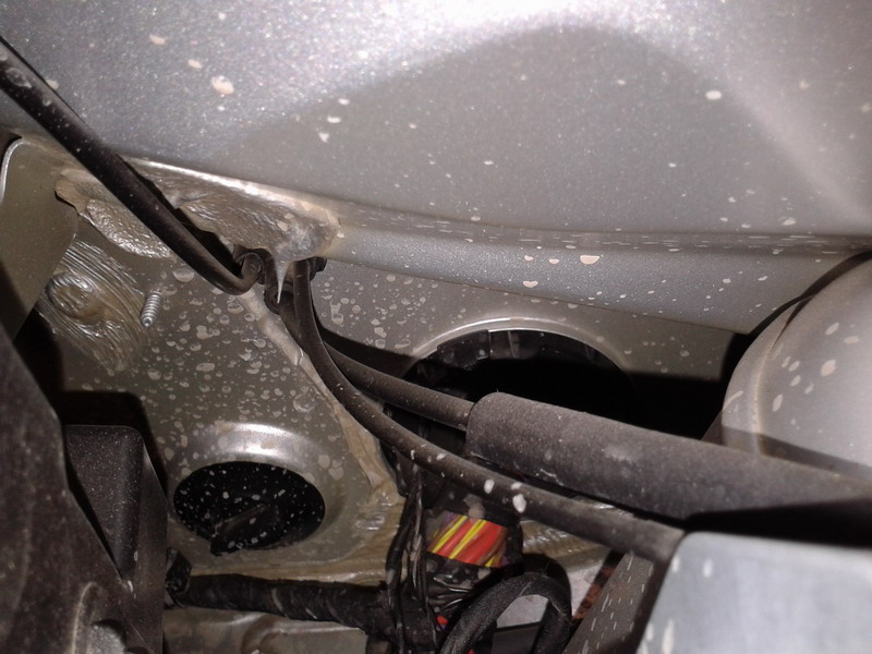

Сообщение от OLENEVOD Посмотреть сообщение
Вложение 92553 а здесь нельзя?
Как мне кажется, там проводок идет к моторчику стеклоочистителя, а значит в салон сквозного отверстия нет.

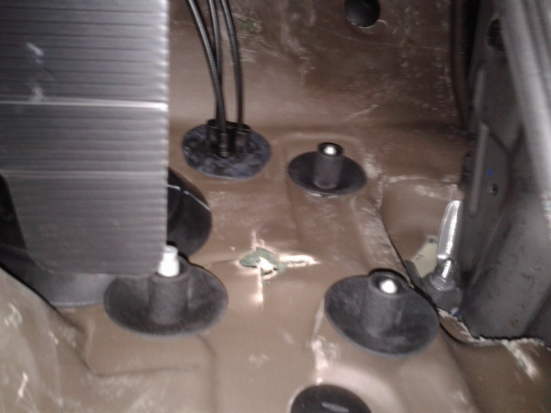

Тут немного правее есть еще вход для трех проводов (или тросиков), а ниже какая-то заглушка. Интересно, для чего она? Может это для сцепления, которого у меня нет?
На втором фото вид из салона на это место.
