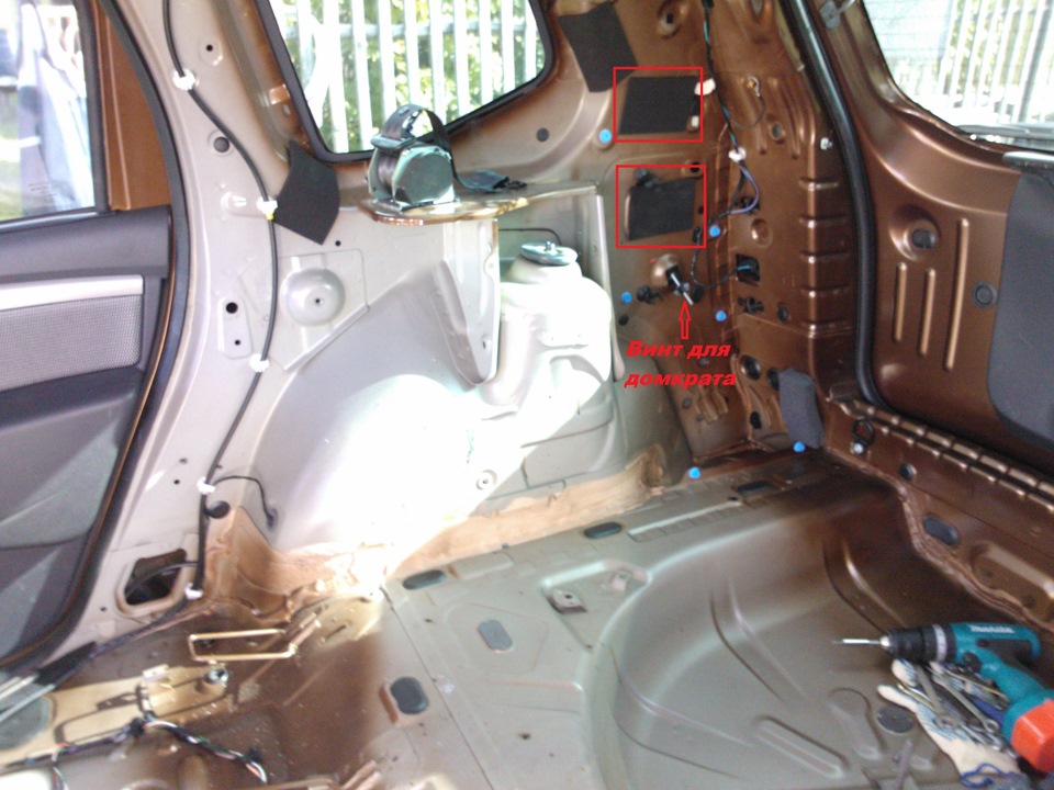

Достала окончательно сырость в салоне и запотевание стекол, узнал, что отверстия для вентиляции у нас по непонятной причине заклеены по умолчанию, сорвал с них материал очень похожий на шумоизоляцию и теперь в салоне стекла не запотевают даже, если сидеть без включенного вентилятора отопителя. Так же стали лучше двери закрываться и стал слышен звук открытия клапанов вентиляции за задним бампером. Может зря я это сделал и зимой будет холодно?
И я еще раз убедился, что штатная шумка ватина очень гидроскопичный материал и никуда не годится, ибо она вся была сырая под обшивкой багажника.
