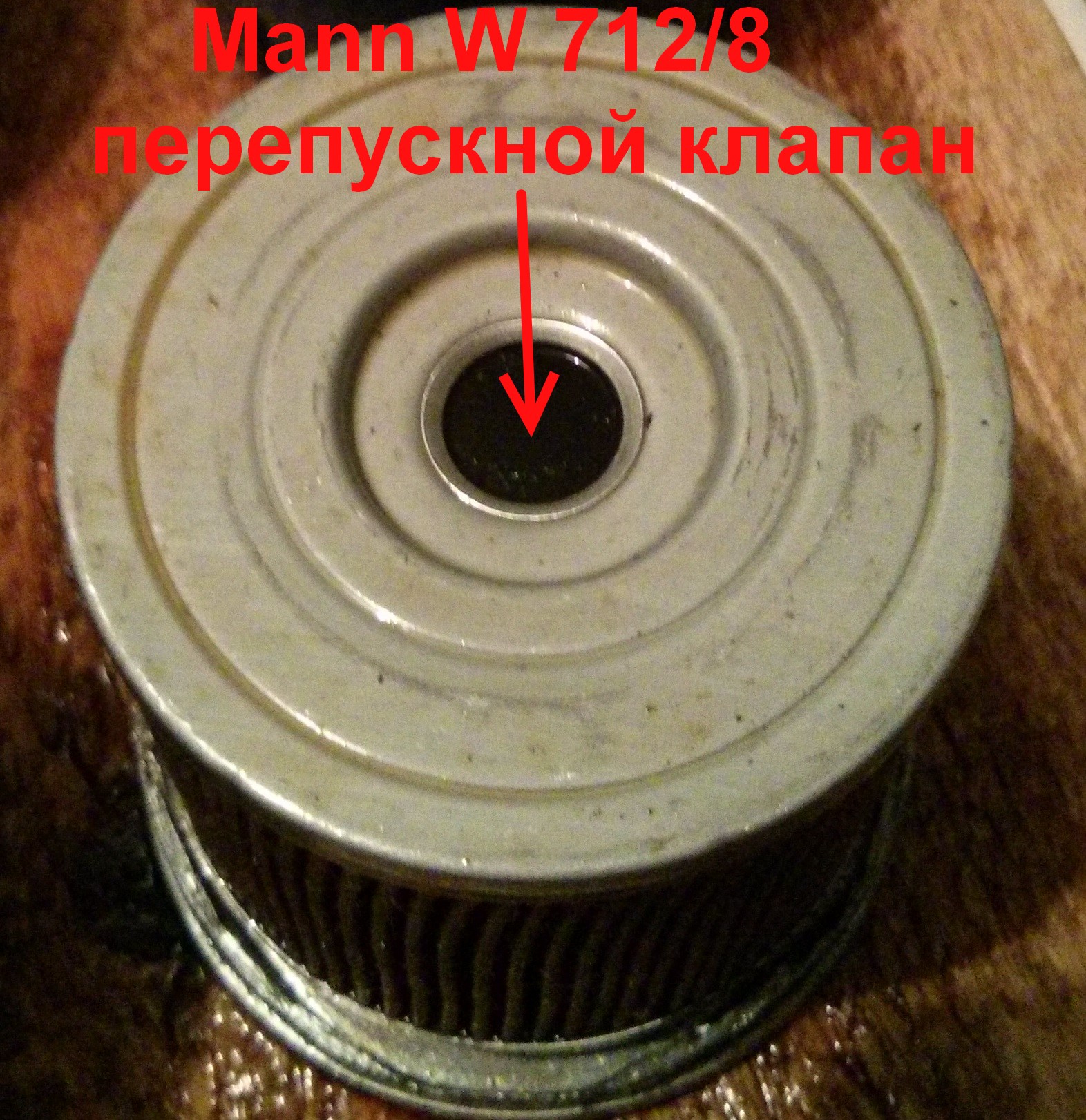

Снял и Манн сегодня, еще хуже, дольше лампа горит. Эти первые 1,5 секунды движок мычит, как гаснет лампа затихает, для меня это важно.

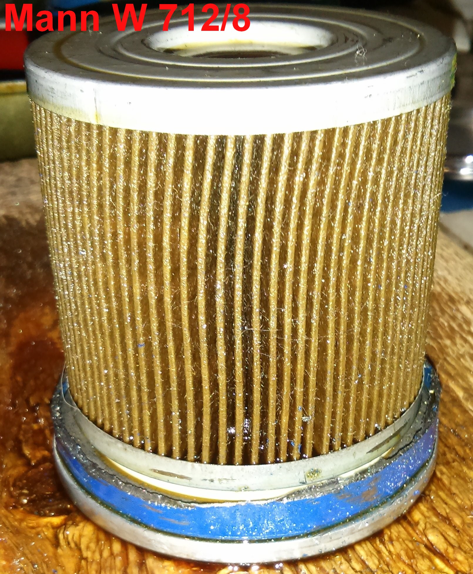

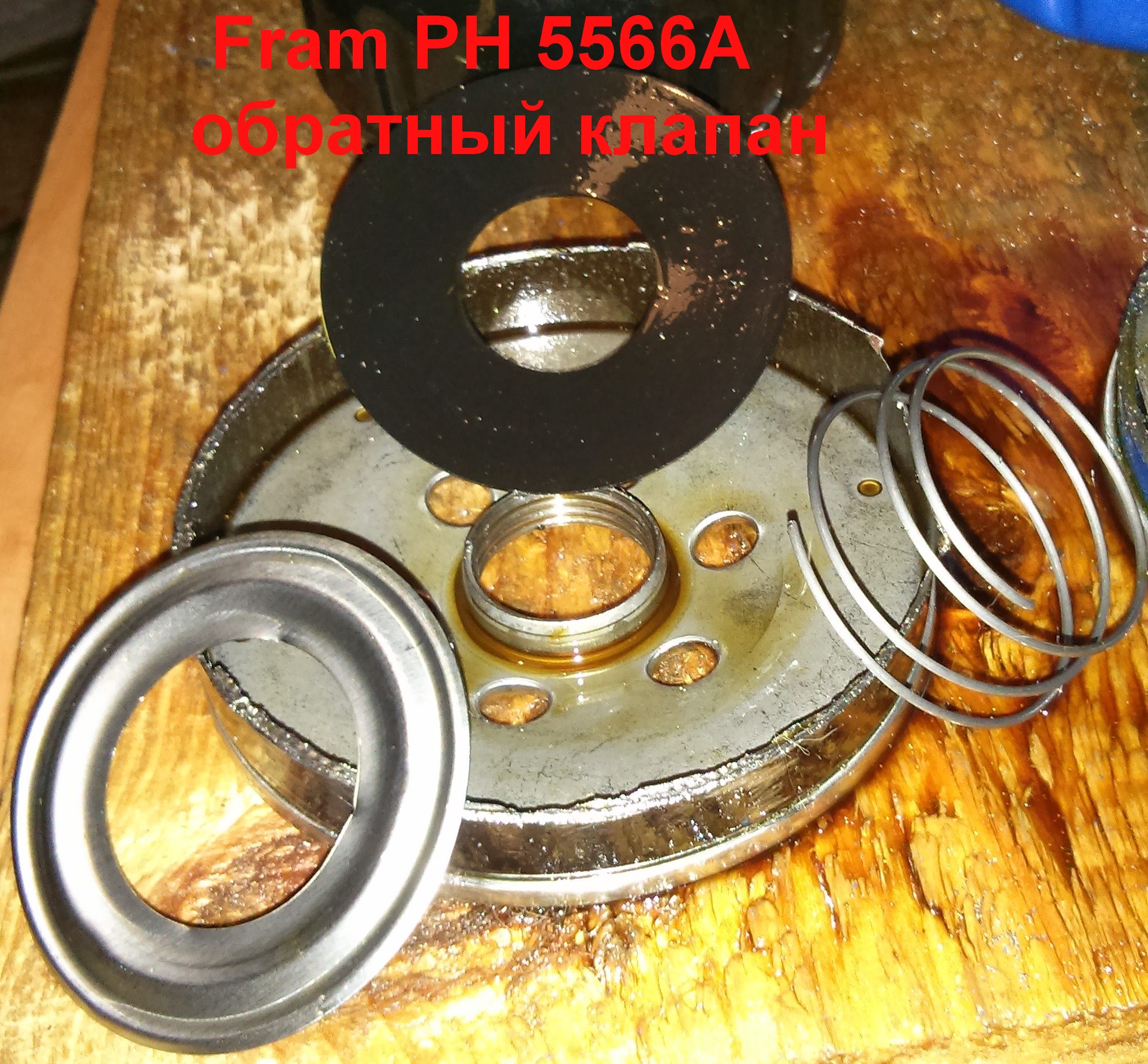

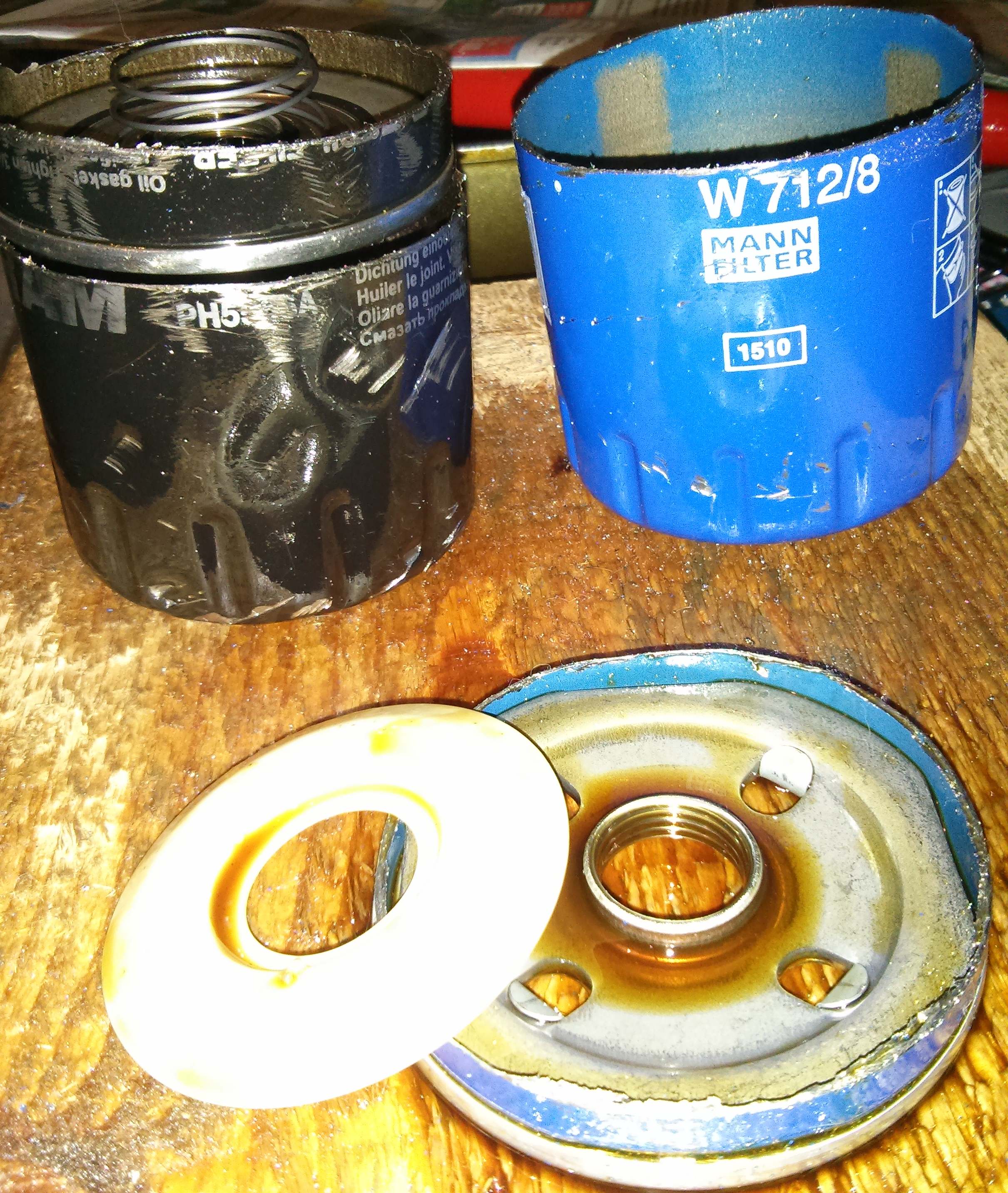

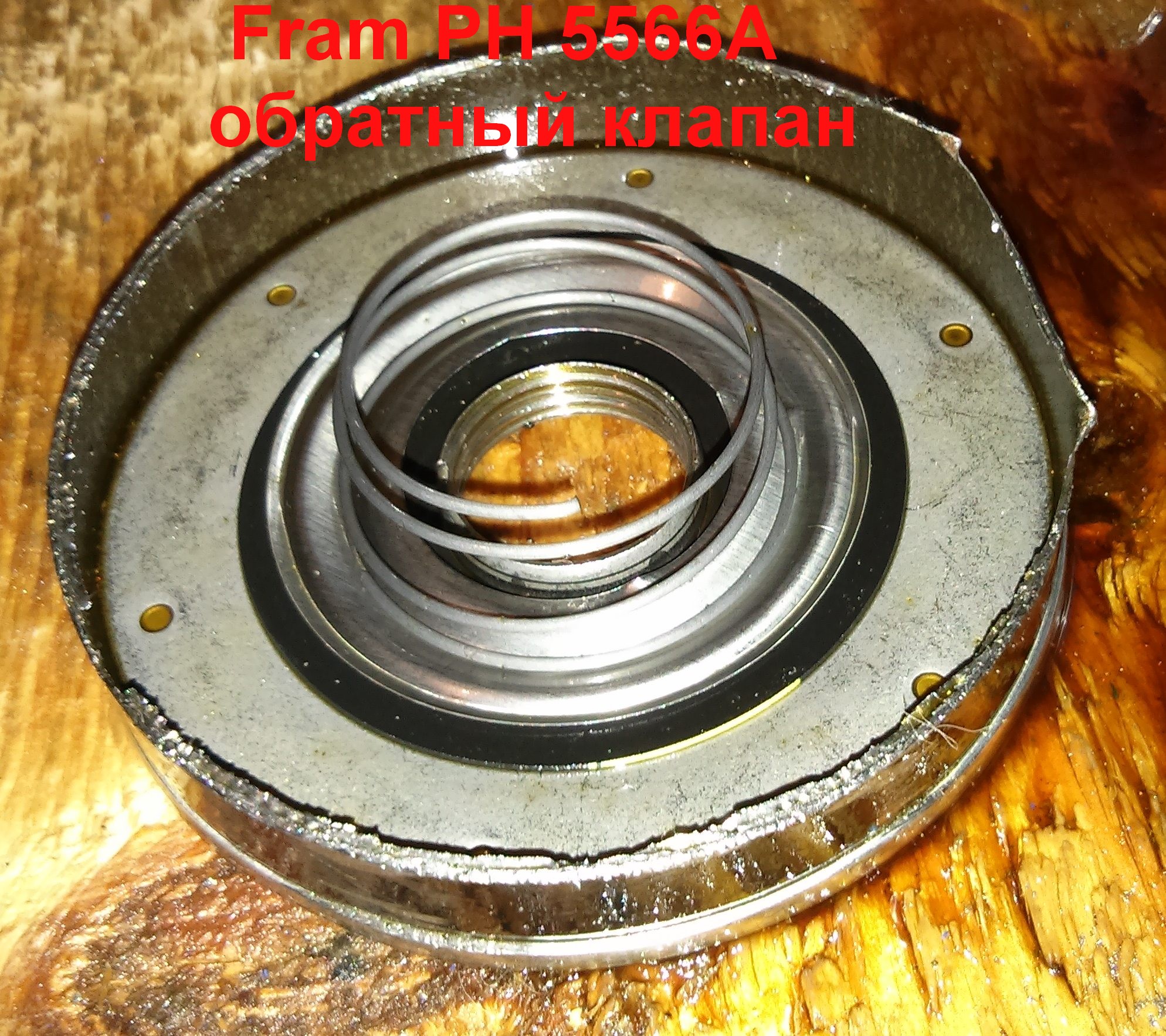

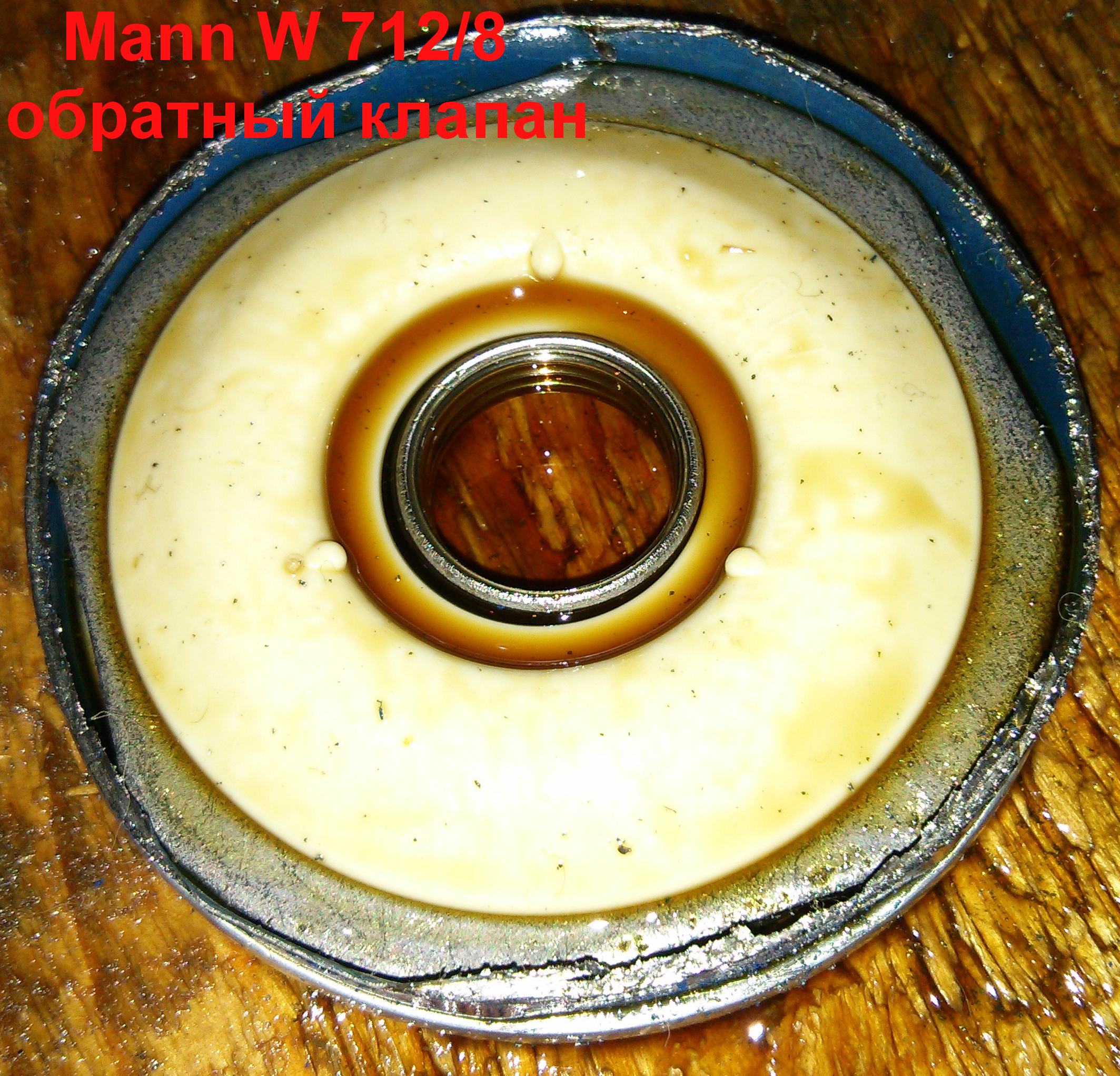

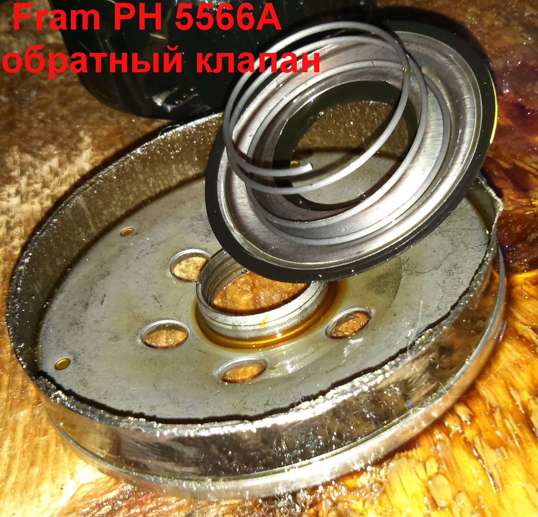

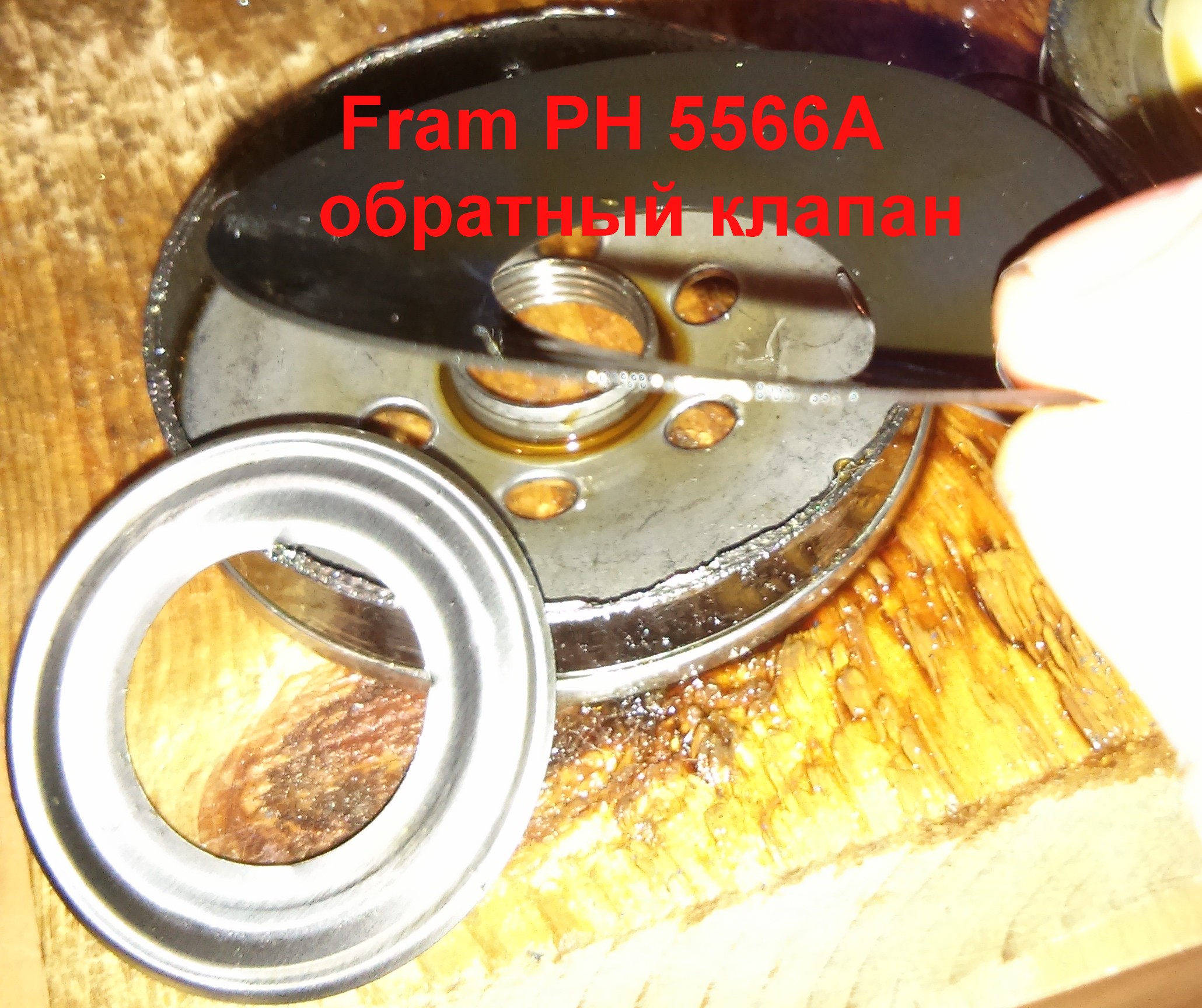

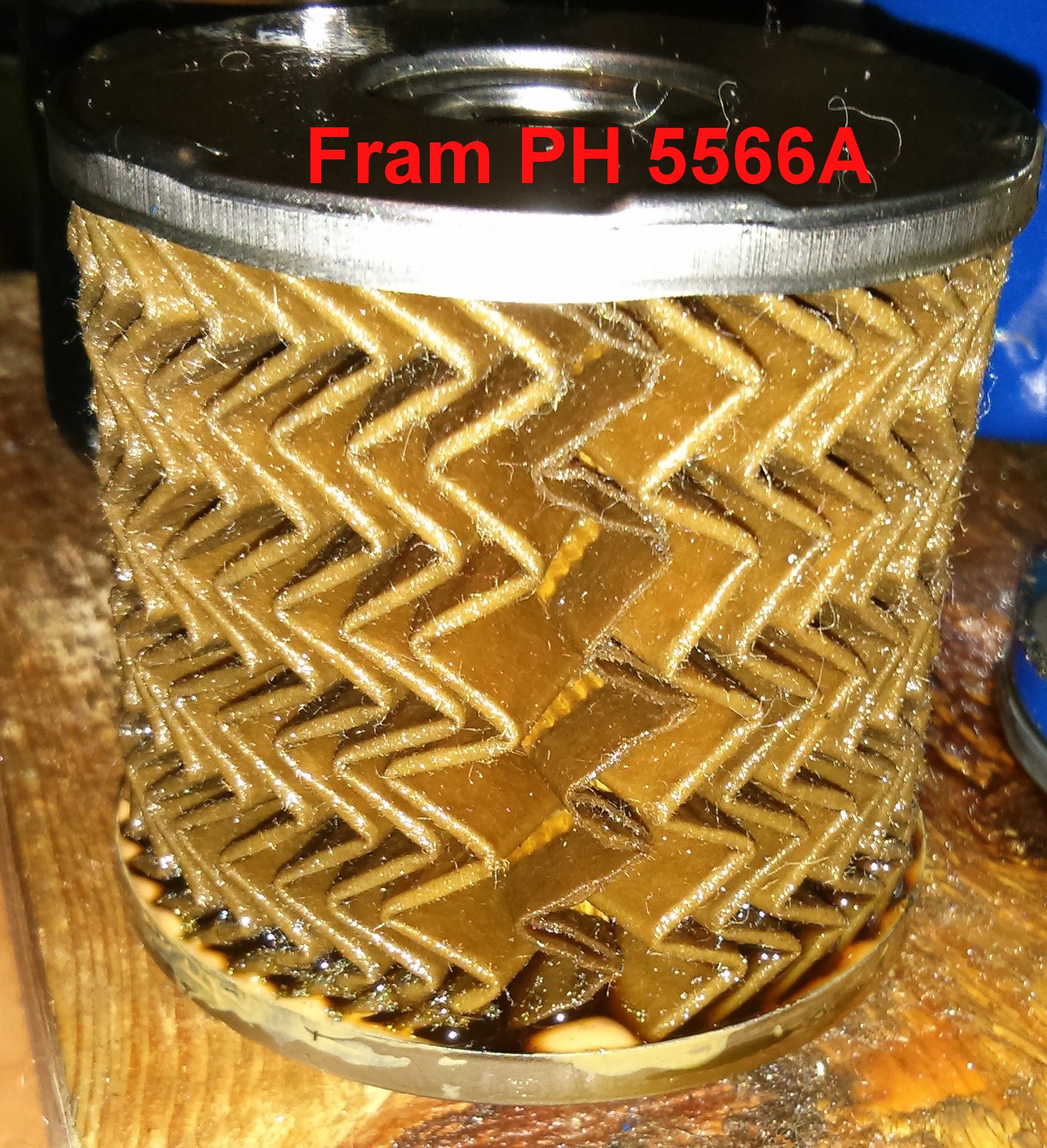

По фильтрам: распилил и фрам и манн, цель была - осмотр обратного клапана.
У фрама принцип неплохой, только использована тонкая резинка, очень тонкая. Пластина прижимающая резинку подпружинина, но пластина фигурная и плотно прижать резинку к дыркам не может. Масло за пару часов уходит.

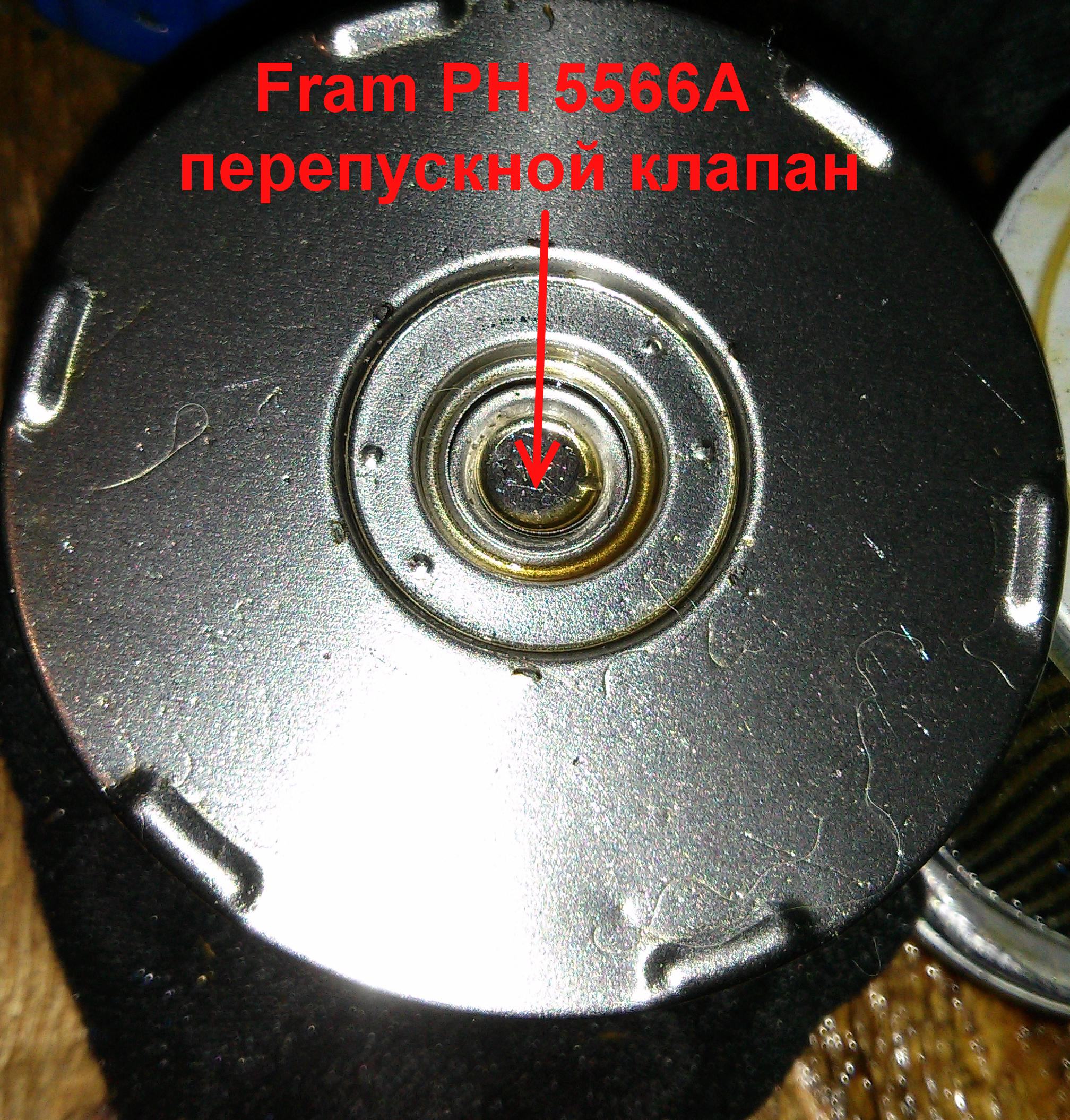

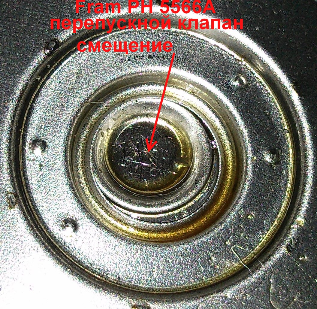

Перепускной клапан, при нажиме пальцем, слабее чем у манна, его легко можно сместить в сторону.

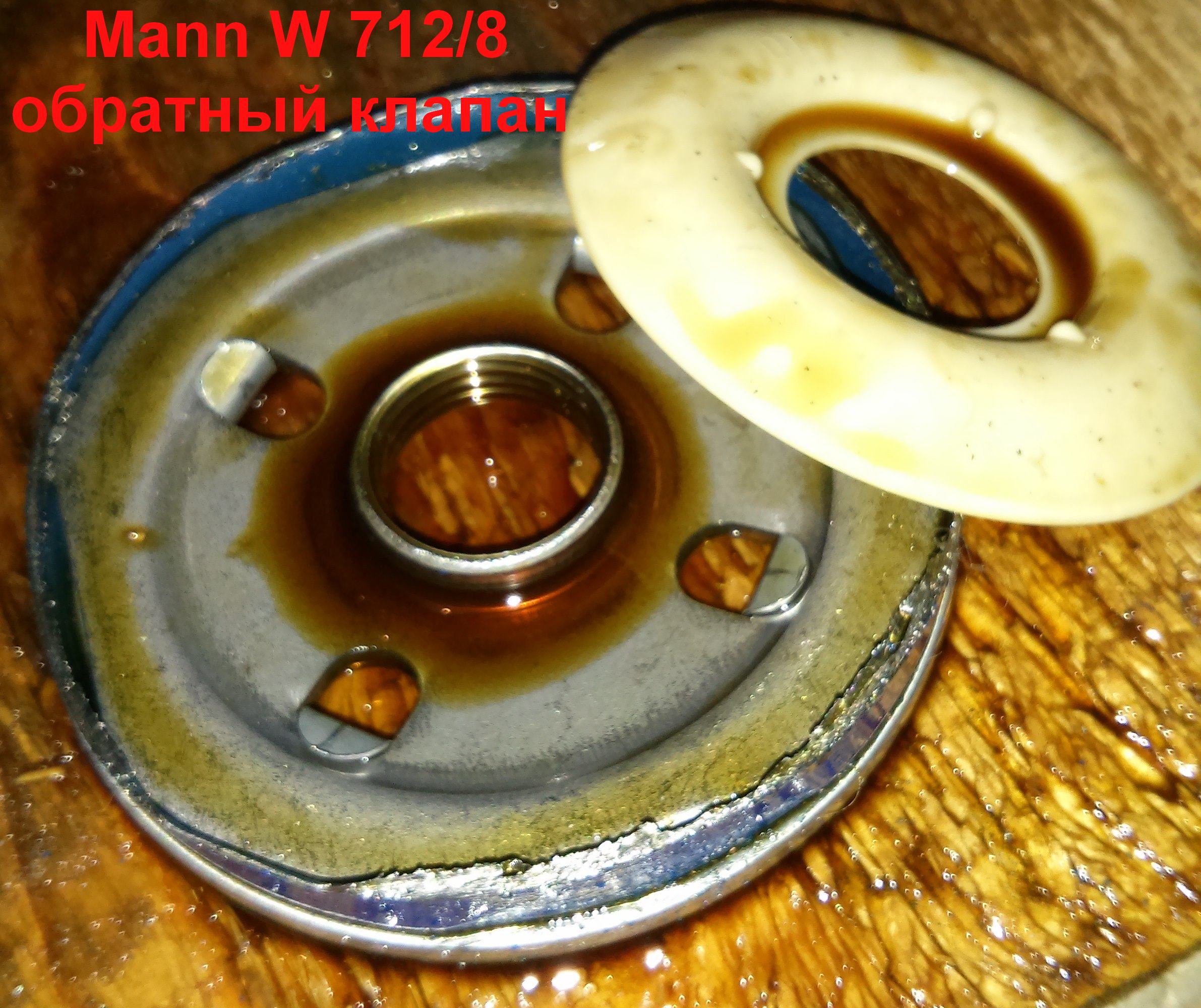

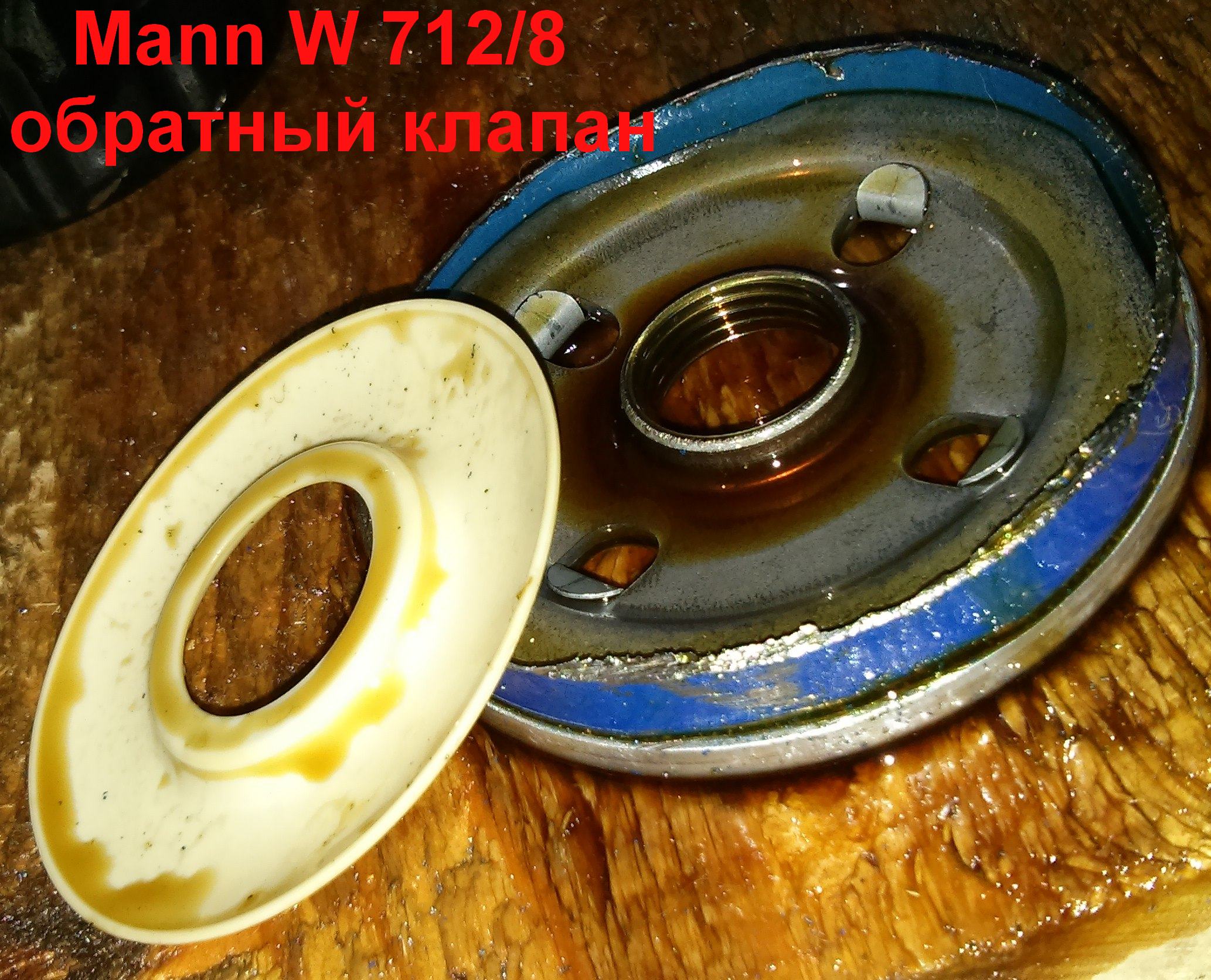

У манна обратный клапан вообще никакой. Резинка выпуклой формы сама должна пружинить без пружины, но на практике масло уходит быстрее.
Обратный клапан у манна сделан лучше и намного жестче фрама.
Итог: сама задумка конструкций неплохая, но качество исполнения очень низкое, другие материалы использованы. Явная подделка. Не верю в то, что солидные компании допустили бы такие косяки.
