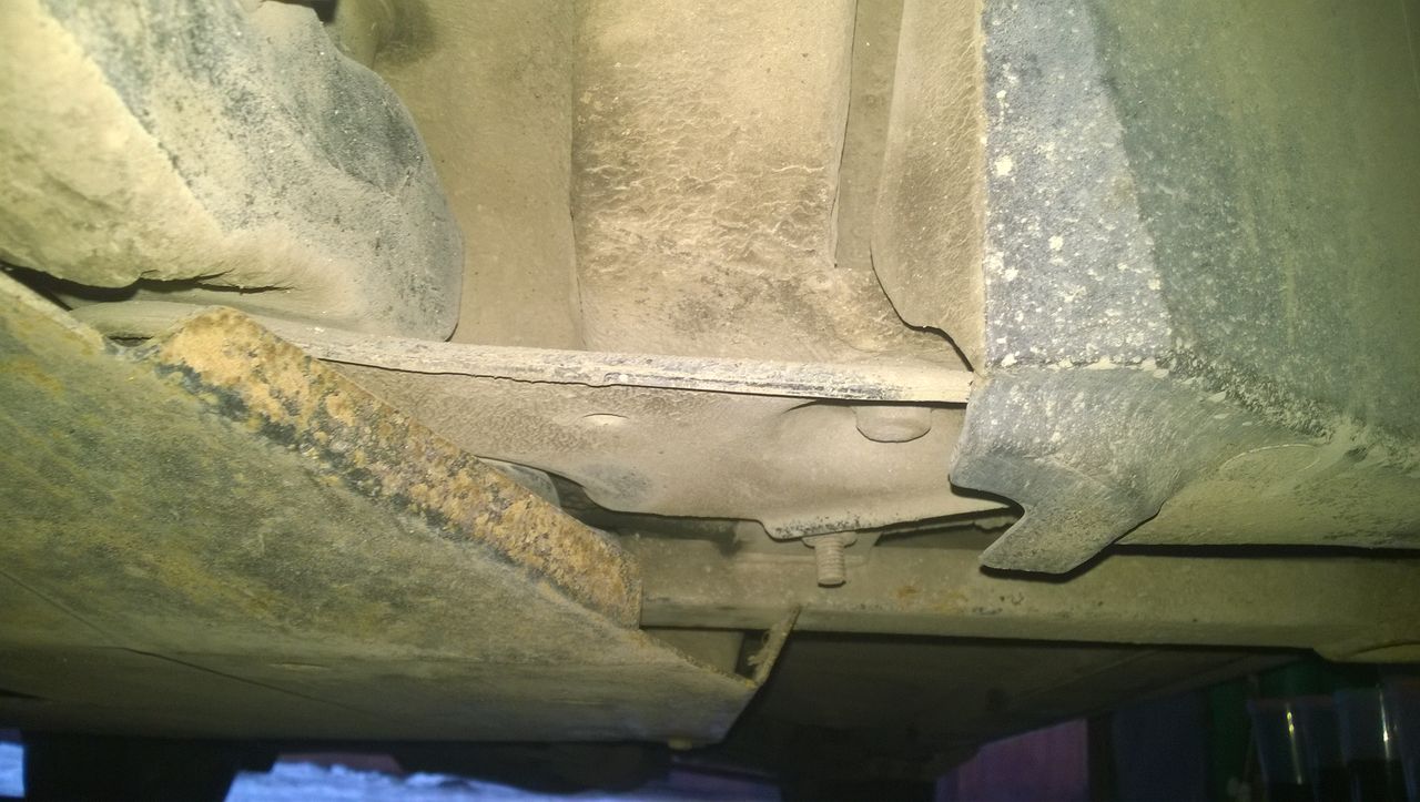

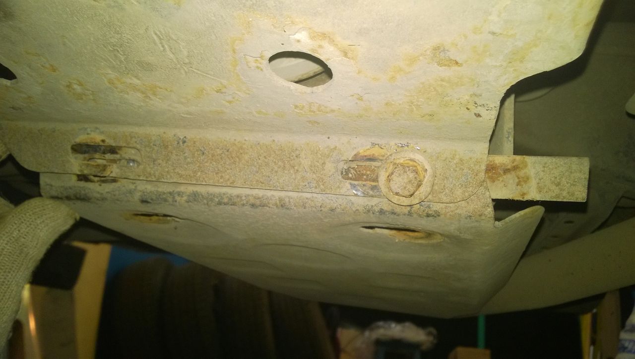

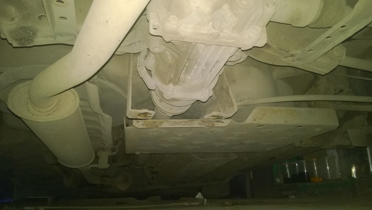

А все отлично дальше происходит
Перед новым годом снимал все защиты, заднего редуктора, катализатора, трубок топливопровода, бензобака.

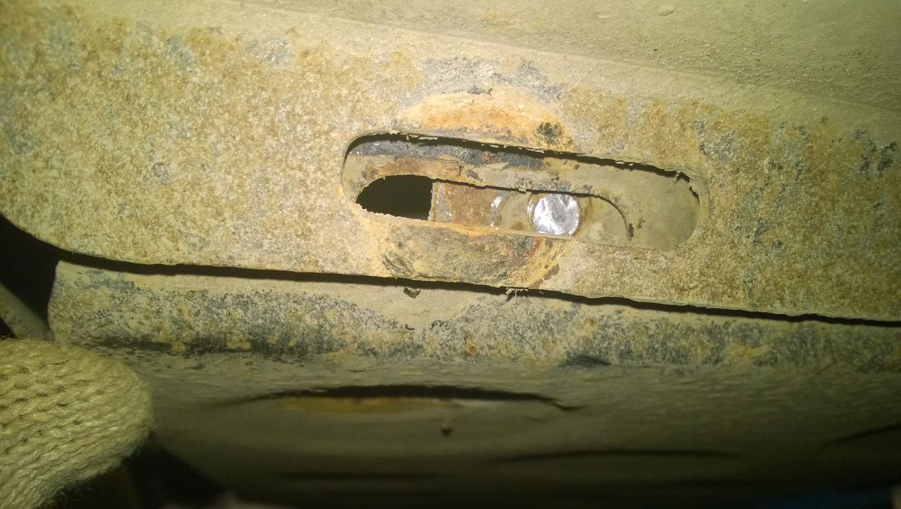

За пару лет что-то где-то подмялось слегка, но это и была ее основная функция, принять удар на себя. Покраска заводская ушла в хлам, хоть и мовилем проливал слегка перед установкой, следы ржи везде.
Пара болтов скрепляющих части защит между собой, прикипело/порыжело и были успешно оборваны при раскручивании. Соответственно все прогнал и новые болты вкручивал с графиткой.
Защитами Патриот доволен на все 100%
