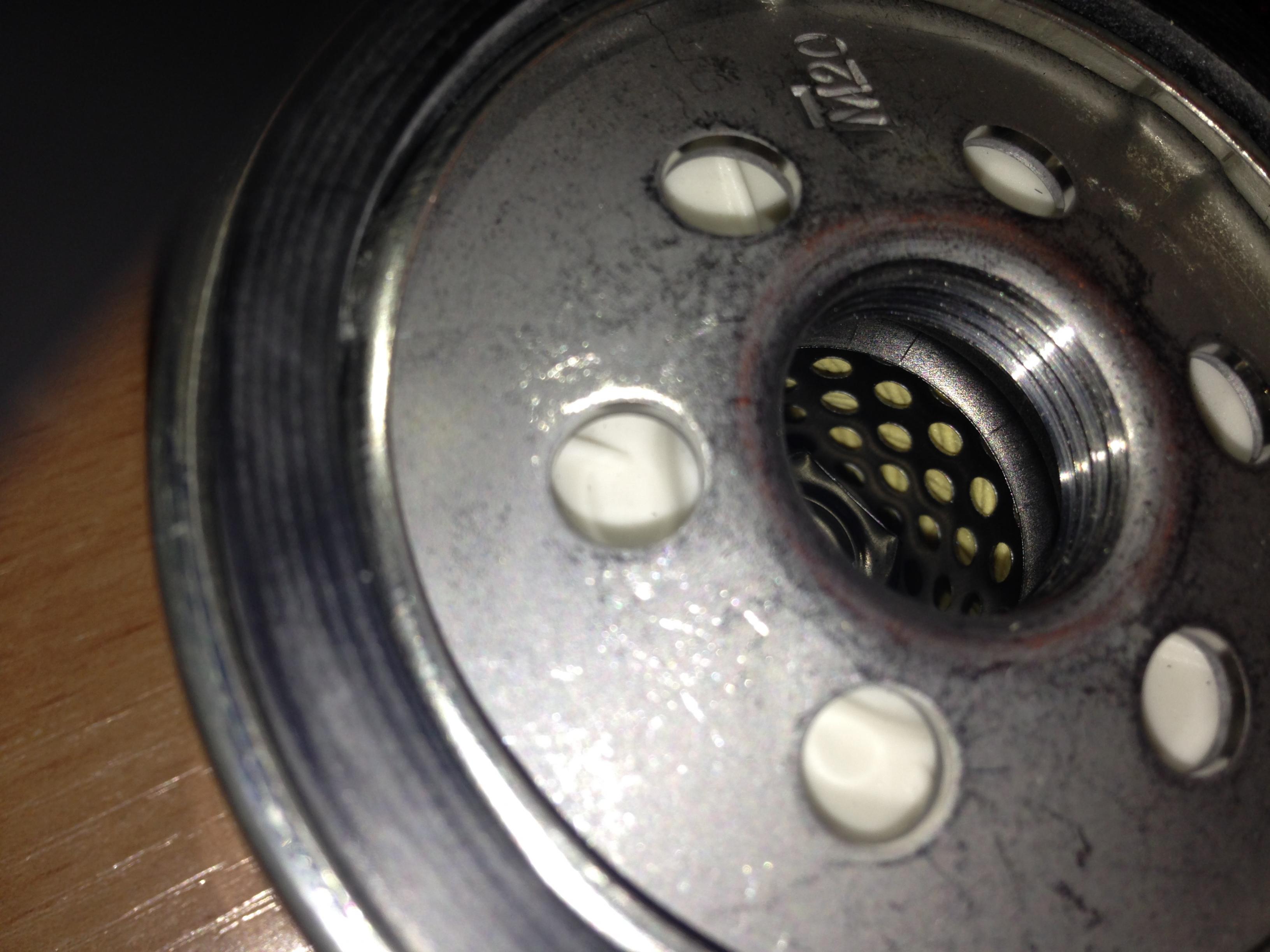

Заказал фильтр масла рено в магазине Sakura у нас в Железногорске , в магазине вскрыл и увидел, что это ужасная подделка жалею, что фото не сделал торопился на работу заскочил на обеде в магаз, вот что увидел на вскидку :
1) фильтр уложен не зигзагами;
2) перфорированныа сетка состояли из двух половинок соединенных черным клеем/герметиком выпирающим неровно в разный стороны ;

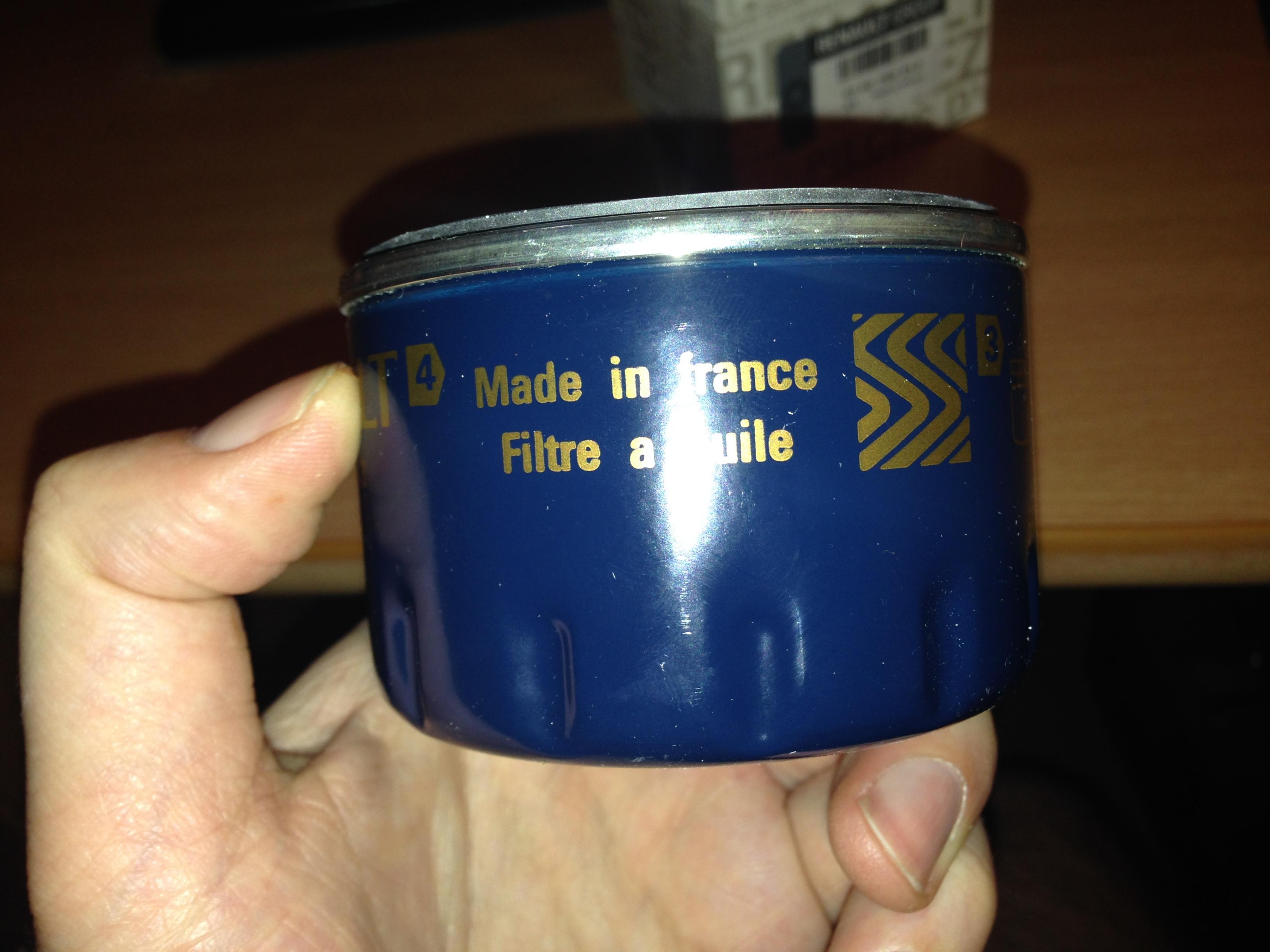

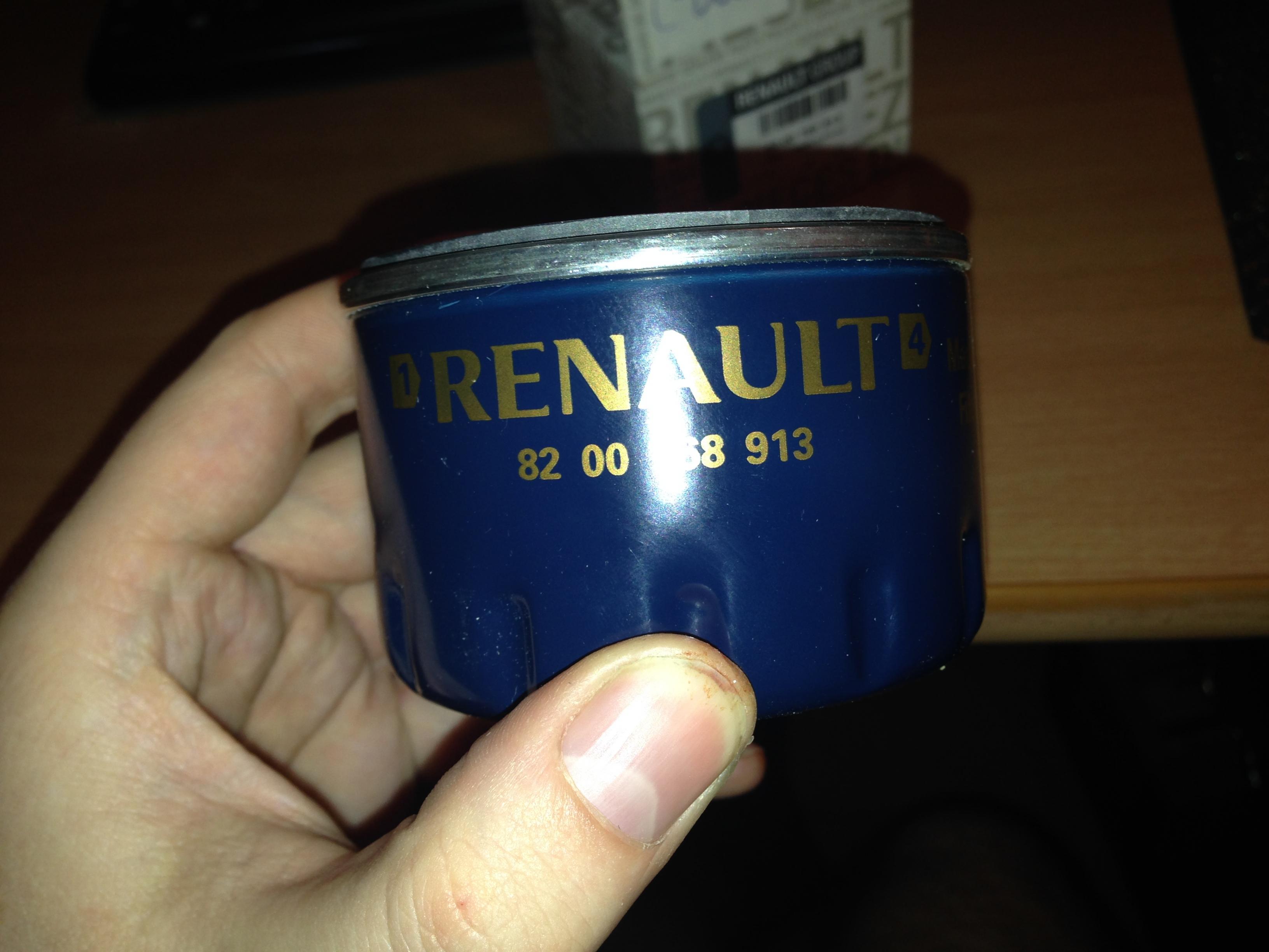

3) часть букв надписей/рисунков на банке стерлось, тест на стирание ногтем не прошли продолжали стираться;
4) гравировка М20 была сделана очень тонко (на оригинальном прям раза в два толще ) ;
У них оказался второй фильтр со всеми признаками оригинального его и взял! С ним и сравнивал! Фильтр был зигзагом как тут писали, ногтем надписи не стирались, перфорированная сетка по качеству на вид лучше сделана и нет герметика/клея разделяющего , ну и гравировка М20 жирнее и четче....
