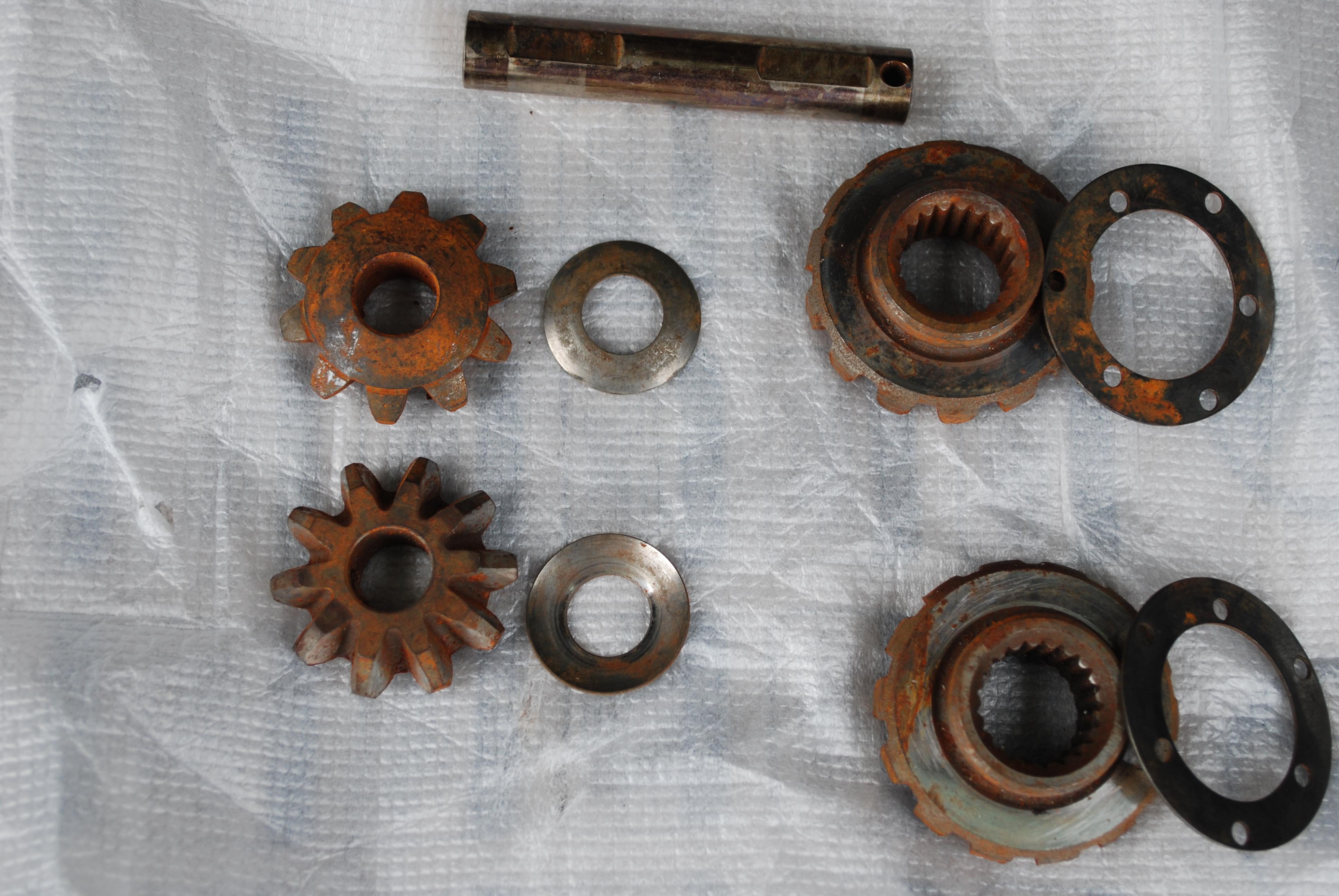

При разблокировке одна ось крутиться, но шестерни иногда разжимаются и сжимаются, происходит ударное и прокручивающие действие на пластиковые накладки. У меня диф. есть собранный, фотки внутренностей не выложу. Все-таки у кого стоит шайба, а она с отверстиями, то там и трет накладки, как терка. Значит не степень обработки влияет, а скорее всего сама шайба.
Какое ударное действие может быть от мизерных 4 ёх пружинок, которые пальцем сжимаются.... Какие опять пластиковые прокладки??? Вот сделал фото..обычны дифф в сборе....в сборе с локрайтом и вся внутрянка нашего диффа, а фото новых локрайтов в теме по ссылке в первом посту "Здесь"! Вообщем локрайт на Дастере РУЛИТ!Ё Да ещё и нисколько не вредит корпусу диффа!!
