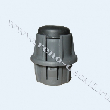

В связи сложными погодными условиями то снег падает, то тает, дороги у нас стали неровные местами как «гребенка». И при прохождении такого участка, я заметил дребезжание пластмассы в багажном отделении. Звук отдавался на корпус авто. После тщательного поиска обнаружил, что на 5-ой двери разболтались (или сразу были такие) упоры капота (отбойник) которые имеют люфт в отверстии, где они защелкиваются.

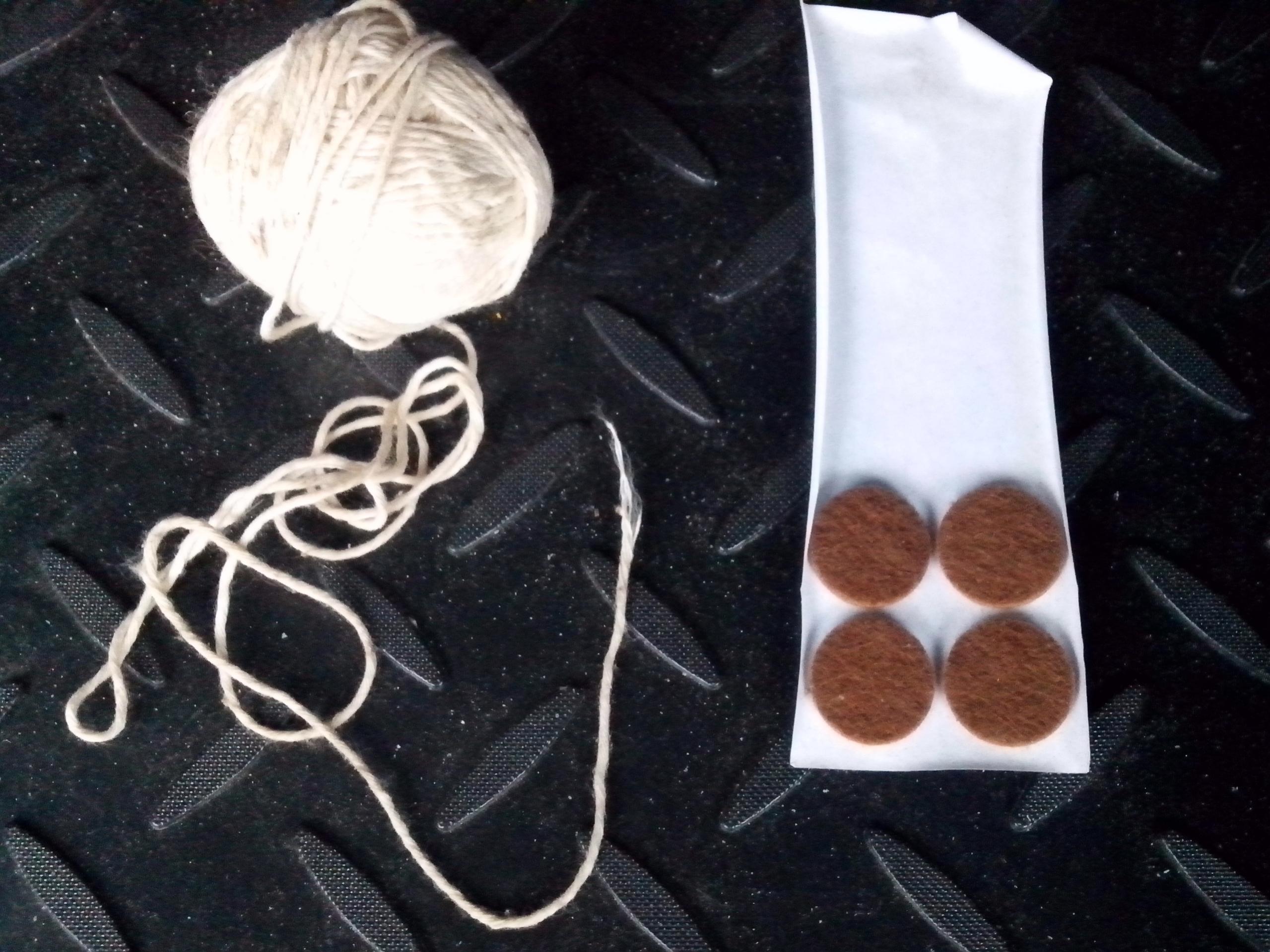

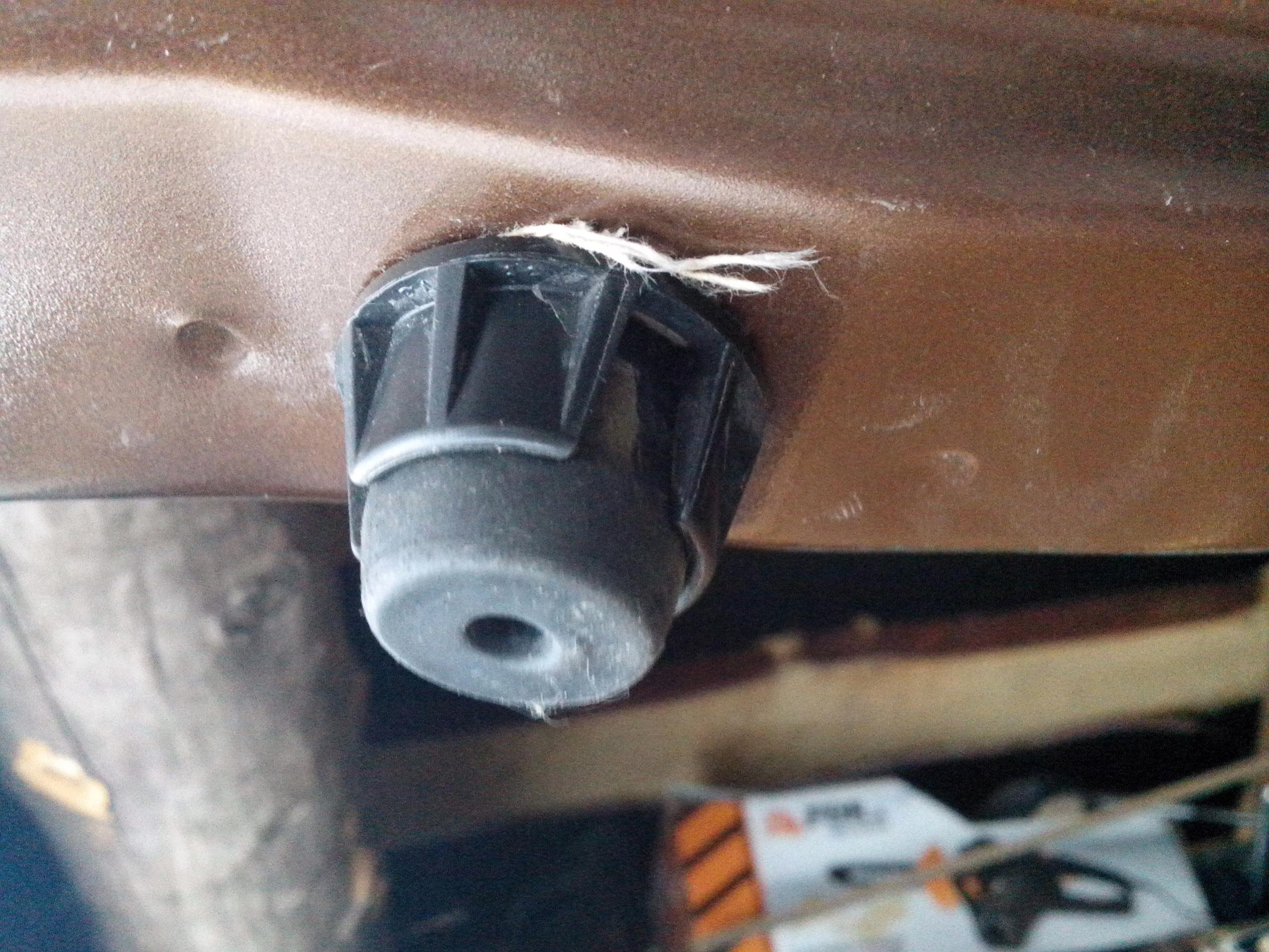

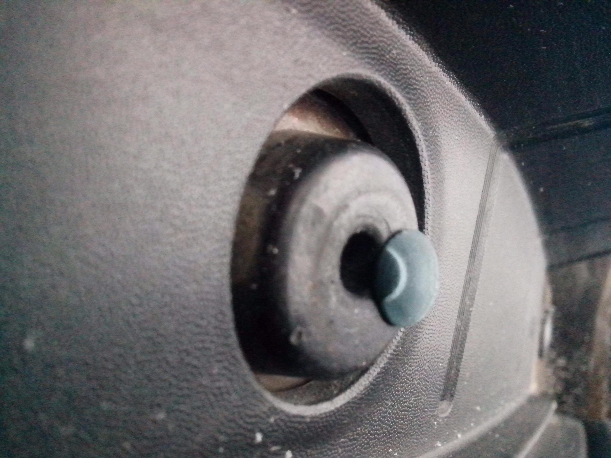

Для информации: когда дверь багажника закрыта, то между отбойником и приемником остается щель (поэтому и он дребезжал) приблизительно 1-2мм. Это проверил путем прикреплением пластилина на приемник. Устранил (временно) путем накручивания суровых ниток под низ ограничителя. На фото это видно. Когда будет тепло, буду снимать и переделывать. Подложу под низ подложку вырезанную из фетровых подкладок диаметром 30мм. Сейчас снимать ограничитель нежелательно - холодновато, можно отломить защелкивающие ножки.
После принятых мер, дребезг в багажнике пропал. Пробег 3500км
1 фото –вид самого отбойника, 2-подкрутка нитки под отбойник, 3-используемый материал , 4 -приемник с прижатым пластилином.
