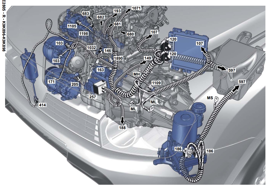

Сообщение от ziga83 Посмотреть сообщение
Ребята помогите пожалуйста подскажите где находиться реле накаливания свечей???? опять незаводиться ошибка по свечам накаливания, их проверили отдельно рабочие, но немогу теперь найти это долбанное реле
Только это нашел :
257 - БЛОК ПРЕДВАРИТЕЛЬНОГО И ПОСЛЕДУЮЩЕГО ПОДОГРЕВА
680, 681, 682, 683 - СВЕЧА ПРЕДПУСКОВОГО ПОДОГРЕВА
120 - ЭБУ СИСТ. ВПР.
107 - аккум.
188 - ЭЛЕКТРОВЕНТИЛЯТОР СИСТ. ОХЛ. ДВИГ.
149 - ДАТЧИК ВЕРХНЕЙ МЕРТВОЙ ТОЧКИ
146 - ДАТЧИК ДЕТОНАЦИИ
1032 - ДАТЧИК ДАВЛ. В ТОПЛИВОРАСПРЕДЕЛИТЕЛЬНОЙ РАМПЕ
193 - ФОРСУНКА
1071 - ДАТЧИК ДАВЛ. НАДДУВА ТУРБКОМПР.
1109 - ДАТЧИК НЕЙТР. ПОЛОЖ. МЕХ. КП/ВКЛ. СВЕТА ЗАДН. ХОДА
597 - КОРОБКА С ПЛАВКИМИ ПРЕДОХРАНИТЕЛЯМИ И РЕЛЕ
