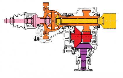

Сообщение от A_r_t Посмотреть сообщение
Нет, не от одной оси, ибо это глупость несусветная, сам понимаешь )
Вал на переднее правое колесо проходит внутри полого вала, с которого идет отбор мощности назад.
Вот, попробовал изобразить разными цветами - надеюсь понятно.
PS: коробку из "уравнения" исключил. )
