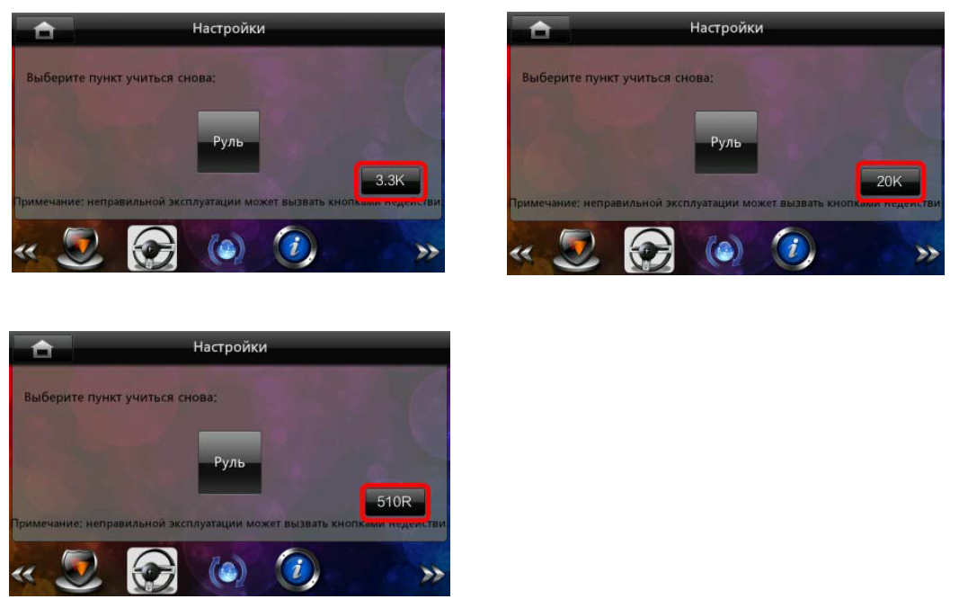

Прочитал практически всю тему. Мало что понял, хотя особо и не вникал. И так и не встретил ни где можно ли подружить подрулевик "овальный" с головой Intro Incar-7130? Если да, то какой контроллер нужен?
У Вас вроде только 1 канал ДУ, если в меню есть вот такая кнопка,
то можно попробовать адаптер для Пионера.
