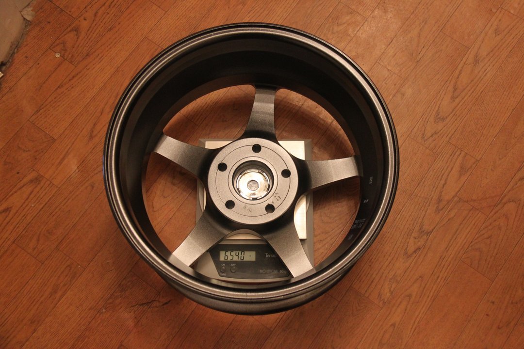

DIA: 66.1. На монтаже ступичное отверстие село слишком свободно, сказали, что даже с люфтом.. Причина неясна, за биением буду следить.
Масса: 6.55кг (в каталоге 7.2кг поставлено с явным запасом). Разброс по 4-м дискам в пределах погрешности весов, <10гр.

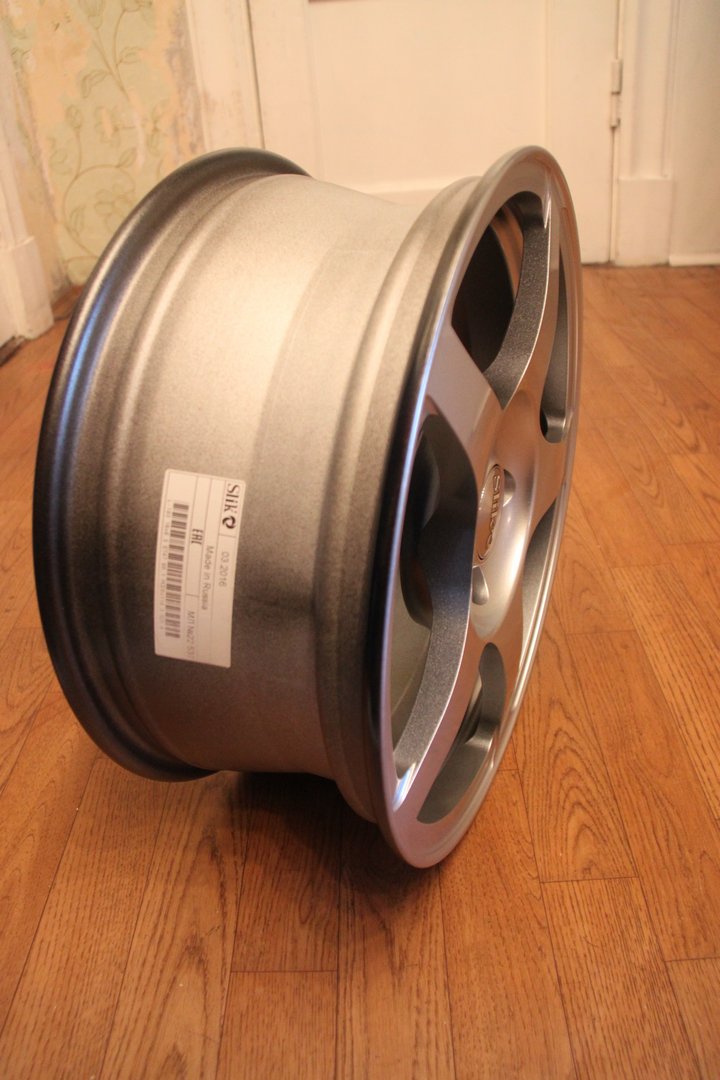

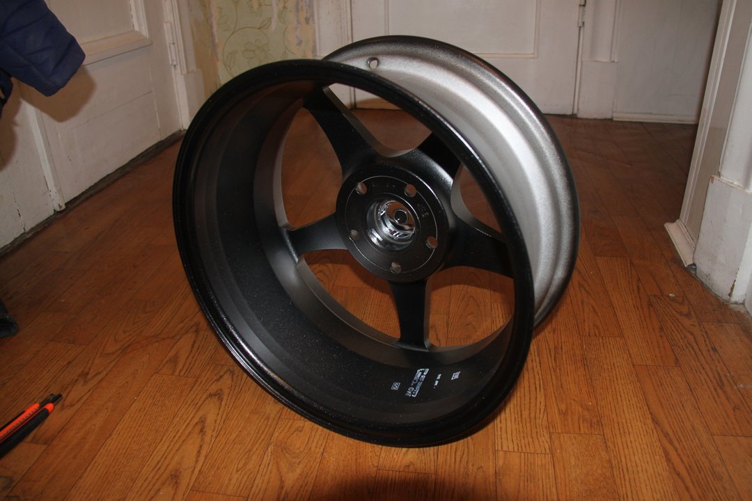

Цвет: S25 Dark Silver. По цвету требуется коммент: серебристый на лицевой стороне он непостижимым образом переходит в тёмный внутри диска.

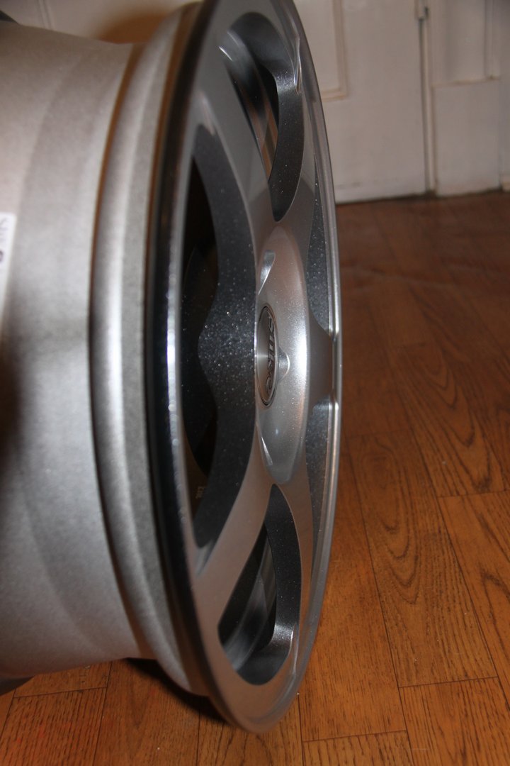

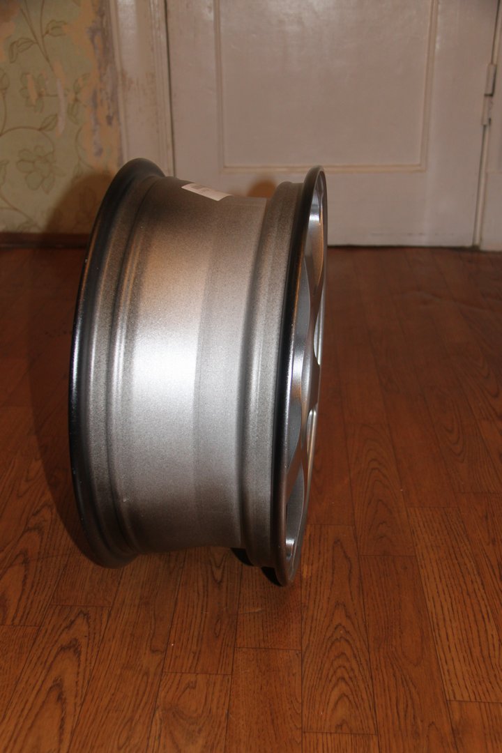

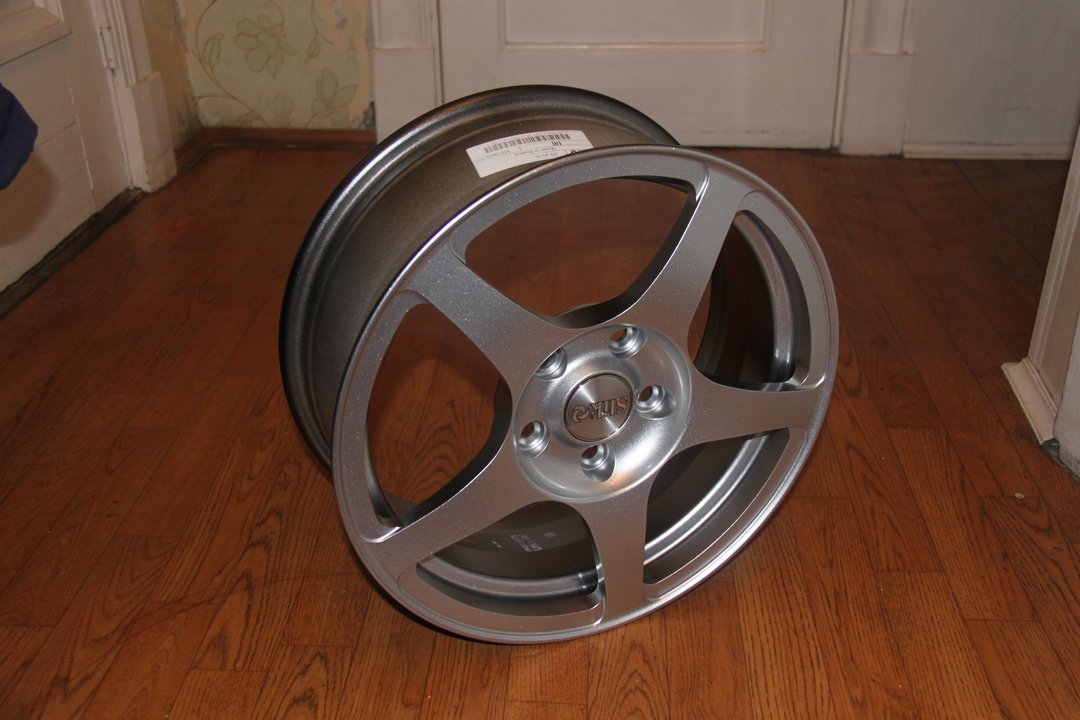

На фотах те ракурсы, которые мне не удалось найти перед покупкой: спицы чуть выступают из-за обода, но уверенно прячутся за стандартную резину (можно парковаться к поребрику впритирку); спицы подходят к внешней части обода и за ними образовывается пространство, где, возможно, будет копиться грязь.
