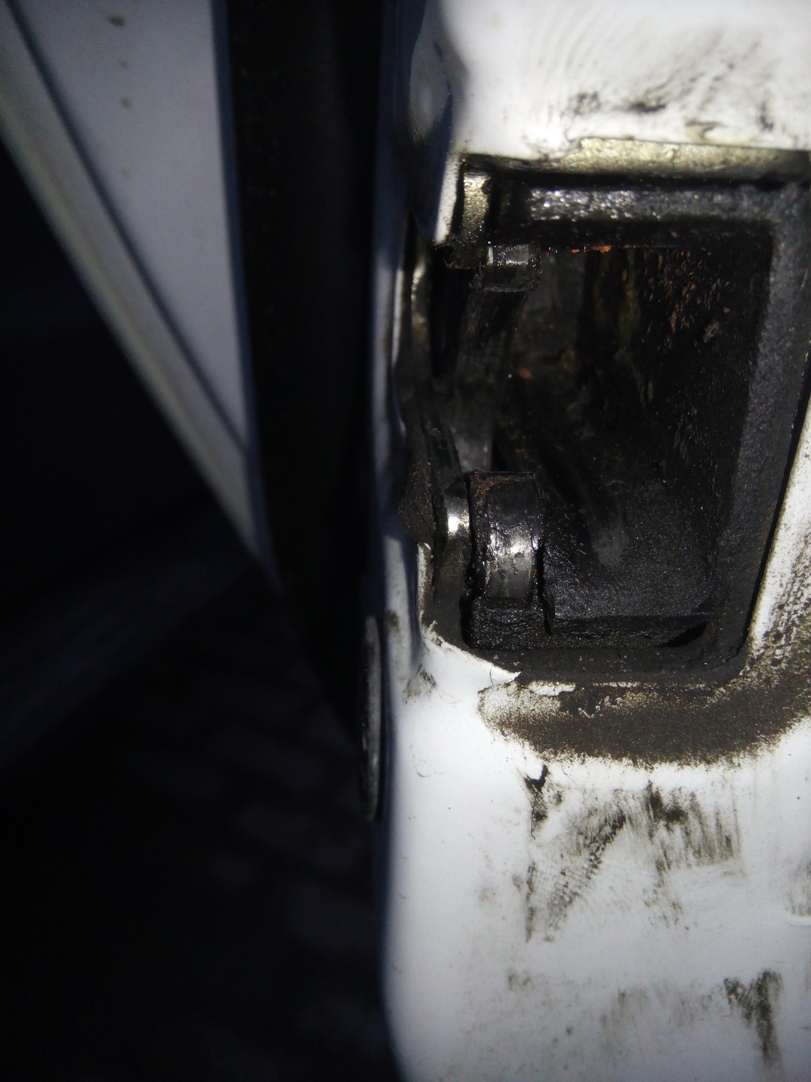

Сегодня победил заднюю левую дверь Давно она моцк высасывала. Закрывалась немного с усилием. Остальные от легкого толчка, а эта сс...а, как цеплялась немного. И замок, и болт регулировал - пофиг. Уже дверь дергали - ничего. Собирался петли ослаблять, но неохота было краску на гайках царапать. В итоге оказалось шляпка болта немного великовата по диаметру, открутил у логана (у него прям пропилы на шляпке) - вуаля! млин. Как в сказке. Дастеровский болт в логана вкрутил - вообще тяжело закрываться стала. Надоть напильником доработать.
Вот выработка болтов логана:
А вот замка на дастере (в широком углублении):
