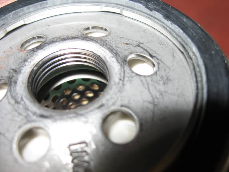

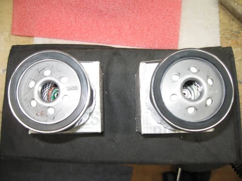

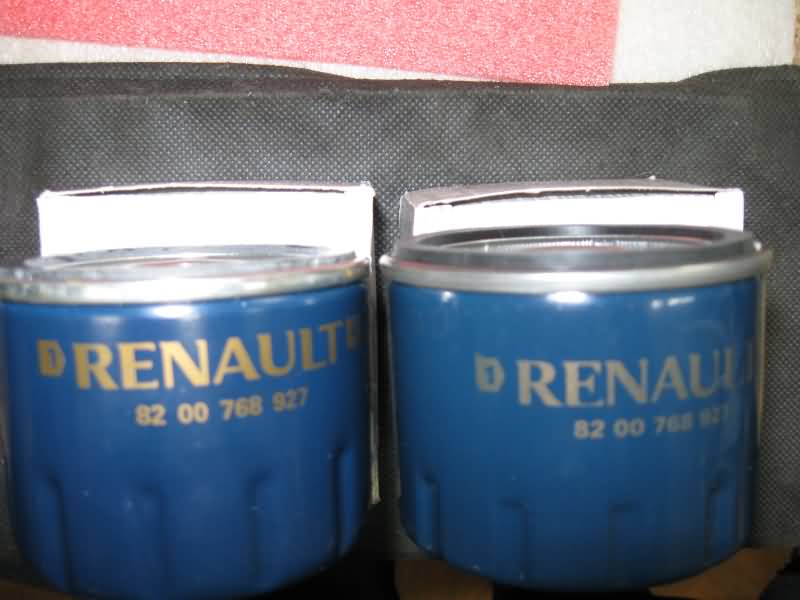

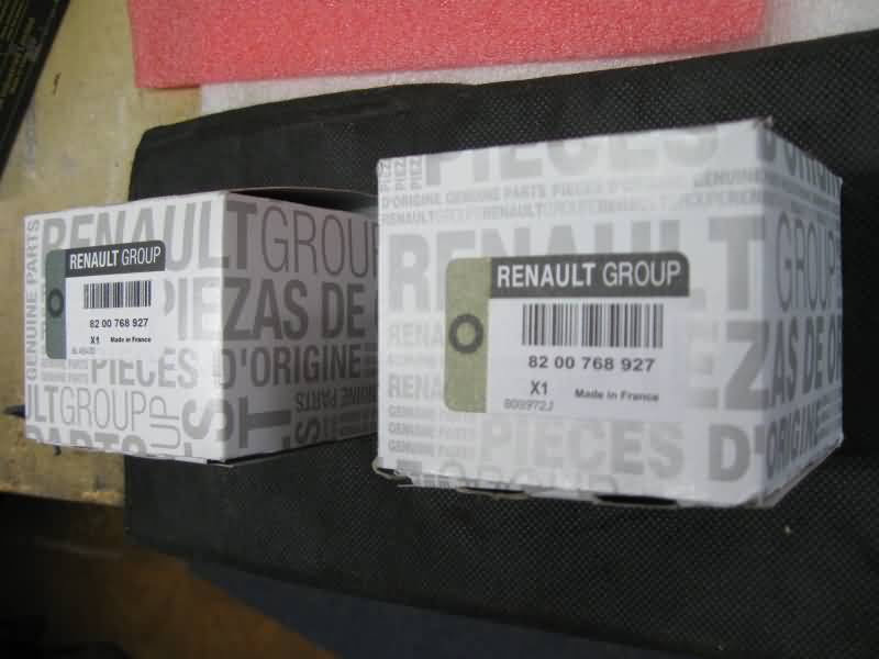

К маслу по акции добавил МФ - "сыграл на понижение" - фильтр из заказа не просто подделка, но еще и с брачком-с: обратный клапан не держит. Не мог не сравнить его с имеющимся оригиналом.
На фото слева настоящий - промокашка зигзагом, справа фейк - промокашка гармошкой. На упаковке после D штрих, как на оригинале (читают форум), но отличия в цвете и типе шрифта остались. На корпусе фейка печать нечеткая, дата производства на дне в матовом ореоле (как переводная картинка). Отличаются размеры выштамповки под съемник, просечки сетки перед промокашкой.
