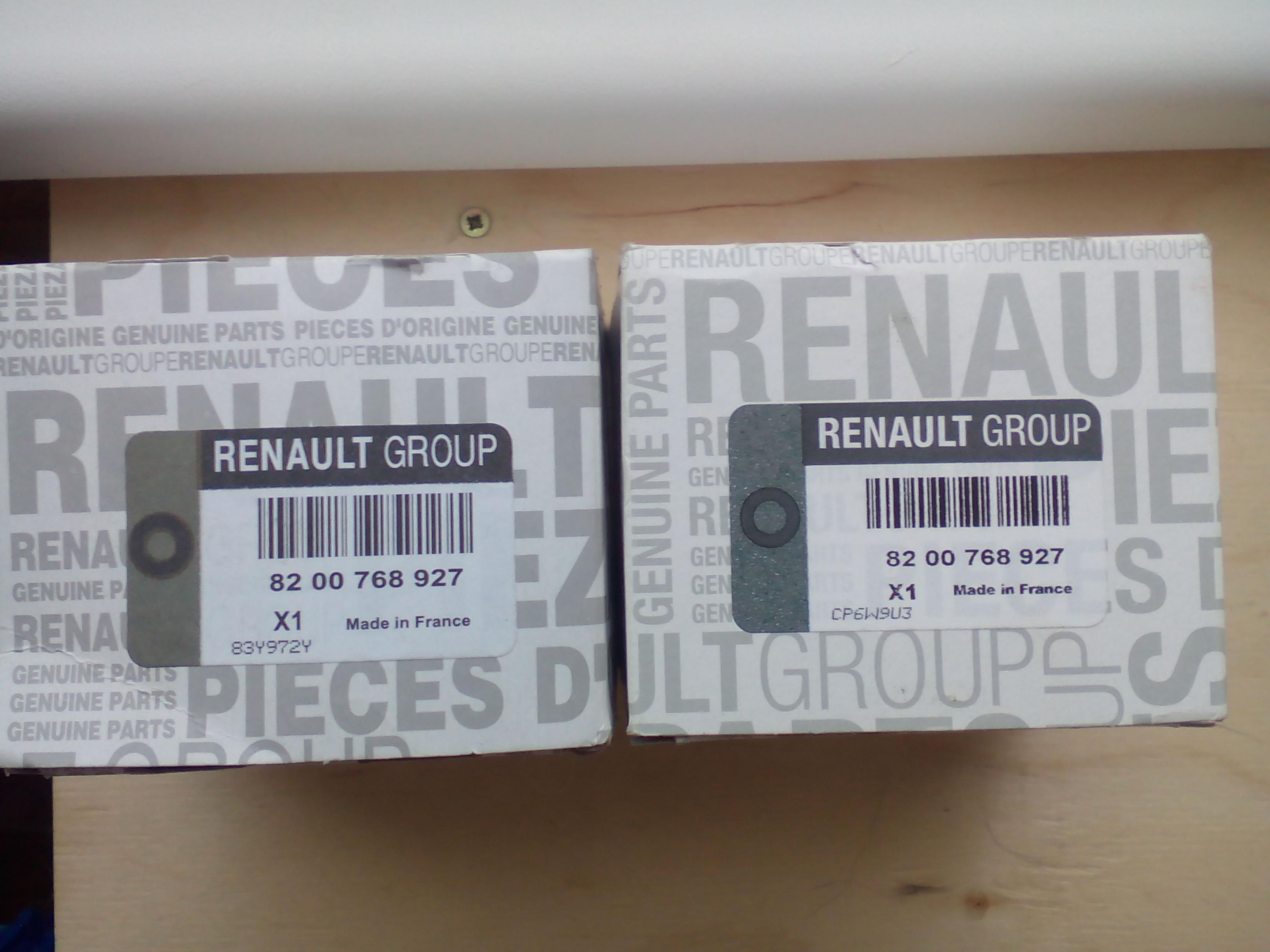

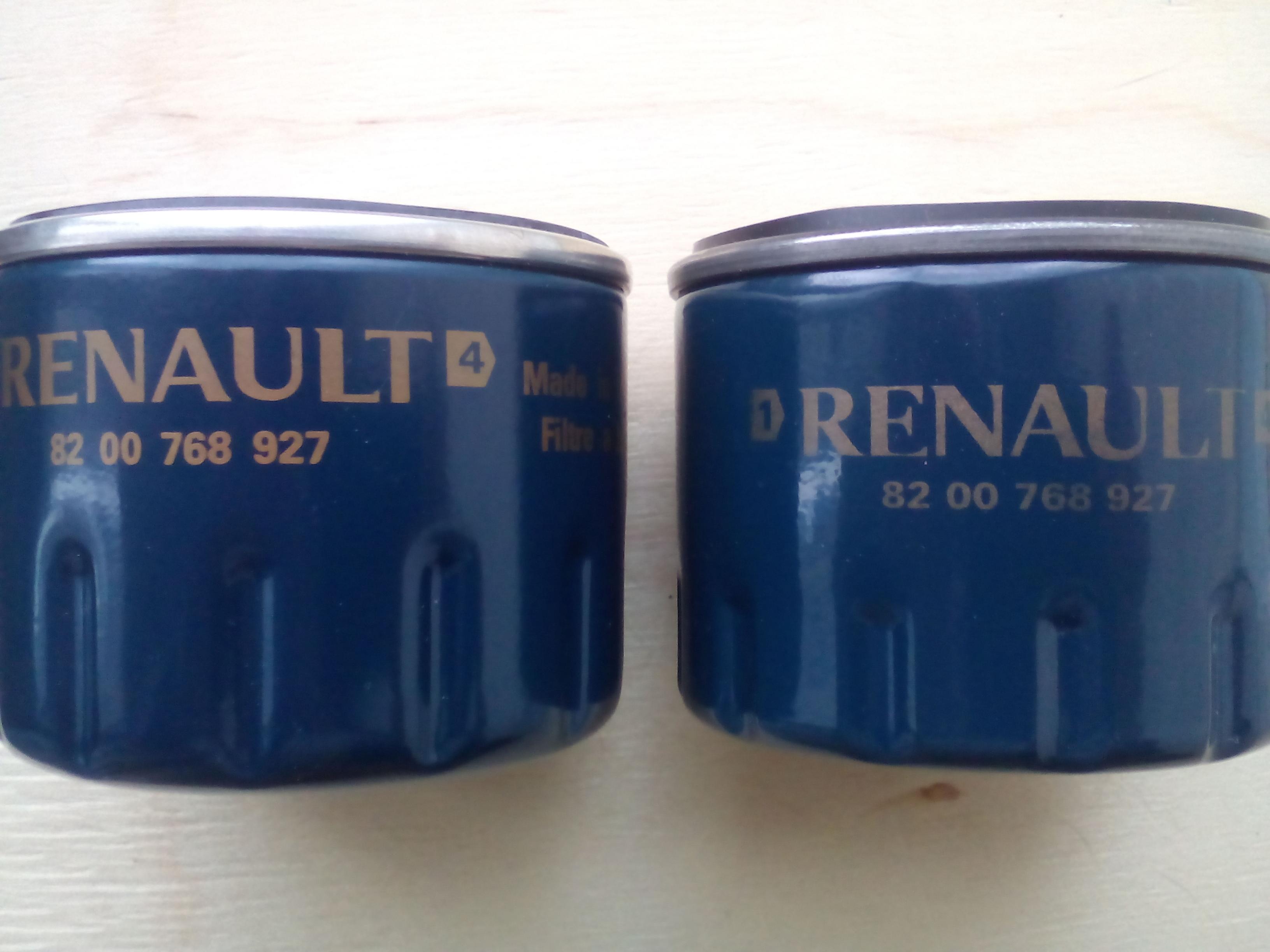

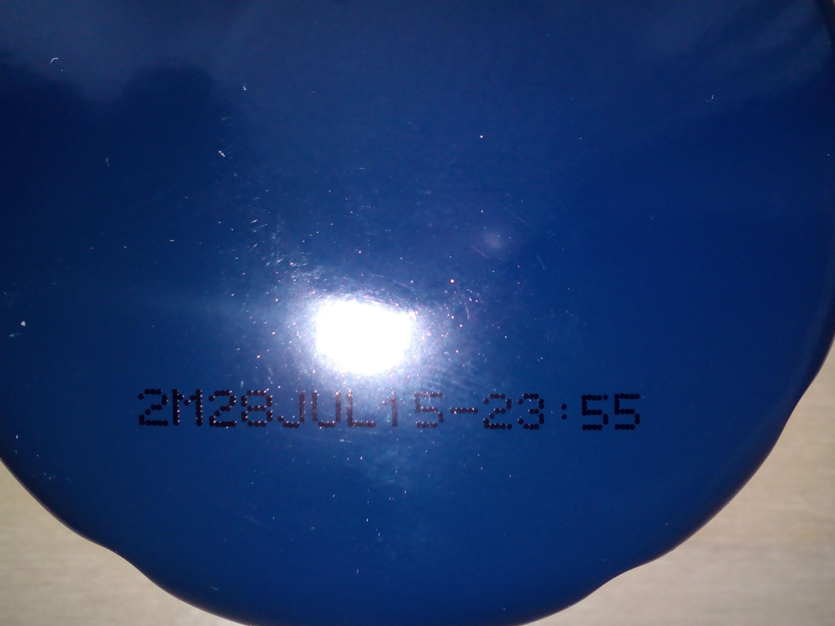

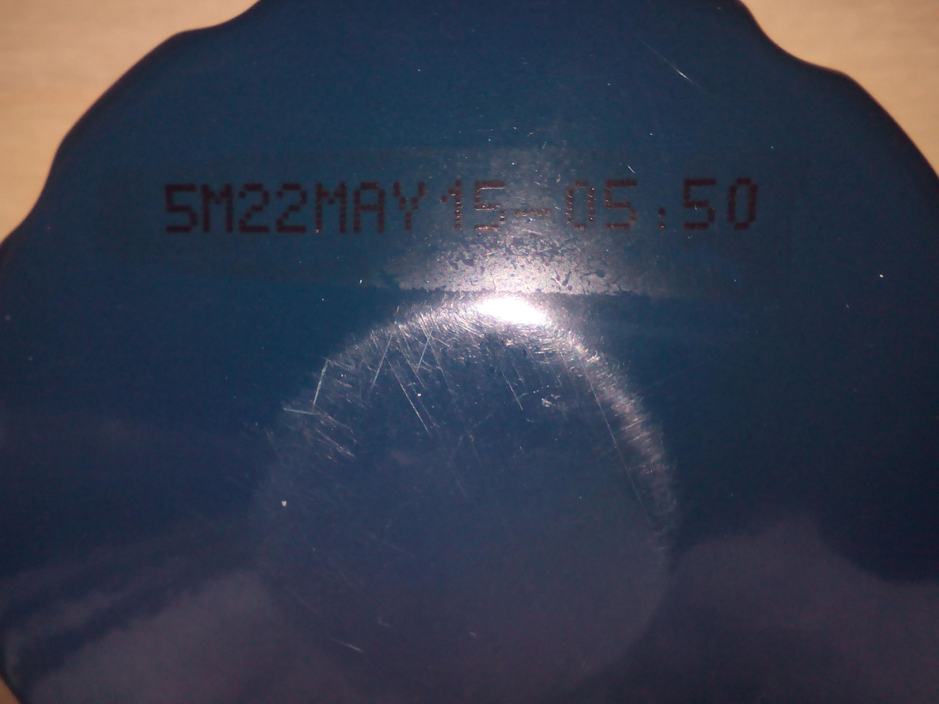

Сегодня съездил в 2 магазинчика, более менее надежных. В первом предложили такие-же фейки, как мне прислал АВТОДОК один в один. Бумага гармошкой клапан на продув не держит и тд. И уверяли,что берут их у ОФ. дилера!!! Во втором из всех предложенных только один оказался не левый - (я так думаю). Датированный июлем 2015г. Сказали завалялся. Купил за 400р. Вот сравнил как коллега a2b Все признаки те-же. Полоска с кружком на оригинальной коробке переливается четко. На подделке как-то не понятно. И бумага серая. Штамповка абсолютно другая. И клей не выступает как на оригинале.
