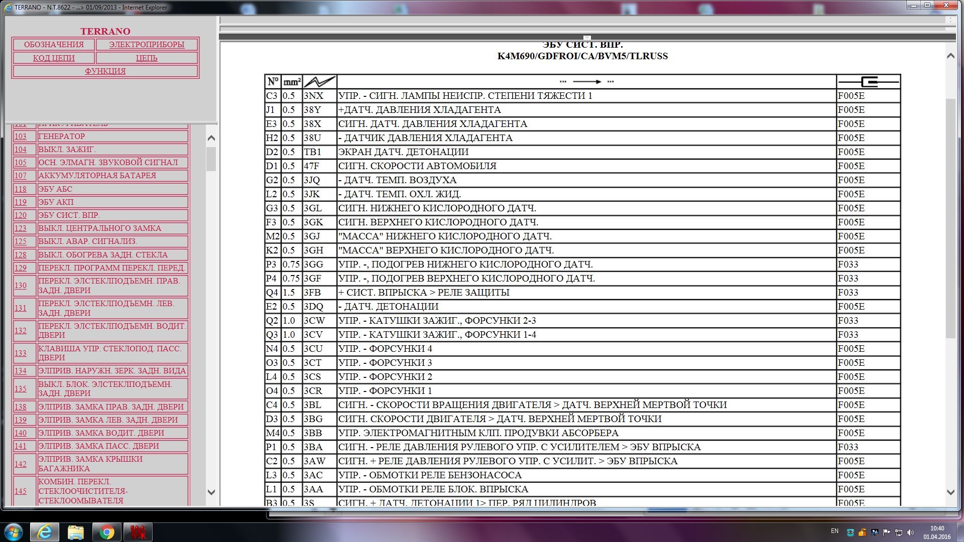

Приветствую всех! Решил обозначить новую тему. Появилась такая проблема: горит ошибка Р0141 - цепь нагрева второй (нижней) лямбды. Поставил новый датчик - без изменений - ошибка осталась. Замеряю напряжение на цепи нагрева лямбды - напруги нет! Где смотреть? Подскажите знающие люди!
