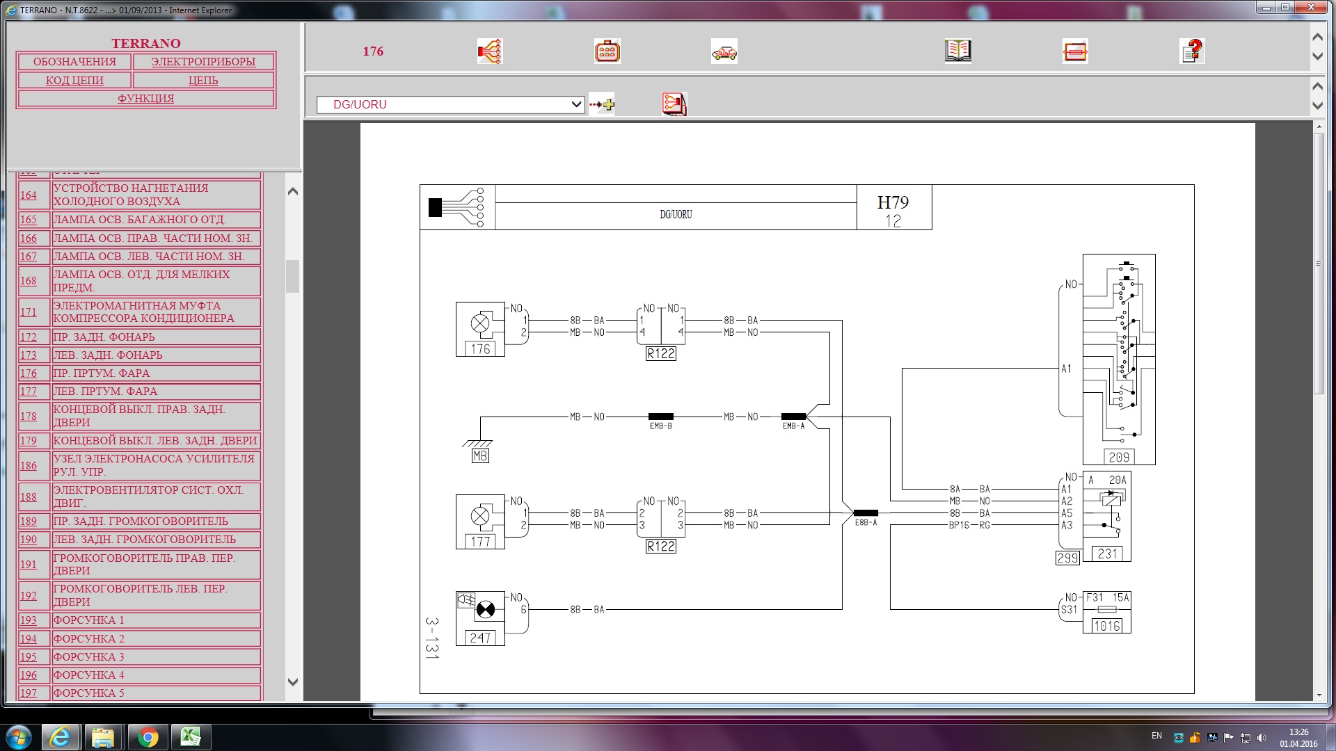

Сообщение от Bush88 Посмотреть сообщение
Вопрос в теме, где копать, предохранитель на них один, живой! Дюже не охота бампер сымать...
где точки сращивания не знаю скорее всего около разъёма R122 или прямо в нём, или в разъёме реле... если не горит одна то подрулевой не при делах, правда схема от ниссан терранодастер
