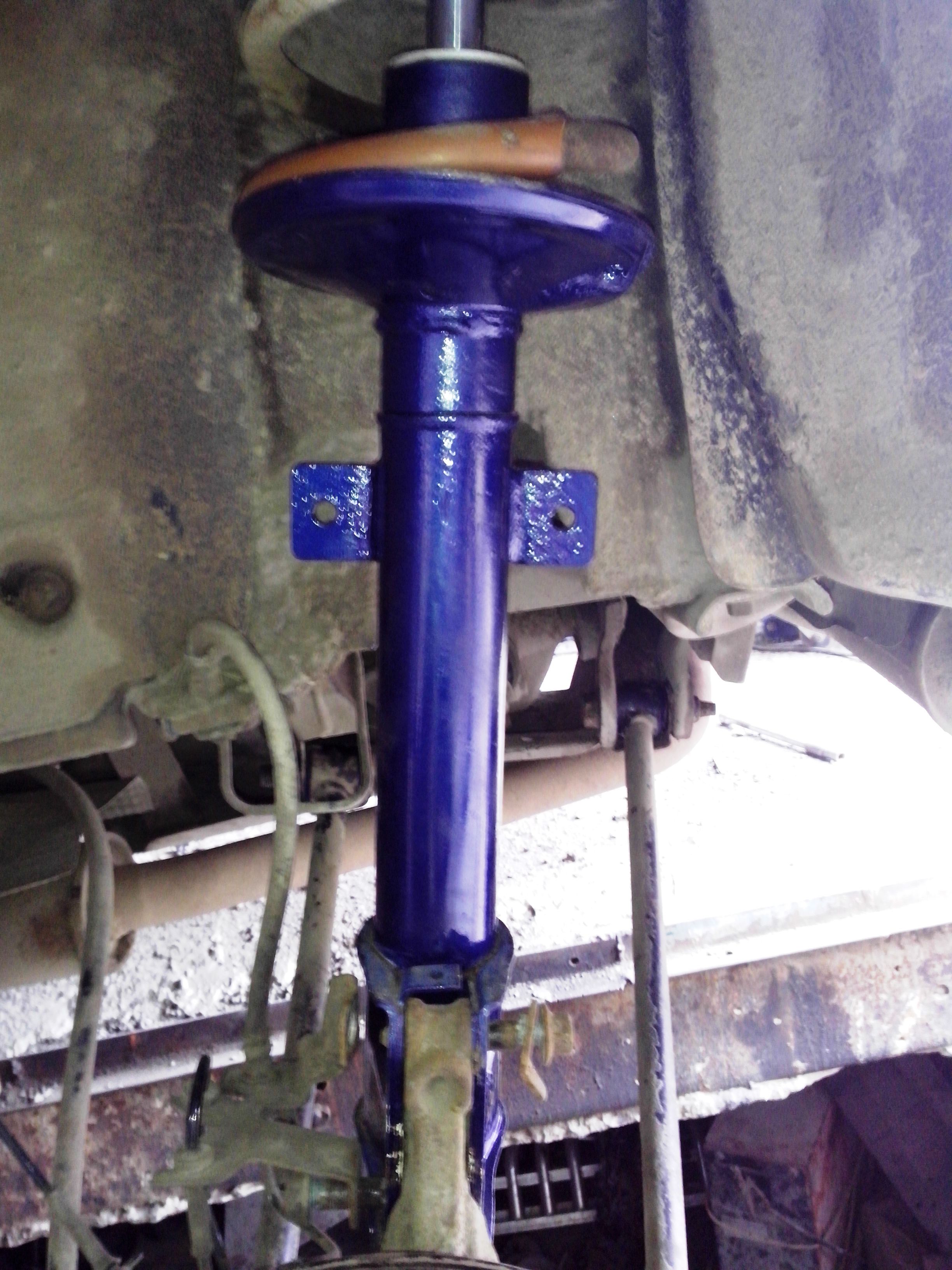

Замерял диаметр посадочного места под подшипник на новом штоке - 15.4 мм

Докладываю:
- задний амортизатор
общая длина с полностью выдвинутым штоком - 80 см;
длина штока 35 см;
длина корпуса 44 см.
- передний амортизатор
общая длина с полностью выдвинутым штоком - 69 см;
длина штока 30 см;
длина корпуса 40 см.
Еще не пришли новые опорные подшипники и подушки, окончательная сборка отложена.
Но поскольку были сомнения, влезет ли задняя стойка в сборе, была проведена предварительная сборка и установка задней стойки.
Влазит, но на пределе.
