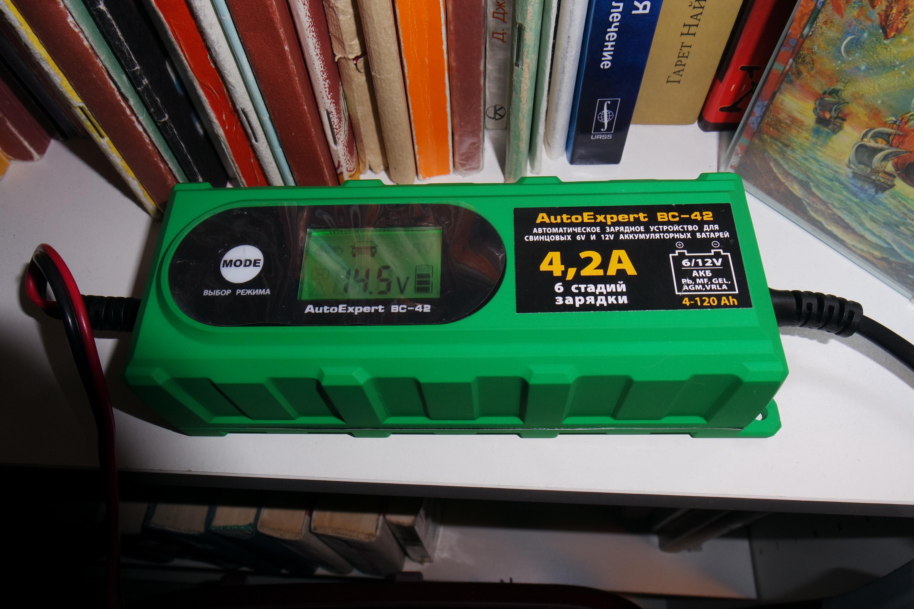

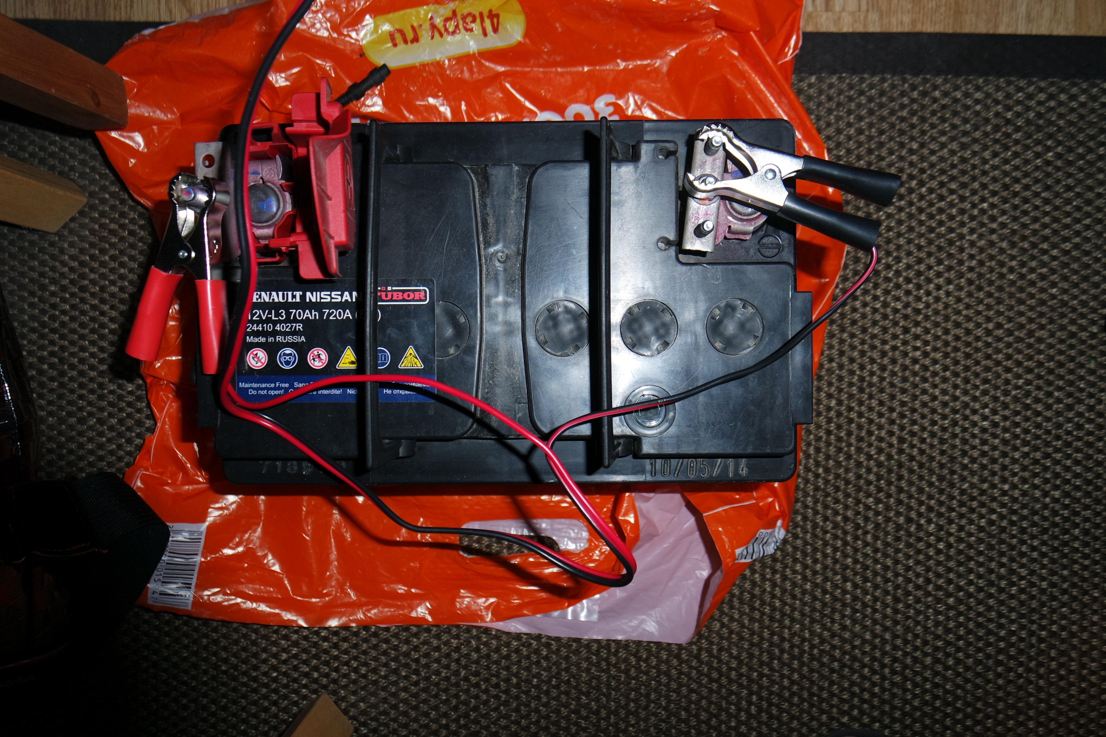

Хочу поделится опытом зарядки аккумулятора. Зимой почти не езжу, для запуска использовал внешний стартер D-Lex Power. Весной решил зарядить аккумулятор, купил для этого AutoExpert BC42, недорогой с индикацией, 5 режимов. И был неприятно удивлен, высвечивалась ошибка, прочитав инструкцию, я понял, что напряжение меньше 8.5 Вольт, т. е. зарядка не включается. Начал задумываться о покупке нового, но решил попробовать подзарядить внешним стартером, и вот чудо через 3 часа зарядка пошла, заряжался долго почти сутки в конце было слышно бульканье, индикатор зарядки аккумулятора остался темным, но все заработало, посмотрим насколько хватит, аккуму 2 года, фото прилагаю.
