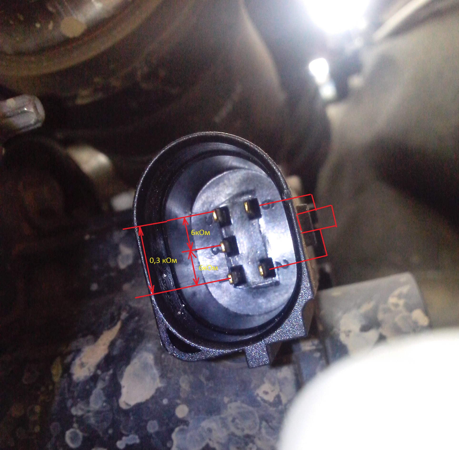

Попробую в ближайшее время смастерить эмулятор для Дастера 90л.с. 2012 г.в., замерил сопротивление между контактами клапана ЕГР, дальше(после покупки очистителя для карбюратора и наличия своб. времени) сниму его и подам напряжение на контакты катушки, останется только замерить повторно сопротивления и дело в шляпе)) У кого есть возможность (по такому же дастеру) выкладывайте свои значения сопротивлений с указанием контактов между которыми был произведен замер.
