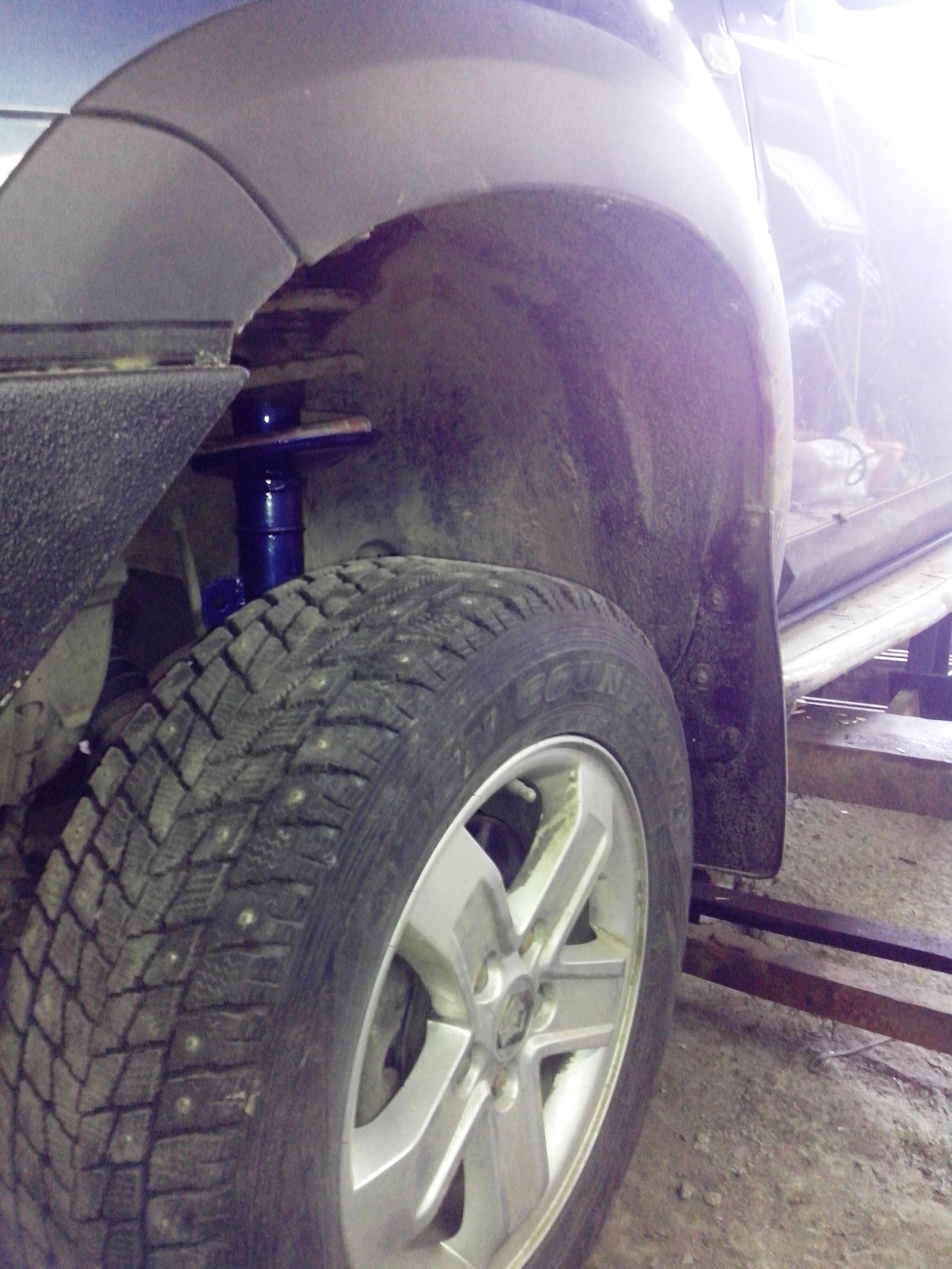

Ход передней стойки со снятой стойкой стаба.
Колеса штатного размера совсем потерялись...

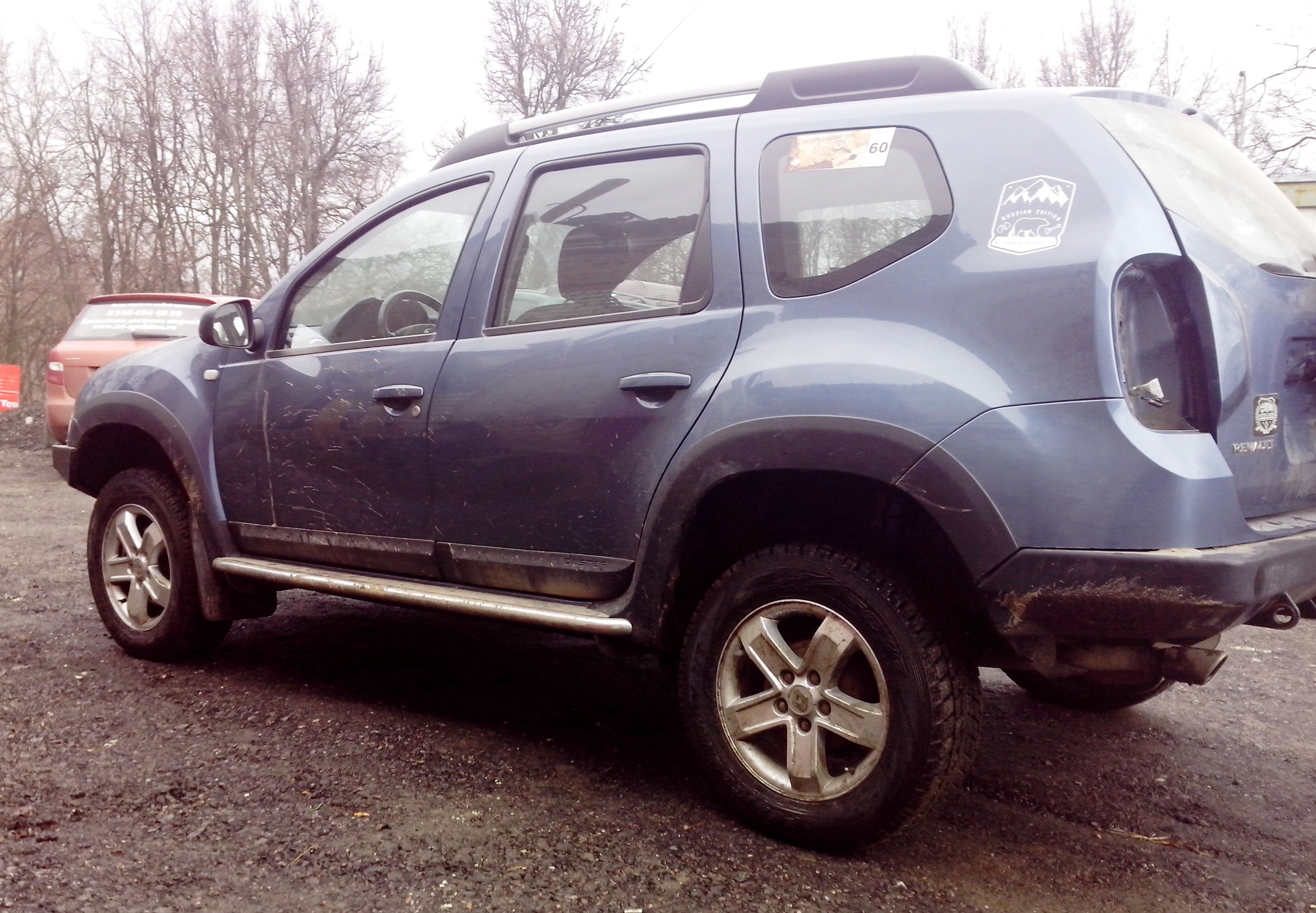

В общем, считаю проведенный эксперимент успешным.
Во-первых, все стойки встали.
Во-вторых, лифт составил ожидаемые 50 мм. Теперь спереди от центра ступицы до арки 500 мм, сзади 510 мм. Напомню, в стоке 450 мм и 460 мм соответственно. Главное, что с уже усевшимися пружинами лифт уменьшаться не будет.

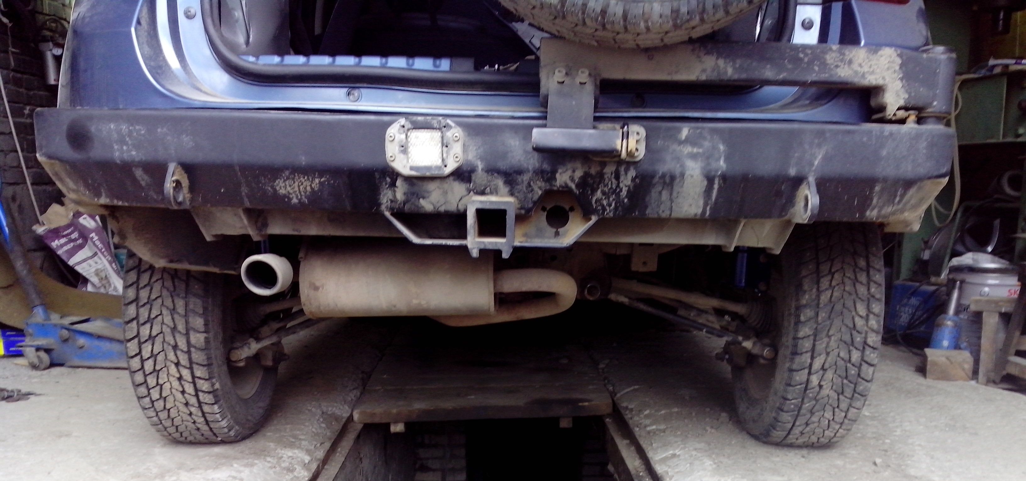

Но есть и парочка засад.
Надо укорачивать стойки переднего стаба примерно на 25-30 мм. Совсем его удалить, как задний, я пока не готов...
Сильно ушла вперед ступица заднего колеса, спереди это не так заметно. Надо будет сделать сход-развал км через 300, заодно и отклонение кастера посмотрим..
