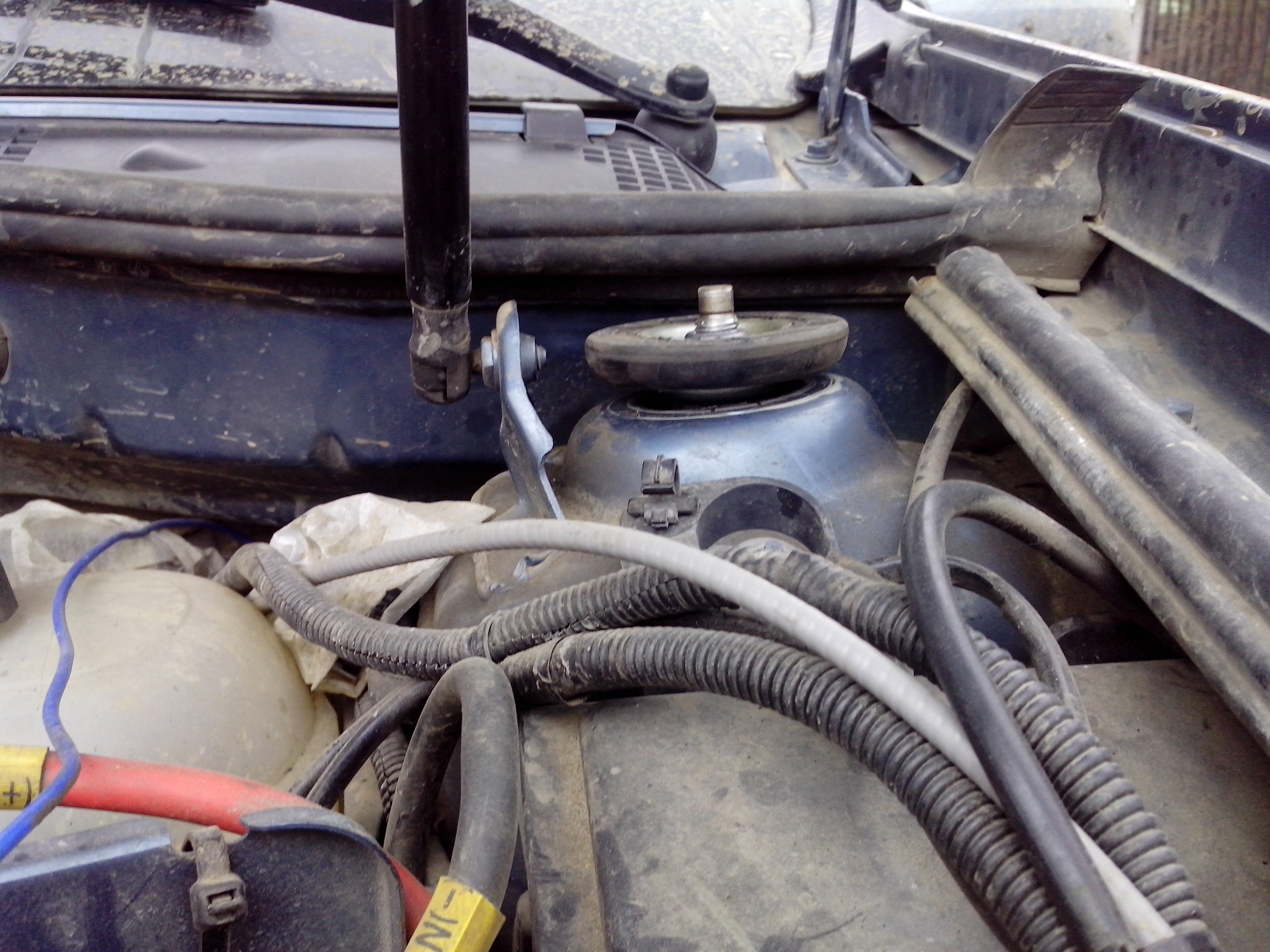

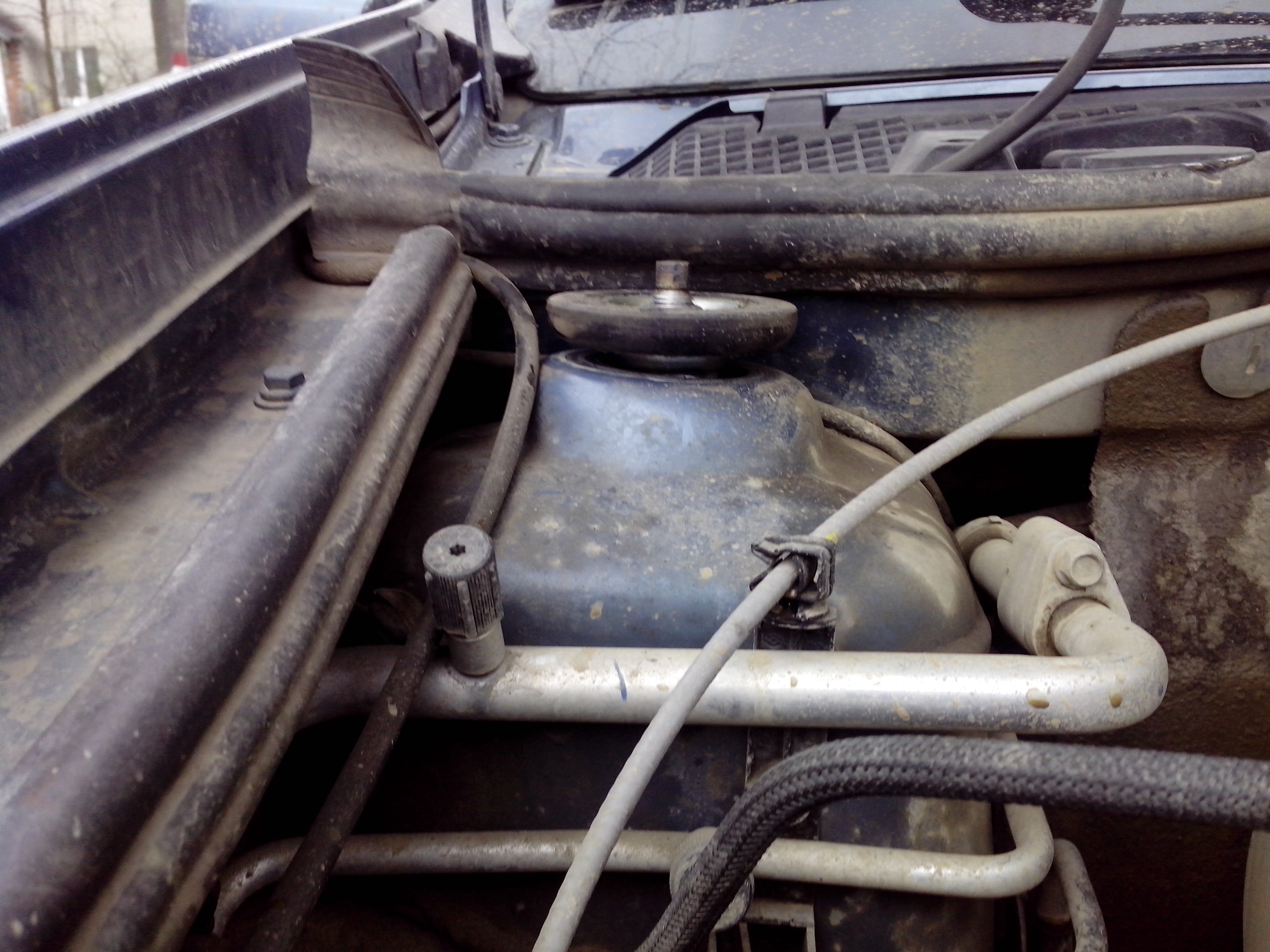

J.ZH, как обещал: толщина опорного подшипника 9 мм
Фото верхних тарелок

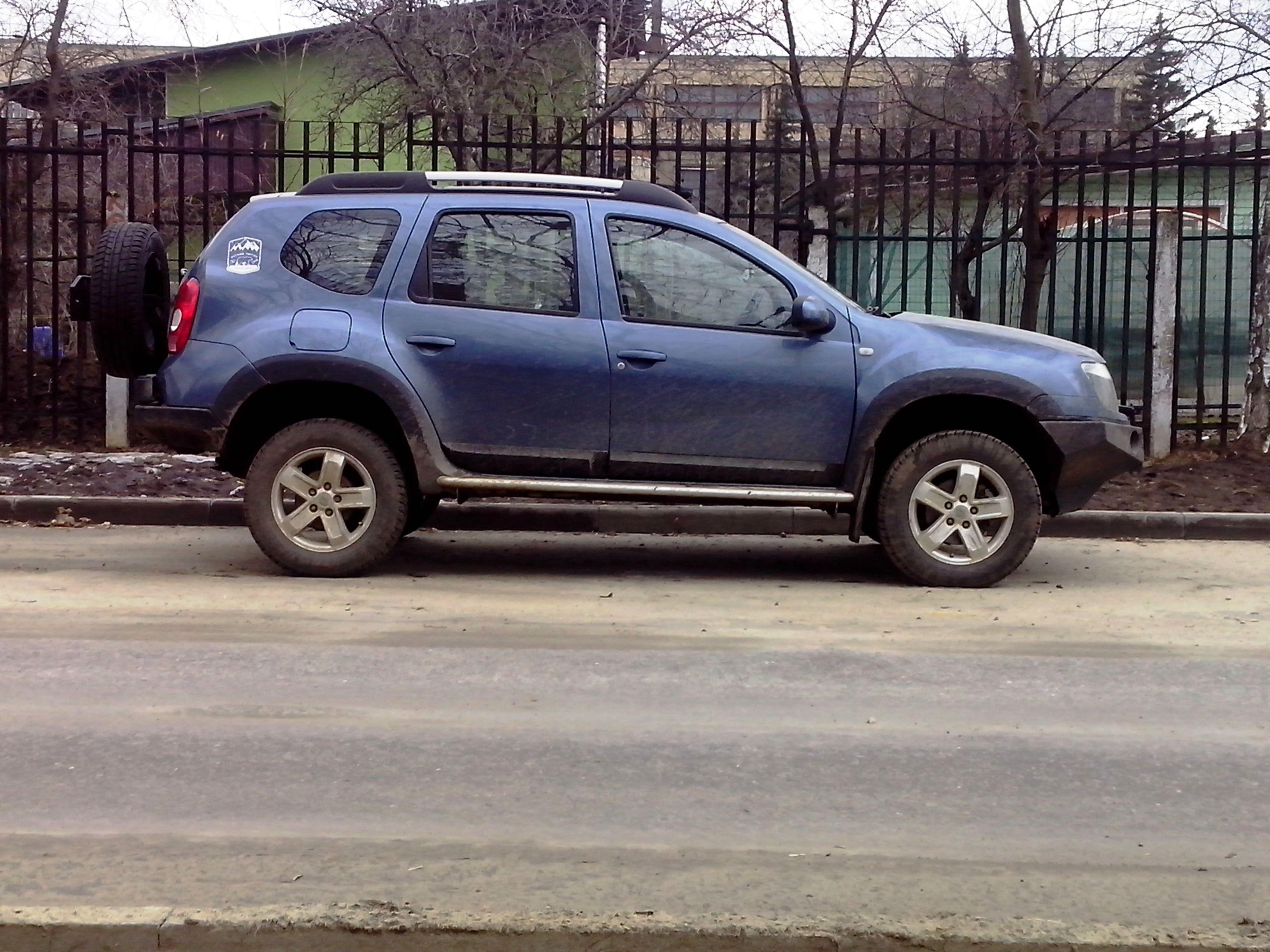

В профиль мой пепелац выглядит так
Дорожный просвет под защитой картера 28 см +/- 0.5 см...
Проехался с десяток километров по трассе и, естественно, на пару километров залез в небольшие говны... Подвеска работает просто замечательно.
На бездорожье продольная и поперечная раскачки практически отсутствуют, на проселках можно держать очень приличную скорость.
На асфальте больше 120 кмч не разгонялся, затяжные повороты можно проходить без снижения скорости. На пологих волнах раскачки нет, стыки и трещины практически не чувствуются...
В общем, то что доктор прописал...
Есть легчайшее биение привода правого колеса при начальном разгоне и одновременном вхождении в поворот... по прямой не наблюдается...
