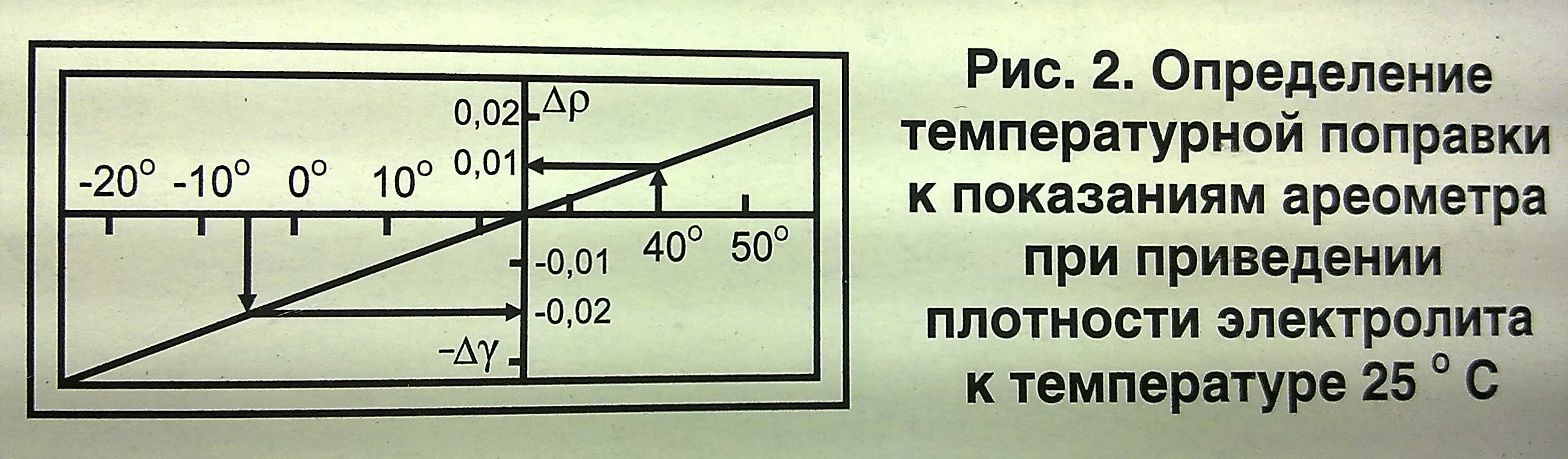

Да.. сулфат его действительно грызет .АКБ разряжен а заряд не берет ! Все дело в том что пластины сильно запечатались сульфатом свинца что привело к высокому внутреннему сопротивлению в АКБ . Высокое сопротивление при заряде быстро снижает ток заряда напряжение растет и ток снижается до 0 см фото 1

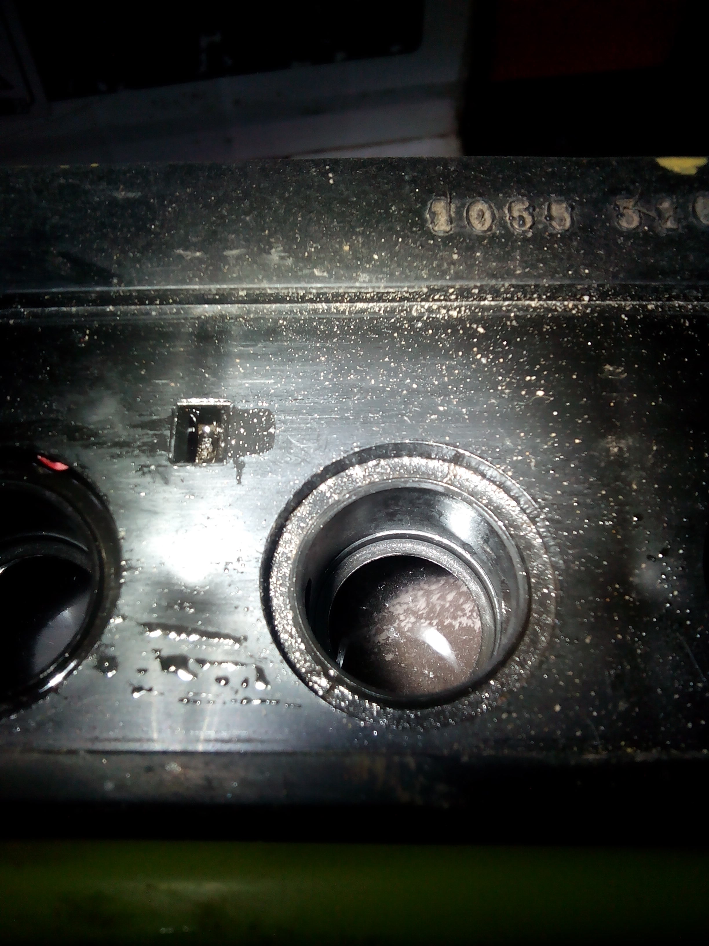

На индикатор заряда нужно смотреть с "пониманием ". Температура АКБ -14 электролит загустел что привело к повышению плотности . Соответственно значение электролита нужно корректировать по фото 2.
Зная что индикатор имеет зеленое свечение даже при 1,25 отнимем 0,03 будет 1,22 что есть очень плохо (не мудрено что не завелся )Советую срочно произвести стационарный заряд циклами !!!
