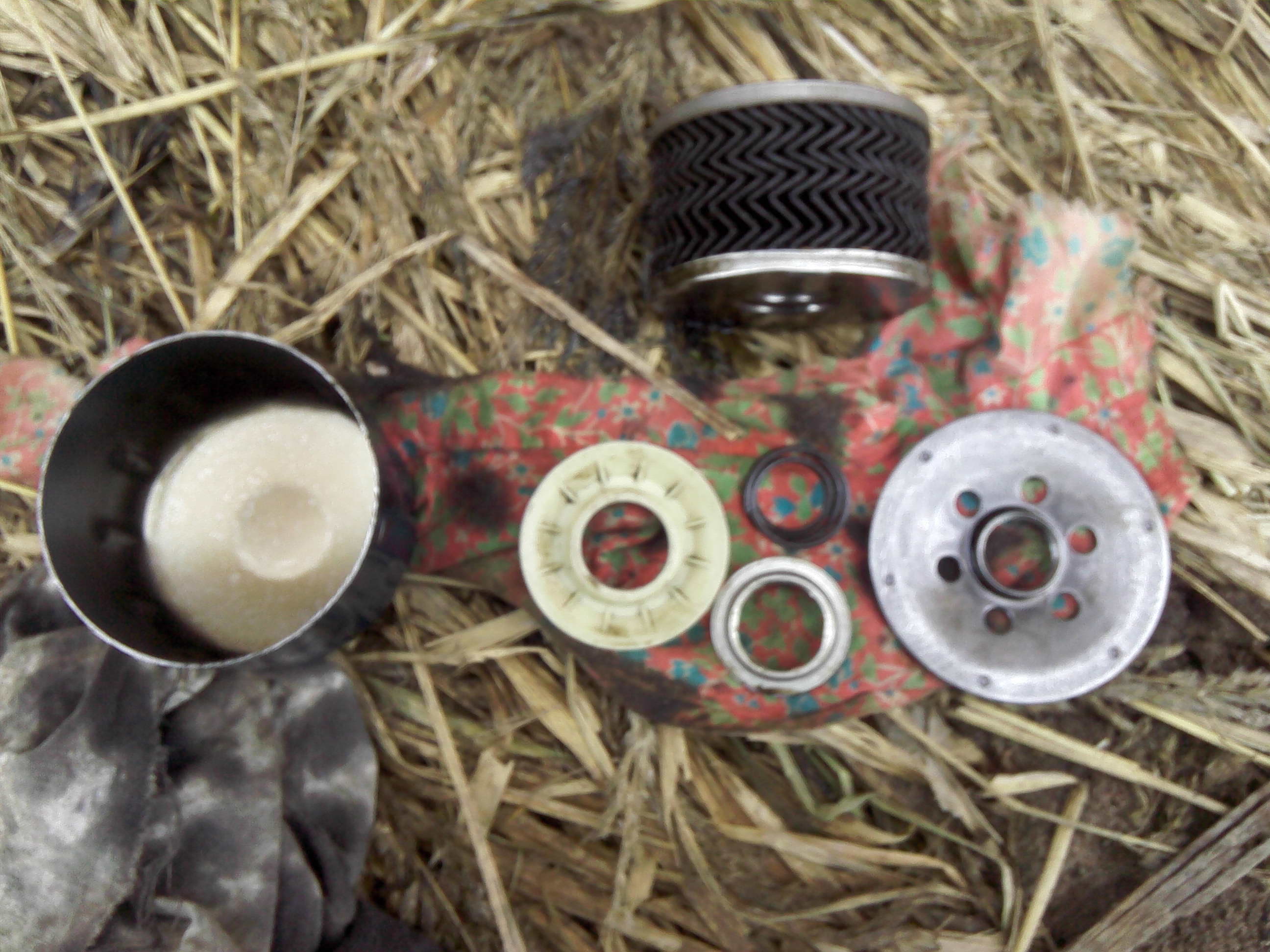

Заехал сегодня к оф. дилеру. Попросил показать наш 927 ой фильтр. Дабы убедиться,что ставят. 589руб. Свой снял распилил. Обратный клапан в норме, а вот да масленка не гаснет неск. секунд при пуске.
