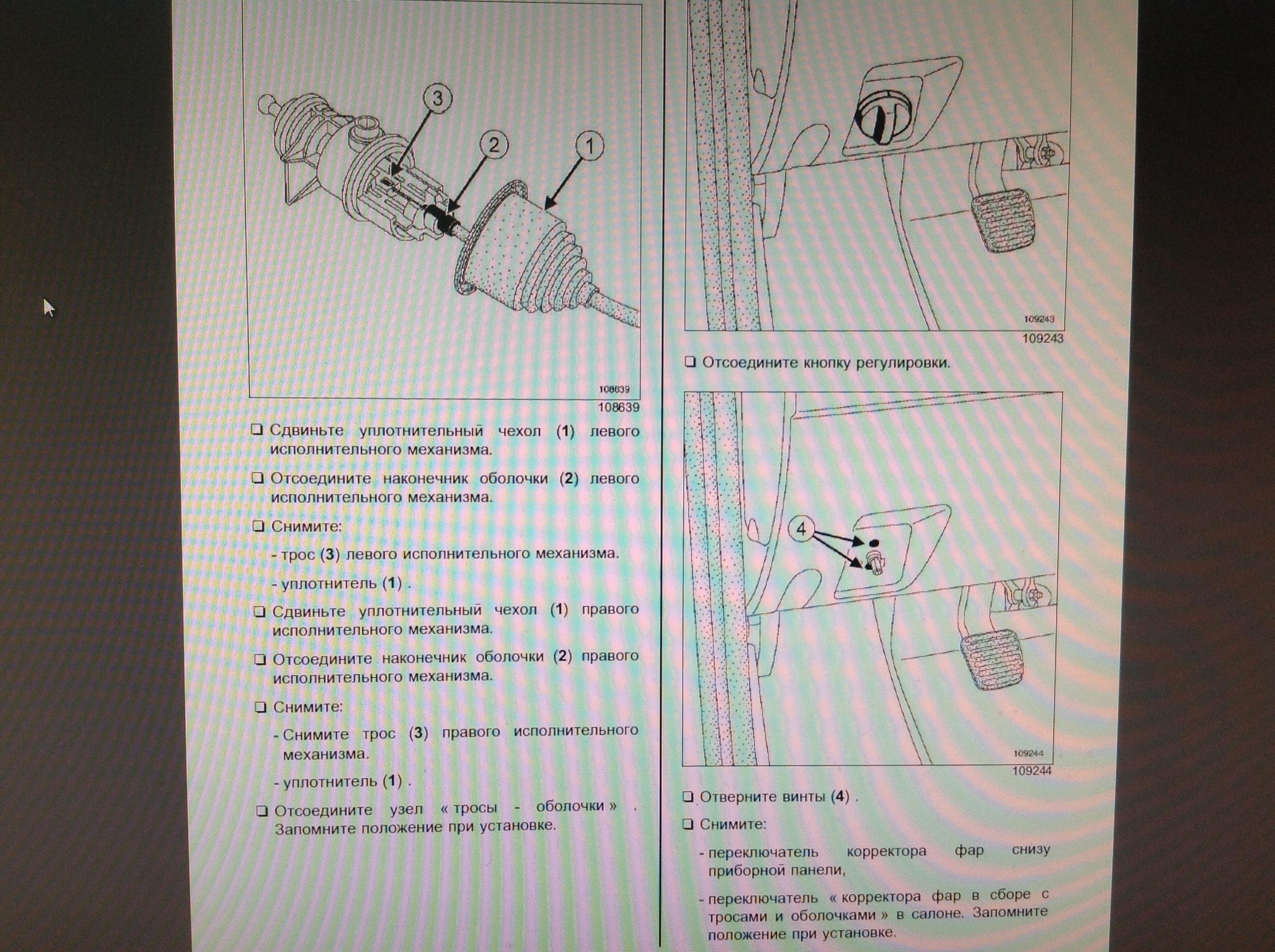

Сообщение от vital135z Посмотреть сообщение
нет не подымается, крутил корректор, в одну сторону еще ниже, там вообще наверно метр от машины светит, а на максимум поднять метров 15 от машины. у меня такой вопрос: корректор здесь не электрический, а механический посредством тросика, возможно ли снять ручку корректораи провернуть тросик больше?
Не возможно, управляющий механизм не имеет регулировок, коррекция допуска на отклонение длинны тросика при сборке как и корекция света фары по высоте осуществляется индивидуально каждым исполнительным механизмом фары... какой смысл делать общий третий механизм если каждый тросик имеет свой допуск на изготовление - только если вы затеяли сделать машину подороже.
