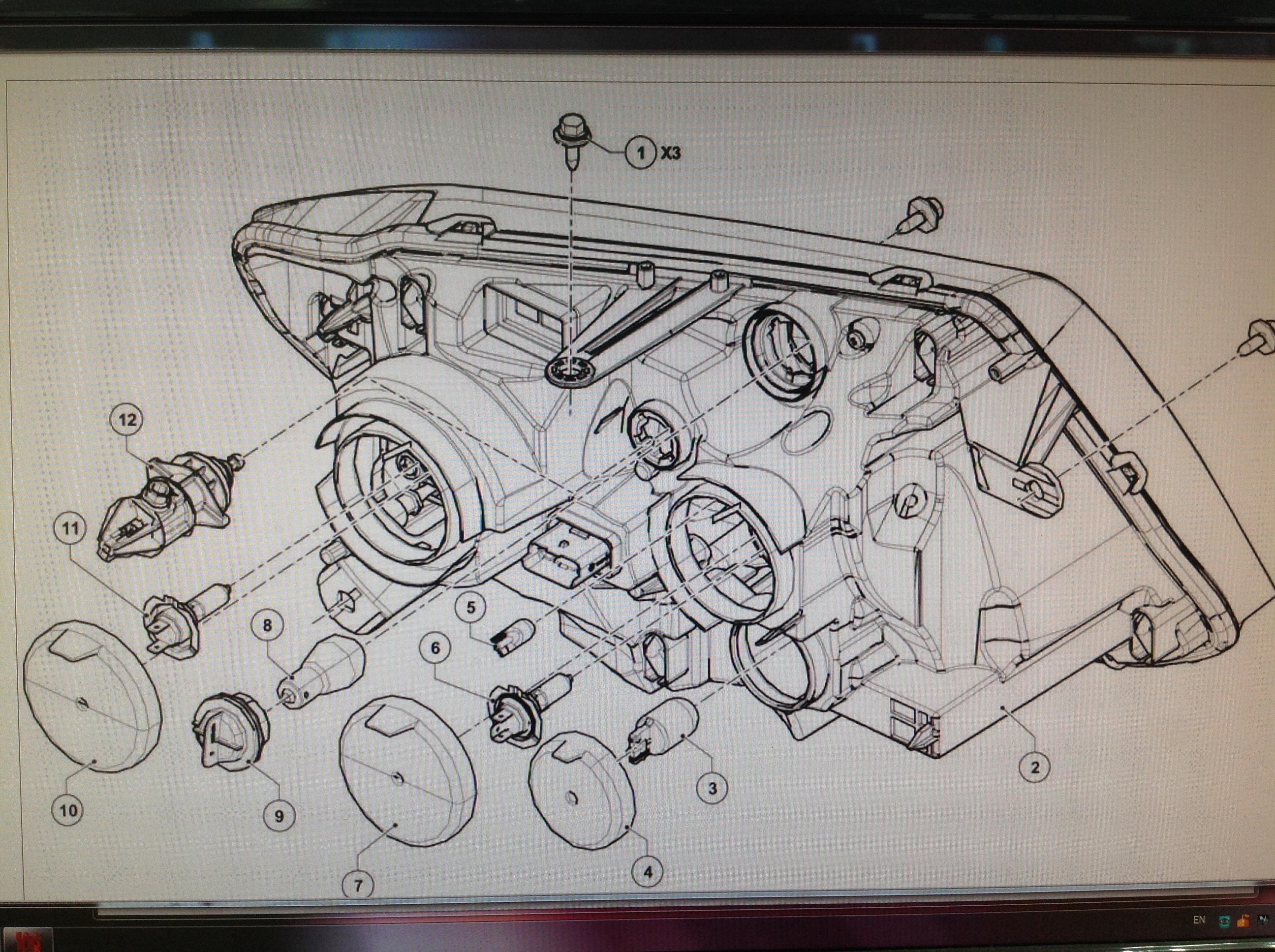

Сообщение от vital135z Посмотреть сообщение
привет всем на форуме! интересует вопрос о настройке ближнего света. подруга в салоне купила машину в 13-м году. свет фар падает очень близко и так и ездит с момента покупки, а я как мужчина задался этим вопросом.
прежде чем трогать настройку проверте правильность фиксации ламп в отражателях,- конструкция насколько проста настолько и спорна, с очень большой долей вероятности лампочки просто не вставлены в фиксатор, это особенно вероятно если лампы менял не дилер или у дилера это досталось не опытному юнцу...
