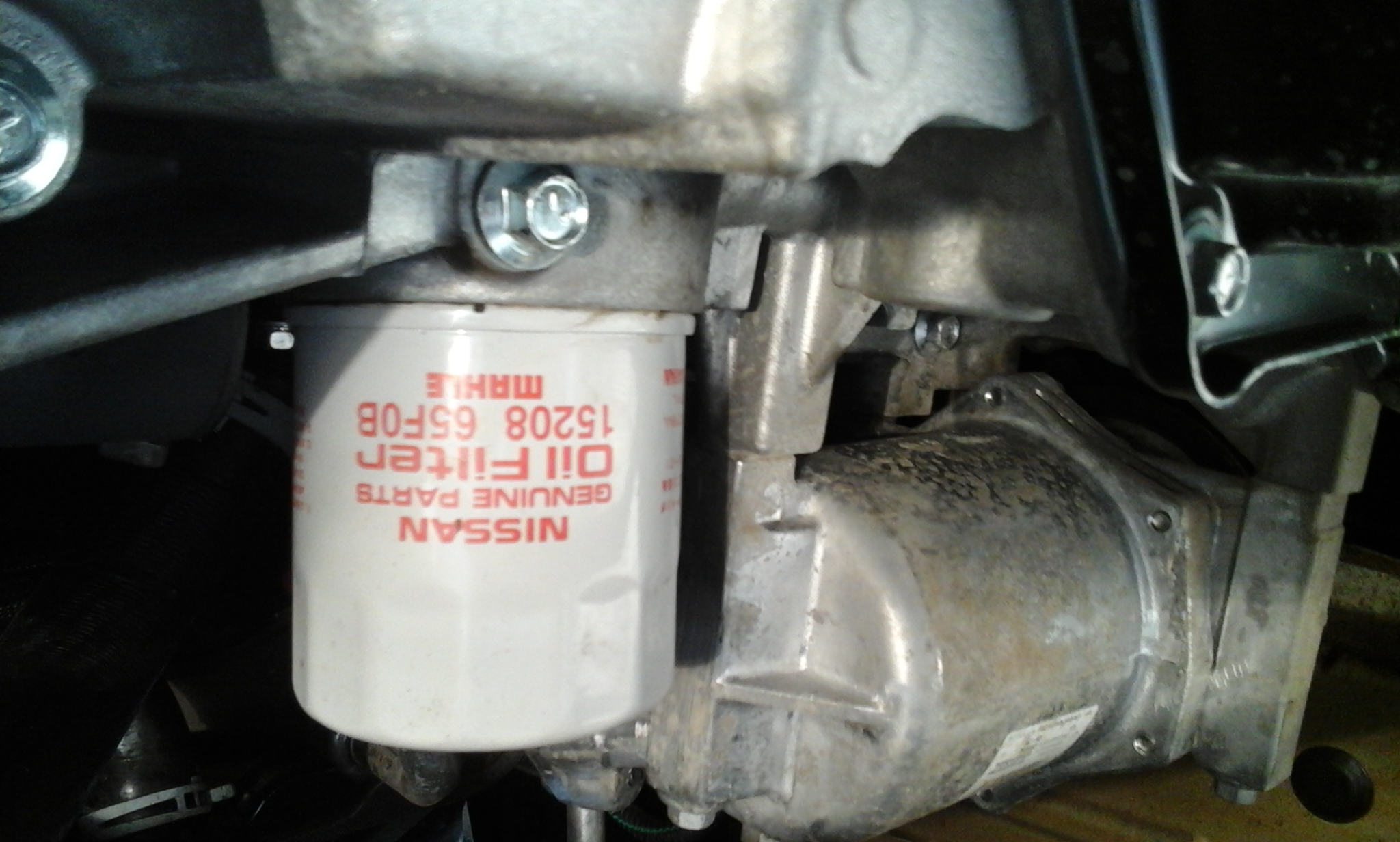

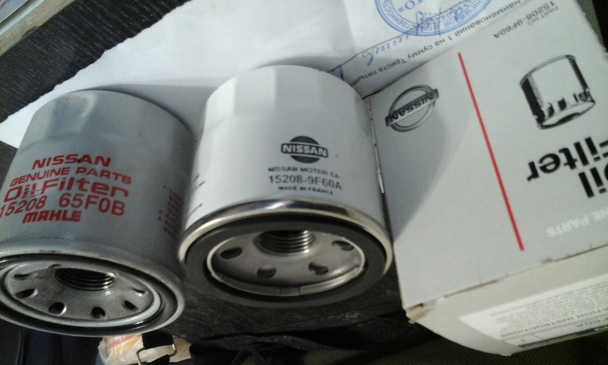

нужную информацию про дастер рестайл хрен найдешь. Заморочился на днях по масляному фильтру-пишут кто что (Дастершоп в комплектах ТО на дастеры с 2015г.в. предлагает фильтра вообще со "старых" движков), но я считаю , что если поставили на рестайлинговые дастера ниссановские движки то и фильтры лучше всего подойдут одноименные от "ниссан". Короче- открутил защиту и посмотрел, фильтр с завода стоит ниссановский, если менять то на такой же, аналоги-заменители тоже имеются. Вопрос решен.
