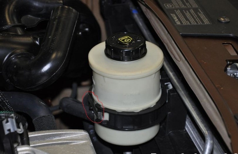

Сообщение от KostyaNN Посмотреть сообщение
hiker51, я так понял у нас крепление бачка можно снять только после демонтажа всего радиатора, а это куда более трудоемкое дело. Летом еще попробую, посмотрим что к чему.
http://make-avto.ru/remont/rem-dviga...lt-duster.html
Вроде там всё очень просто снимается... Скобку скинуть и вытащить вверх. Для извлечения фильтра, сделал крючок из велоспицы, сточив шляпку перпендикулярно сверху и снизу, чтоб поддеть за горизонтальные прорези в фильтре, пальцем достать не получилось, скользит.
Если вдруг сломаешь кронштейн бачка ГУР, вот номер для заказа в Автодоке: RENAULT 8200615314 ДЕРЖАТЕЛЬ БАЧКА ГУР - 216р. Яндекс рулит!
